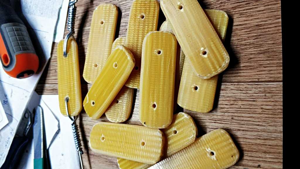

Здравствуйте, антенна обычный диполь расположение получается почти строго север-юг, то есть диаграмма направленности восток-запад, антенна имеет наклон на север. Высота подвеса не более 14м в конечной верхней точке восходящего плеча диполя, нижняя точка (конец) падающего плеча около 10м.

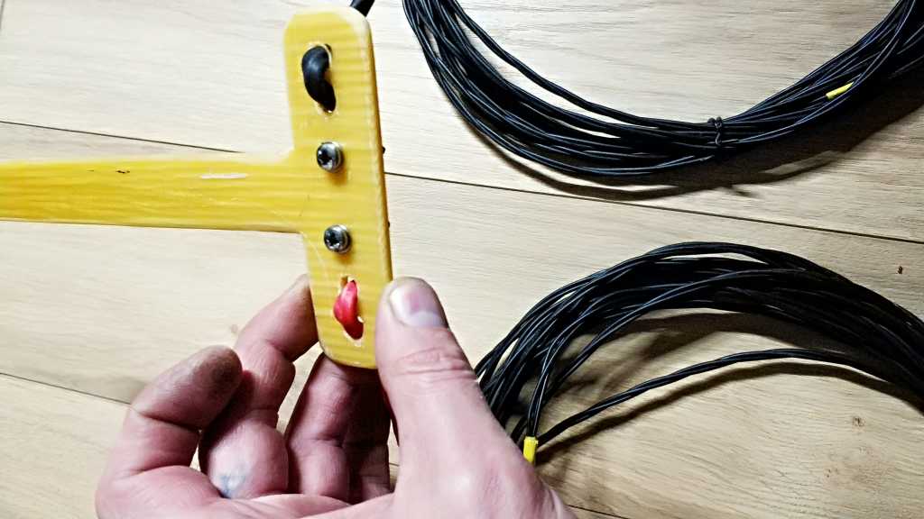

В точке запитки диполя Т-образная пластина из стеклотекстолита 6мм на которой закреплены болтики для соединения кабеля и плеч диполя, там же установлен запорный дроссель выполненный из колец 1500нм, не помню сколько штук но индуктивность его 26МКгн что чуть с запасом, в термоусадке кабель внутри колец и снаружи колец термоусадка, все залеплено пластилином, то есть сама точка запитки болтики и верхний конец гусеницы из колец чтобы не попала влага и не разорвало кольца не морозе.
И вот эта гусеница из колец наш запорный дроссель, а так же он тут выполняет роль симметрирущего согласуя симметричный диполь с несимметричной коаксиальной линией, так вот это прикреплено к ноге Т-образной пластины.
Центральная жила кабеля подключена на падающее на север плече диполя.
Старался оба плеча в процессе настройки сделать одной длины, резонанс получился на 7.123МГц, изоляторы стеклотекстолит 6мм для облегчения конструкции, 1й изолятор через 30см, 2й через 50см, 3й через 1, 4й через 2м и все остальные кратно 2м. Оттяжки нержавейка 1.2мм которую порвать очень сложно.
