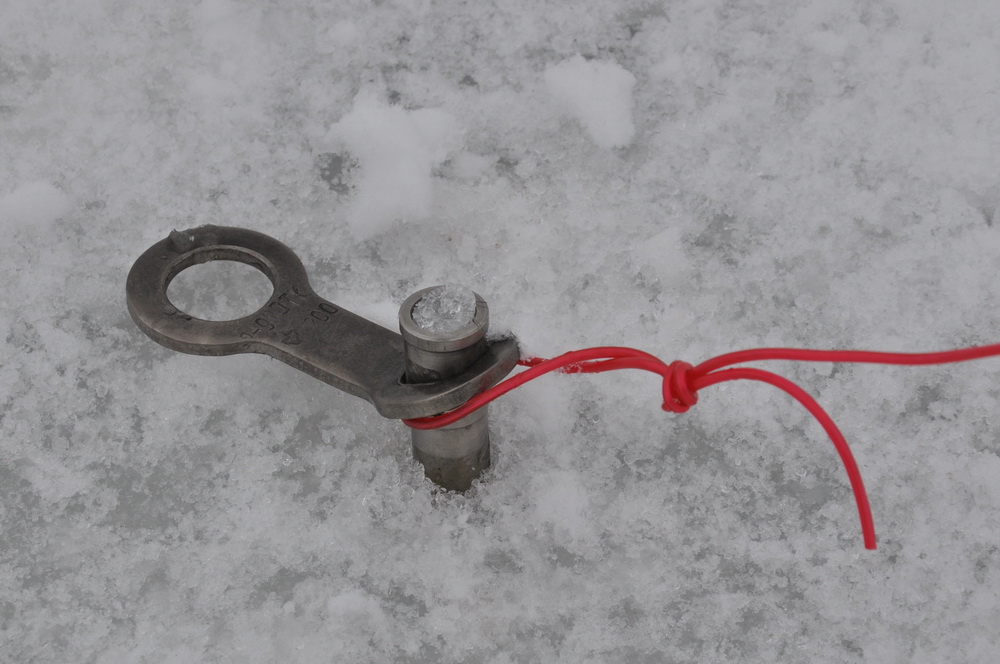

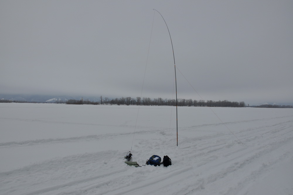

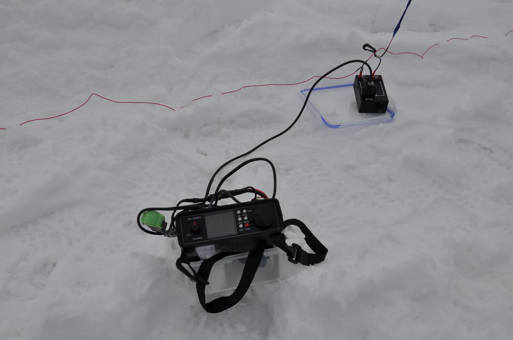

Сегодня выбрался на небольшую прогулку по льду Волги.
Работа в движении. Антенна удлиненный GP с одним противовесом на 14 МГц.
На привале. Та же антенна, только противовесов два.
Вариант крепления оттяжек в лед. Альпинистский ледобур. :)
И еще пара фото.
Антенна настраивается в 1. Провел 15 QSO.
Владислав
