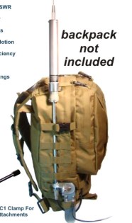

MP1 Antenna/Pedestrian Mobile Setup.
Интересующиеся темой ведения радиосвязи в движении скорее всего видели этот сайт.
Я посмотрел с интересом как там у буржуинов с этим обстоит дело.(Т.к. в капиталистическом мире ключевое слово продать, на втором месте естественно купить.Всё оценено,что по чём.Но идеи кое какие подглядеть можно.) :)
Жаль,что рюкзак не прилагается :)

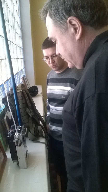

А тут мы с Игорем демонстрируем наши конструкции - прям как на ВДНХ. Своего рода первый слёт манпакеров :lol:
Многим идея манпака понравилась, а мне даже предложили назвать цену для моей конструкции, но я был непреклонен - ведь такая корова нужна самому :lol: Но наибольший интерес вызвала конструкция Игоря - маленькая, аккуратная. Это его вторая разработка, он её сделал специально для походов в горы по программе SOTA, ведь в таких экспедициях каждый грамм на счёту.
Игорь рассказывает об особенностях своего манпака
Вообщем, манпак-радио делает свои первые шаги в нашем регионе :)

Саша, привет! По своей сути, это вполне работоспособный аналог ATAS-25 от YAESU, только дешевле и с дополнительными плюшками в виде всевозможных креплений, наконечников, радиалов и рюкзачка. Американцы всё сделали в своём стиле: всё что клиент пожелает, вплоть до мелочей и милости просим. Молодцы! А кое-какие действительно подглядеть можно :)
