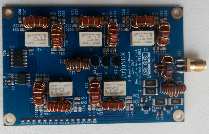

Вот фото,у меня так, При желании можно витки посчитать

День добрый коллеги. Еще раз спасибо всем, кто помог мне с запуском в работу трансивера (tr)uSDX. Хочу добавить и свои "5" копеек. По поводу слишком большого запаса длины провода, указанному в руководстве в сантиметрах. Позже, на практике я убедился, для чего так придумано ... Катушки я сразу стал мотать так: Отмеряю длину в сантиметрах (как в руководстве) и пропускаю сквозь кольцо наполовину длины. Затем мотаю плотно сначала одну половину провода по кольцу с зазором в одну сторону до кол-ва половины витков. Затем мотаю второй конец провода по кольцу в другую сторону "зеркально" первой полу-обмотке. Особо отмечу - мотать нужно не спеша, плотно проглаживая витки на кольце, не допуская слишком больших петель (провод жестковат, и идеально не ложится на сердечник). Но и не следует допускать больших усилий при натяжении провода, чтобы не сломать кольцо. Пусть такие петли остаются по наружной поверхности кольца. Потому и рекомендованы большие отрезки провода для намотки, чтобы было за что держать при тугой намотке. И еще - "слабина" провода внутри кольца должна быть минимальна, и меж-витковый зазор должен быть равномерным. Внутри кольца я немного подгибал провод к внутренней поверхности кольца при каждом витке круглой пластиковой палочкой конической формы. Также - проверяем, чтобы витки можно было немного перемещать по кольцу (сжимать и растягивать меж-витковые зазоры). Это пригодится для более точной настройки в режиме "TX". de RA9AMC (Alex-Алексей) 73/72
