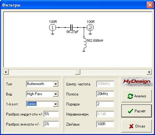

Помогите пожалуйста подобрать номиналы деталей фильтра. Может быть дроссели сделать составными из двух, непосредственно к линии поставить маленький смд, потом уже корпусной?

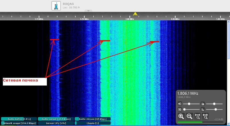

Вот как видно помеху на водопаде sdr:

По-моему, это довольно непростая задача - отфильтровать настолько близко расположенные к сигналу помехи.
Я бы в такой ситуации забыл про идею фильтрации и устранял не последствия, а причину.
Если нельзя найти и обезвредить источник помех, то нужно уйти от него подальше (Вы об этом писали). Просто надо передавать ВЧ энергию в шек по согласованной линии. Если это неэкранированная витая пара или (тем более) двухпроводная линия, то висеть ей лучше в воздухе подальше от других предметов. Закапывать можно только экранированную пару или коаксиал.

Да, я так и планирую проверку линии. Для нее распутал старый телефонный кабель дватцатку, примерно 200 метров есть.
Насчет прокладки, проверю сначала на весу, потом положу на землю, чтобы не виден был. Ведь работает же сетевой кабель вместе с другими в тесном коробе. Симметрирующий транс тоже планирую от старых хабов выпаять.
Если линия получится 200 ом, то надо элементы фильтра рассчитывать на 100?
Вот так?
Александр

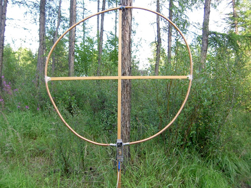

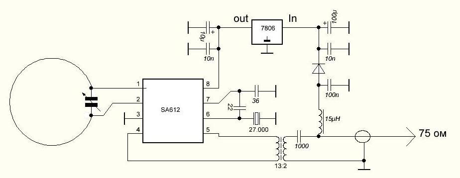

Вот собрал простейший upconverter на sa612a по такой схеме:
Рамка экранированная, из кабеля 7/8 дюйма, периметр 4,6 м, настроена на 1,8 МГц. Питание по кабелю 75 ом. Разделительный транс на колечке Т30-2 красного цвета, желтого не нашлось.
Проблема: очень слабая чувствительность. В чем может быть дело?

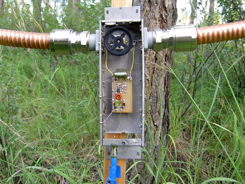

Еще фото (пока рамку спустил на землю):

Привет ! Сразу скажу -я не специалист по magnetic loop. Но мне, кажется, отсутствует согласование рамки и входа sa612. Добротность рамки -несколько тысяч и к ней напрямую подключено входное сопротивление 612-той, величиной несколько кОм. Возможны два варианта- первый - ввести цепи согласования, второй -поставить полевики на вход ( было когда-то описание такой рамки в РАДИО).
Давным давно я пробовал на даче намотать приемную рамку на дверь в комнате. И подключал двухкаскадный усилитель на КТ606-тых. Поворачивая дверь, менял направлние приема -громкость приема с рамкой была выше, чем с диполем во дворе. Но мне,кажеться, я не убрал антенный эффект оболочки кабеля, а он был длинной метров 7 и смотан в небольшую бухточку. Дальше этих экспериментов не пошло. В 80-тые рамку на форточке применял пионер 160м В СССР - UT5AB. Основная антенна у него была слопер лямбда на 4 с крыши 5 этажного дома, а заземление оболочки кабеля шло на шину заземления, которая шла с крышы вниз. Но я не помню, говорил ли он, что либо о дополнительном антенном усилителе.

Да, я тоже делал несколько рамок по той схеме, с петлей связи. Подключал к конвертеру, сделанному примерно по схеме Эдуарда, US5MSQ, на его сайте эта статья на первой странице, называется "Коротковолновый конвертер Молния". Только микросхема другая, AN7205.
Антенна работала, только принимает какие-то гармоники от близко расположенных FM передатчиков (вышка от меня на расст. около 250 м). Ну, как мне кажется. Может принимает прямо на саму петлю связи. Поэтому решил сделать классическую. Она нужна мне только на прием, и должна стоять как можно дальше от шэка. Далее сигнал принимается на SDR приемник, оттуда в сервер и принимается компьютером по сети.
Думал что 3 ком входного сопротивления SA612 будет достаточно :(

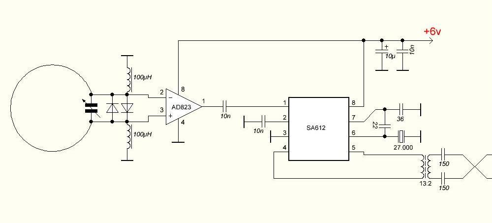

Вопрос к гуру: будет работать такая схема?
Выбрал самый лучший ОУ, какой есть в наличии. Используется только одна половина.
Александр

sr-k пишет:
Чтобы такая схема заработала нужно:
  • Запитать усилитель двухполярным питанием (или при однополярном сделать виртуальную землю: один резистор (10-100к) на +U, другой (такой же) - на землю, точка их соединения - даст U/2. Это и есть вирт.земля. Ее надо зашунтировать кондерами 100 мкФ + 0.1 мкФ
  • Установить цепи обратной связи для ОУ. Сейчас их на схеме нет и усилитель просто уйдет в насыщение и работать не будет.
Более подробно примеры включения ОУ при однополярном питании есть в datasheet, а также в миллионах разных схем на ОУ.
