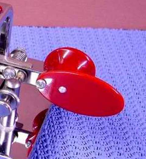

Долго хотел спросить но боялся. А почему в таких ключах именно (насколько видел на фотографиях) используется такая хитромудрая ручка на рычаге?
Чем она хороша? Никогда живьем не видел и не лапал. Может имеет смысл такую же вырезать для простого электронного

Может это не совсем верно и есть другое объяснение. Если BUG поставить боком, то им можно пользоваться как вертикальным ключом. Поэтому такая ручка.
