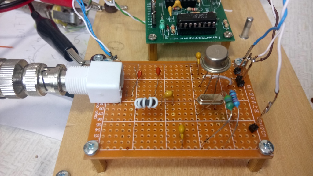

Начитавшись форума, решил попробовать себя в "почти QRPX".
Сваял передатчик на КТ603, постучал в эфире.

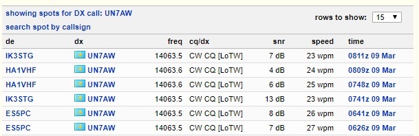

Результаты - скиммеры меня видят, хоть и неохотно. QSO пока не было...
Собственно, сам передатчик:

Отличная конструкция! Приятно смотреть. Я в начале каждого часа стараюсь весь щрп участок прослушивать

Ух ты! ЗдОрово, Павел! Связи будут, не сомневайтесь. А какая мощность получилась? Хотя бы подводимая? Что за антенна? Когда-то в 90-ых гг я собирал на КТ603 обычный кварцевый генератор на 7030 кГц. Безо всяких контуров мощность получилась в районе 50 мВт. Провел даже одну связь с Рязанью. Антенна была 36 м проволоки почти вертикально на соседнюю 12-этажку.

Мощность не мерил. Планировал сегодня, но внезапно выдалась солнечная погода и вместо радио получилось созерцание весеннего Каспия, перемежаемое моими воплями "Не лезь в воду!" :-)

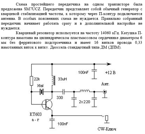

Передатчик по схеме из CQ QRP, напряжение питания - 12В, потребляемый ток - 70 мА (при этом нагрузкой висит еще и телеграфный ключ на двух м/с 561 серии), приемник - старичок IC718, антенна - диполь диапазона 20 м, открыт на северо-запад, высота подвеса 27 метров.

Олег,так у меня цели сразу и полностью соответствовать QRPX пока не ставилось. Мне для начала было интересно - услышит ли кто-нибудь игрушку, спаянную за час, в принципе :-) Услышали, осталось провести хотя бы одну связь. Потом уже буду заниматься более обстоятельно:проведу замеры параметров -померю размах ВЧ на эквиваленте, ток коллектора. В общем, препарирую со всех сторон эти полдесятка деталек. Ну а потом уже будут эксперименты с уменьшением мощности.
Для справки - вот схема ТХ (CQ QRP №5).
