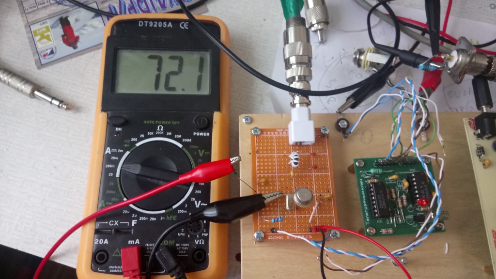

НА эквиваленте в 50 Ом результаты измерений были странными:
Ток коллектора 180(!!!) мА:

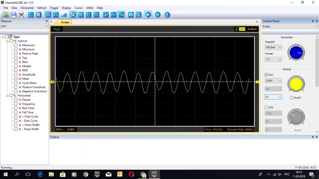

Размах ВЧ на эквиваленте:
По моим подсчетам, на эквиваленте порядка 320 мВт, если исходить из размаха ВЧ.

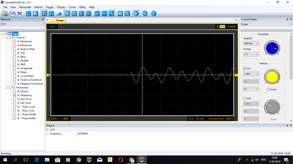

при работе на реальную антенну (диполь, запитанный кабелем 75 Ом):
Если принять КПД каскада, равный 50%, то мощность получается порядка 400 мВт.
В общем, начало положено, продолжение следует.

UN7AW пишет:
Павел, сколько размах в вольтах? а то по скрину осциллографа непонятно.
Считаем так - амплитуду (половину размаха) возводим в квадрат и делим на удвоенное сопротивление нагрузки. Получаем мощность ВЧ на эквиваленте
Если я правильно понял из скрина - амплитуда ВЧ составляет 2 вольта, на нагрузке 75 Ом это будет 106 мВт 26 мВт

UN7AW пишет:
Размах - 4 В, сетка - 2В/деление. Соответственно, Р = (2*2)/(50*2) = 0,04Вт. Скрин с осциллограммой, приведенный ранее, относится к работе на эквивалент 50 Ом. для реальной антенны амплитуда в 2 раза меньше - видимо, щуп осциллографа прилично шунтирует.
Маловато получается, 40 мВт.
Вот, собственно, скрин при работе на реальную антенну (сетка - 1В/дел):

UN7AW пишет:
Все правильно, если 50 Ом, это я фигню насчитал в предыдущем сообщении.
Вобщем, нужно убедиться в правильности измерения ВЧ осциллом на нагрузке. Моща, естественно меряется только на эквиваленте, иначе вообще запутаемся.
То что КПД может оказаться низким, к бабке ходить не надо, вон у Юрия вообще непонятно шо получилось - 3 мВт. Для того что бы выжать хотя бы 50%, надо очень потрудиться, я по своим экспериментам это хорошо прочувствовал. Низкий КПД получить легко а высокий тяжело, как-то так.

Меня очень смущает величина тока коллектора при работе на эквивалент - 180 мА это не шутки :-)
Судя по нагреву транзистора - значение тока примерно соответствует действительности.

UN7AW пишет:
to UN7AW: Павел, если я не ошибаюсь, то щупы тестера Вы подключали между колектором и дросселем, а нужно между дросселем и питанием. Тогда ток будет корректно отображаться, без ВЧ. Если всё верно, тогда извиняюсь. Но по фото вроде вижу обратное... Из-за этого и показания космические :)
