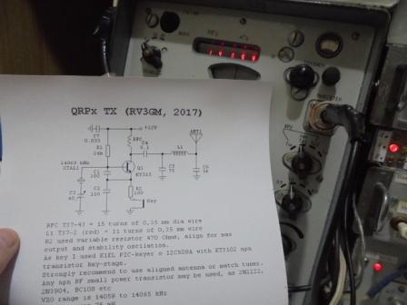

"Муза посетила", сегодня весь день, свободное время, посвятил QRPPP передатчику по схеме Олега RX3G на КТ-315.
Могу подтвердить, что всё, что опубликовано Олегом подтвердилось!
Ещё посмотрел, как мои аппараты прямого преобразования переносят мощные QRM, своего 80- ваттного передатчика. Отлично переносят.
Кому интересно сообщение и аудио прилагаю.

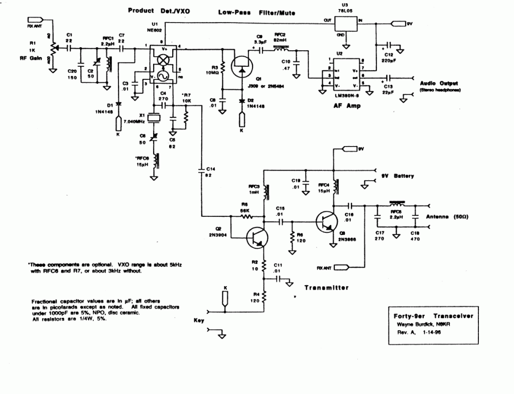

QSO на самоделках 12 Мар 2018 13:31 #40456
Мои поздравления, Олег! Хотел написать, что все украдено до нас, и даже китайцы делают такой набор, как читаю, что велосипед изобретен заново. ( Не мог удержаться, чтобы не пошутить по этому поводу.) Уже лет двадцать гуляют по сети варианты превращения SA612+LM386 в трансивер. Вот первый из них.
