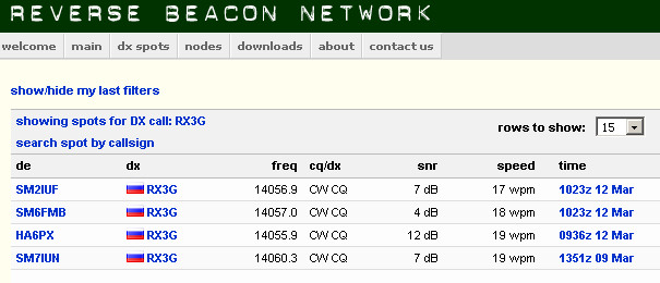

Не мудрствуя лукаво, просто стал уменьшать переходную емкость между генератором (NE602) и РА (2N3866), пока не получил ток коллектора 18 мА (216 мВт подводимой). Мощеметр на выходе показал 80 мВт - то что и надо! Транзистор, конечно, далеко не QRPX-ный. Может позже еще попытаюсь повыжимать ВС108, а пока порадуюсь и этому.
Пара скиммеров SM засекла мои 80 мВт (см. скриншот).
9 марта я скулил на ТПП 350 мВт, а HA6PX сегодня засек мой QRO сигнал порядка 250 мВт.
Верхние шведы - это реальный QRPX 80 мВт.

Еще раз перемерил выходную мощность одновольтового передатчика. Аккум пока не проседает, третий день отдает ровно 1 вольт под нагрузкой. Полуавтоматический ключ BUG съедает 0.1 вольт (выяснил, что это на конусе коромысла происходит). Подключал цифровой осцилл и аналоговый - на нагрузке 50 Ом менее 2 вольт амплитуда получается, так что менее 40 мВт. Тем не менее скиммеры балуют приемом и вчера и сегодня в ассортименте. Я это связываю с антенной - вертикал 5м с одним противовесом, без СУ и достаточно свободно стоящий на высоте 6м, если бы еще и кабель убрать меж ним и передатчиком, думаю еще бы лучше было.
Вот сегодняшние споты:
OH6BG UI7K 14059.0 CW CQ 7 dB 19 wpm 1013z 12 Mar
OH6BG UI7K 14059.0 CW CQ 21 dB 18 wpm 0928z 12 Mar
DL3KR UI7K 14058.9 CW CQ 3 dB 19 wpm 0910z 12 Mar
OH6BG UI7K 14059.0 CW CQ 5 dB 20 wpm 0806z 12 Mar
SE0X UI7K 14059.0 CW CQ 3 dB 20 wpm 0805z 12 Mar
SM7IUN UI7K 14059.0 CW CQ 2 dB 19 wpm 0805z 12 Mar
OH6BG UI7K 14059.0 CW CQ 9 dB 19 wpm 0722z 12 Mar

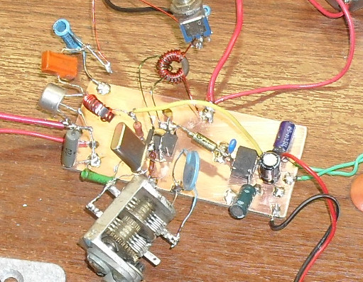

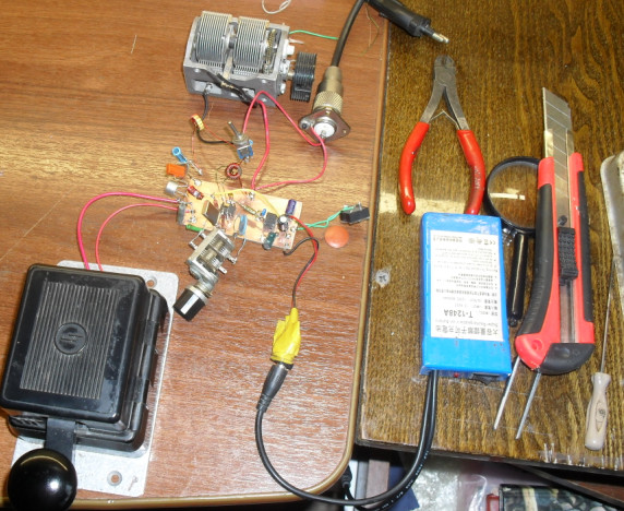

Итак, превращение ППП в ТПП произошло. Ток коллектора 2N3866 от 15 до 17 мА в зависимости от степени увода частоты кварца. Выходная мощность также меняется от 60 до 75 мВт. За час CQ-канья скиммеры HA, DL, SM видели от 2 до 6 дБ. Проведение реальной связи - это дело времени. Делаю фото текущего состояния и далее можно перепаивать и паковать конструкцию для придания ей приличного вида.
Две микросхемы NE602 и LM386 и один транзистор 2N3866 - и на выходе имеем простейший ТПП. Напомню, что максимум мощности я выжимал до 260 мВт выходной. Схему покажу чуть позже.
