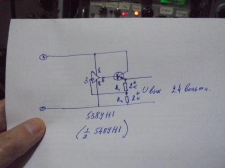

Кто сталкивался с получением напряжения накала для "батарейных" радиоламп: 2Ж27Л, 1Ж29Б, некоторые даже ухитряются найти 1К2П, 2П1П и т.п, так получить стабилизированные низкие напряжения требует усилий. Как- то в "Радио" мельком видел упомининие о использовании 538УН1 в стабилизаторе напряжения, но не пробовал никогда. И не слышал, что бы кто-то пробовал...
Вчера попробовал.

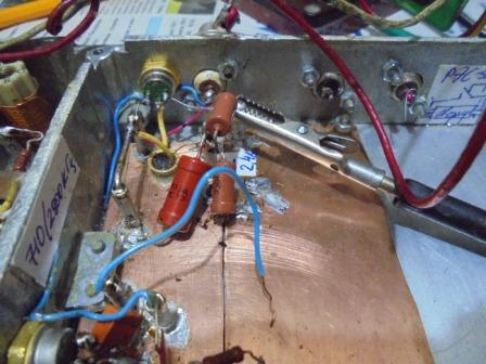

Стабилизатор 2.4 вольта получился шутя, вообще без усилий. 500 миллиампер выдаёт запросто, падение напрzжения ничтожное. Резисторы, как я считаю, нужно применить МЛТ, что-бы они не изменяли сопротивление от температуры, от них зависит выходное напряжение. Словом приходится, в какой-то степени как с конденсаторами- думать о стабильности.

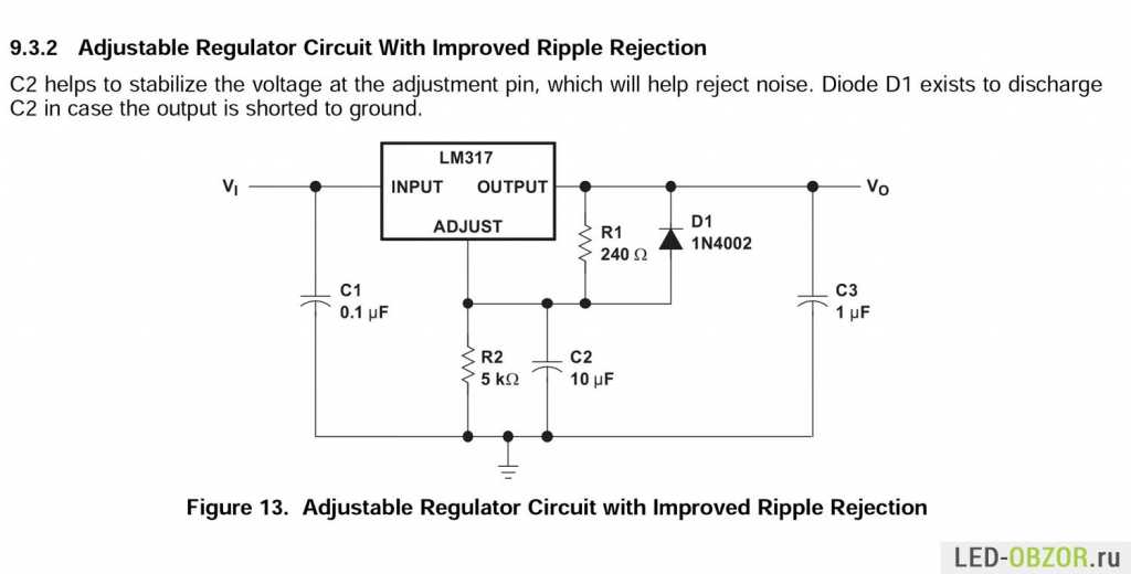

Какие, собственно, усилия??? Берем LM317 в типовом включении и все дела...

Андрей, я уже "брал" на рынке,штук 6, ни одна не была рабочей... Но, даже это типовое включение сложнее варианта из 4-х комплектующих, про который я и рассказываю.
Разумеется, никому я этот вариант не навязsваю! Обращаю внимание: то, про что я говорю, я реально собрал...

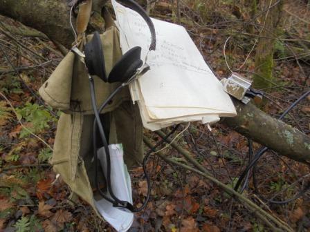

С таким удовольствием сегодня поработал QRP/p в лесу, т.к. на частоте были коллеги, работающие именно QRP, на 14060.
1) Z35M; TX 559, RX 519; Vlado, 1 watts;
2) PA3CNO/m; TX 559; RX 449; Frank, 3 watts,ant: VERT;
3) UR9QW/QRP; 599/559; Nikolaj;5 wt
4) UR5EFD; 599/569...599; Anatolij; 5wt; GOTA; Vertical;
5) YO3BL; 599/579; Lil; 5wt; Dipole.
Рапорт Vlado какой мне дал, мечта! 519!
Кому интересны подробности, сообщение прилагаю. Там и подробности про упомянутый стабилизатор.
