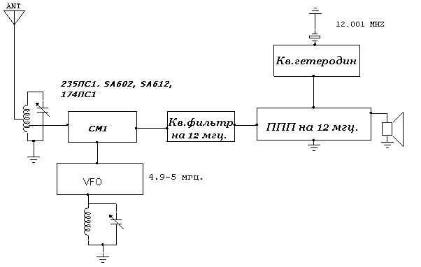

Добрый день. А если скрестить простой ТПП с входным трансвертером (ДПФ, УВЧ, СМ, ПЧ ФСС). Уйдем от прямого детектирования. Конечно, это будет уже не ТПП, но от него большая часть. К сожалению, я только что перенес инфаркт, выписался домой, но творить что-то пока не готов. Может кто попробует поконструировать?

По части "скрещивания", это я проделывал. Фактически, это супергетеродин, в котором основное усиление "сдвинуто" в НЧ. Работает, но вообще-то нужно уменьшить усиление по НЧ на величину усиления ВЧ...

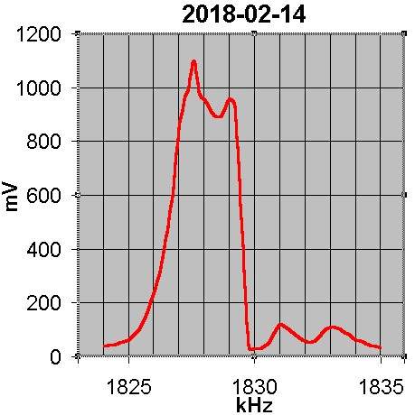

Фото АЧХ: ach.JPG

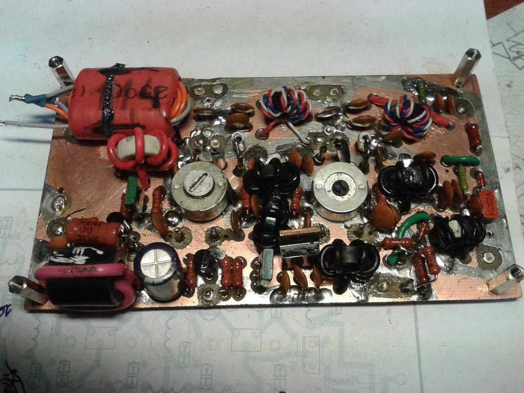

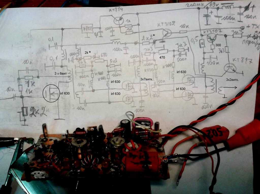

Плюс УМы до 7 МГц на мосфетах 5 ватт и 30 ватт: Pa_630_11c.zip
Будет интересен УМ до 30 МГц на RD16 на 10 ватт, фото.

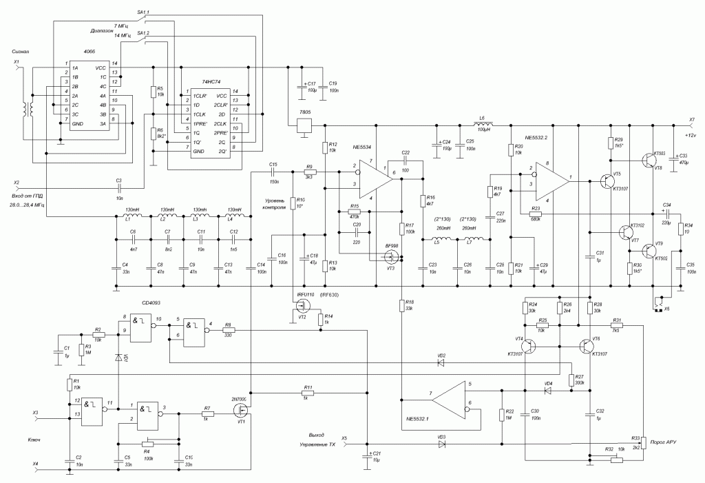

Вот Синхронный детектор ПП на ключах (схемы там же в архиве):
www.cqham.ru/forum/showthread.php?11196-...ewfull=1#post1265491
www.cqham.ru/forum/showthread.php?11196-...ewfull=1#post1348110
Обсуждался здесь:
ve3kf.com/smf/index.php?topic=1016.0
