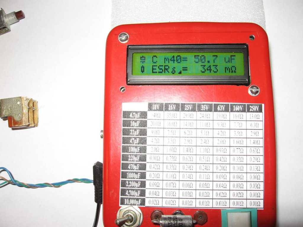

Сегодня перепутал день недели и пропустил рандеву. Занимался небольшим приборчиком -измерителем LCM-3. Без таких устройств сложно заниматься коротковолновым радиолюбительством.
Накопилось много электролитических конденсаторов, выпаянных из разных плат. Некоторым из них лет 30. Часть – старые советские, часть – более новые из китайских. Но беушные. Народ на форумах утверждает, что их надо выбрасывать. Некоторые – в том числе UA1CEG – что не стоит огульно подходить к этому – тумбочка может в результате остаться пустой. У меня собраны два измерителя LC – Макеевский – купил у RV3YF готовую плату, спаял из стеклотекстолита коробочку, установил разъемчики. Но питание – внешний настенный блочек – не совсем удобно. Потом собрал LC измеритель на PIC16F628. Питание – крона 9в. Вот им постоянно пользуюсь. Прибор потребляет порядка 12ма. Кроны хватает надолго. Эти два измерителя достаточно точны и хорошо подходят для наших дел – емкости меряют от 1пф до сотен нФ и индуктивности –от долей микрогенри до 1-2мгн. А вот выше – плюс электролиты – это погода в Гондурасе.
В общем, решил собрать приборчик измерять емкость электролитов и самое главное – их ESR. Схем в интернете – хоть пруд пруди! Посмотрел несколько дней – какие-то очень сомнительные – фото нет – собирал ли их автор? (Тут я полностью согласен с Юрием UA1CEG – наличие фото хороший признак, но не до конца хороший – а повторял ли кто и есть ли отзывы). Лучше всего -какой-нибудь форум. Такой форум нашелся, нашелся и вариант приборчика – венгерского автора LCM-3 на PIC16F690. Прибор меряет электролиты, их емкость и ESR. Измеряет обычные конденсаторы и индуктивности.
После того, как его собрал, прочел, как делать калибровку, наступил как пишут в детективах –“момент истины”. Емкость первого измеренного электролита 100мкф на дисплее отобразилась, как 600 мкф с копейками. Неужели десятки фото на форум – сплошной обман? Дроссельки тоже мерял с ошибкой в 400%. Почитал еще раз описание и заметил ,что в измерении участвует резистор 47 ом 1% и в цепи калибровки стоит переключатель. Посмотрел, мультиметром, не перепутал ли я провода, идущие к переключателю и увидел, что вместо 47 ом мультиметр показывает около 60ом. Померял сопротивление замкнутых контактов – 8 ом!!! Приплыли!
На проводках подключил другой тумблер – с ним все стало работать, как надо.
В схеме есть еще несколько 1% резисторов. Резистора ровно 47 ом у меня не было – стоит 48. Если параллельно ему поставить 2,2 ком – получу ровно 47. Такой же фокус можно проделать и с другими резисторами. Хотя сейчас прибор слегка завышает значения емкостей – вместо 47мкф показывает 50 мкф. На обычных малых емкостях - 100 -910пф – отображается практически, что написано. Можно уже пользоваться.
Беру из кассетницы 39пф , измеряю – показывает 100. Что за черт! Смотрю, что написано на нем -100пф. Попал он туда случайно.
Численные значения ESR я теперь вижу на дисплее. Осталось понять – хороший конденсатор или нет. А вот тут нет полной ясности – величина ESR зависит от емкости конденсатора и от того, на какое он напряжение. Производители электролитических конденсаторов для своей продукции дают значение ESR в дейташитах. В интернете гуляет несколько таблиц с примерными данными.
Поначалу я начал бойко откладывать конденсаторы 1-10мкф с сопротивлением 3-4 ома в отдельную банку для путешествия в мусорное ведро. Но почитав, узнал, что можно их применять в большинстве случаев. В общем, совсем запутался. Как писали предки: “От многие знания –большие печали”.
