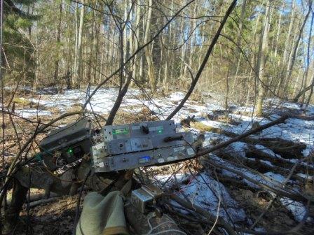

Выходил в лес проверить приёмник по приёму QRP станций, что прекрасно получилось.
Японские станции в японском тесте принимал и вызывал из леса на диполь. Но, я был бы очень удивлён, если бы в Японии, в тесте меня услышали!
Одно обычное QSO провёл.

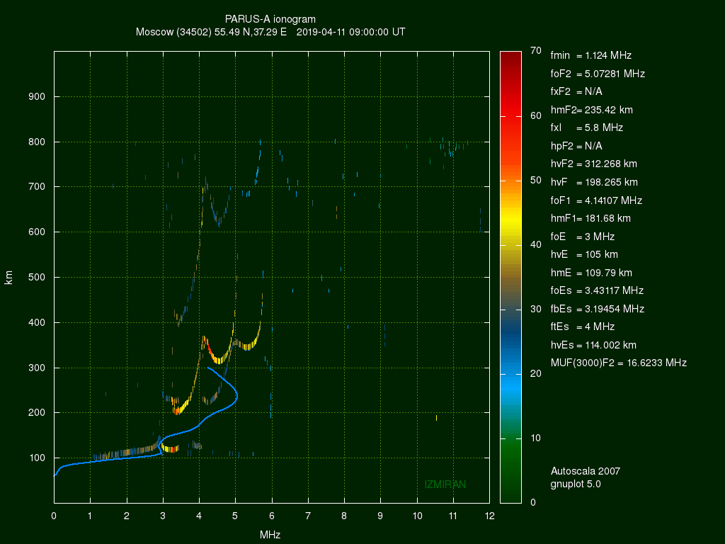

Высоту отражающего слоя измеряют автоматические наземные станции "Ионозонды", в
России ими заведует - ИЗМИРАН. Ионограмма от 11.04.2019 снятая
в 12 часов по Москве, прекрасно демонстрирует свойства ионосферы в конкретный момент времени:

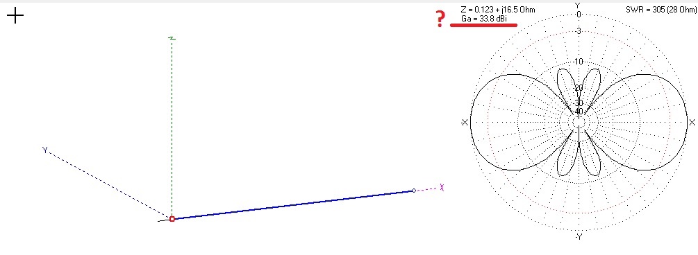

А может весь секрет в этом? Попробовать согласовать низкоомное сопротивление антенны с наименьшими потерями. У меня пока ниже подвеса в 1 метр с провисанием до 0.5 метра ничего не получилось. Антенна на рисунке просчитана на высоте 10 сантиметров от земли.
