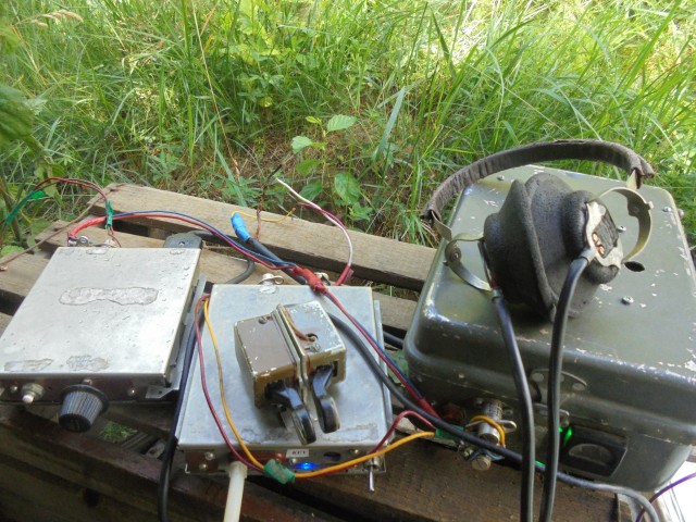

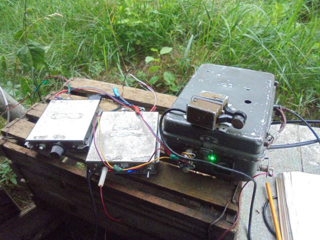

Сегодна я работал 0.5 ваттами, полоса пропускания самодельного
приёмника 500 герц, поэтому в стороне, за полосой пропускания приёмника
не принимаю. Тут ничего не поделаешь!

Естественно, мне выход в поле понравился!

Юрий, для 500 мВт ваш сигнал был очень даже приличным у меня - 449...569 кусби. Надо что-то делать с приемником. Вас зовут многие, вы не слышите. Ну хотя бы элементарную крутилку с КПЕ последовательно с кварцем. Выдали CQ, и покрутили вокруг своей частоты. Вызывающие вас не в курсе особенностей ваших самоделок, и зовут вас точно на частоте. Так вы теряете связи

Олег я не слышал вас, полоса приёма 500 герц, ЭМФ я подчёркиваю, в стороне если вызывают
не могу приеять. Если бы 2 станции не ответили- я бы промолчал. Но, 2 станции ответили- это факт. Вас я не слышал, это тоже факт.
Ранее, на ваши прежние антенны я вас принамал, QSO были. Сейчас гдухо, как правило.
Вообще-то я реагирую спокойно, не принимаю и всё на этом...
Повезёт позже!

Юрий, добрый день!
Олег Вам дает правильный совет и я его поддерживаю. Если бы у Вас была возможность сдвигаться вниз и вверх по частоте в режиме приема, вы бы сильно удивились, как много станций стали бы слышать. Я Вас принимал на 599, но связь провел с десятого раза, так как пытался попасть в полосу вашего приемника. Вы дали тоже приличный рапорт. Вся проблема кроется в том, что вы передаете на одной частоте, а слушаете на другой. ЭМФ 500 гц достаточно узкий и отсюда "ноги" растут. И еще не передавайте по многу раз свой позывной, это напрягает. А в целом с Вами прятно проводить радиосвязи из ваших лесов и полей. Особенно всегда ценил радиолюбителей, которые работают на самоделках.

У меня есть возможность сдвигаться вниз и вверх по частоте и в режиме приёма и в режиме передачи
. Но, всё равно спасибо за отзывчивость!
