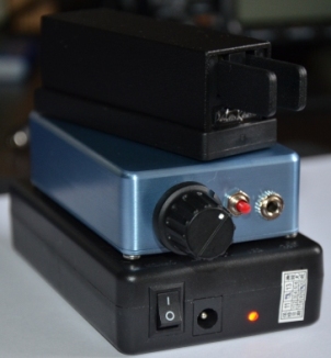

Всех приветствую! Долго пробирался на форум, но с помощью Дмитрия UR4MCK всё же попал сюда, за что ему ОГРОМНОЕ СПАСИБО!
Приобрёл я RockMite 20m тут есть маленькое описание www.radioscanner.ru/rating/item/1369/ и конечно захотелось провести первое QRPP QSO. Сегодня свершилось первое QSO на этом маленьком трансивере с DL6EV, дальность 1720 км, моя антенна GP на 20 м, рапорта с моей стороны 599 с его 559. Радости нет предела!
Вот так выглядит мой походный вариант: RockMite 20, аккум 12 В * 6800mAh dx.com/p/portable-6800mah-emergency-rech...-pack-eu-plug-135958 и CW Key Mini Padle MP-817 www.radioscanner.ru/rating/item/1322/
