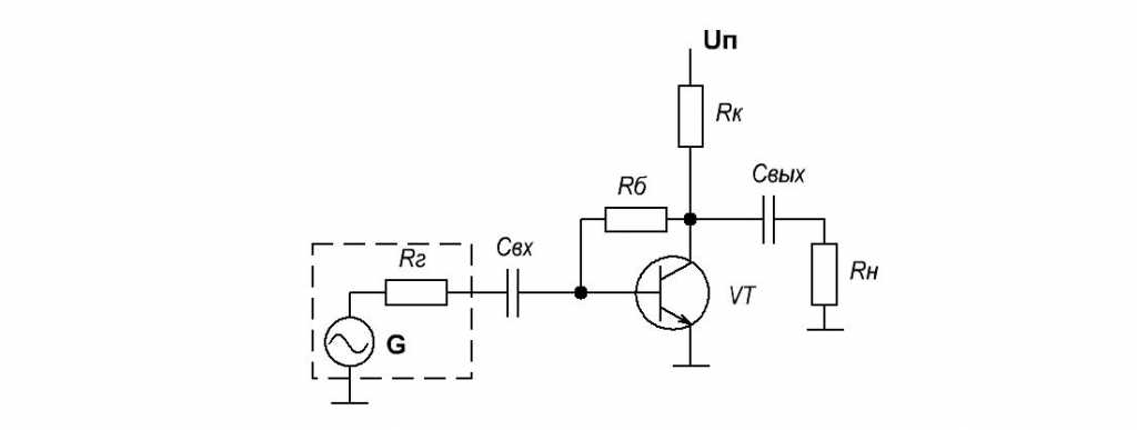

Наконец рассчитываем входное и выходное сопротивление каскада для переменного тока. Тут все не так просто, сопротивления взаимоувязаны между собой из-за обратной связи через резистор Rб. Когда сопротивление нагрузки уменьшается, входное сопротивление каскада растет и точно так же, при уменьшении внутреннего сопротивления источника сигнала (rг), растет выходное сопротивление. Что бы не путаться, можно сразу рассчитать возможный диапазон входного (выходного) сопротивления для минимального и максимального сопротивление нагрузки (генератора).
Напомню. Формулы работают если Rб>>Rк и только на низких частотах, до десятков или сотен кГц, пока влияние внутренней емкости транзистора незначительно.

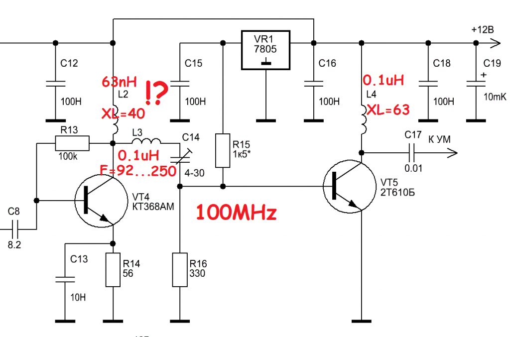

cw508 пишет:
А как понять этот конкретный вариант?
Такие схемы в сети встречаются часто.
У авторов всё работает.
Тогда как выходное сопротивление каскада на кт368 сотни Ом.
Входное кт610 порядка 5 Ом.
Проверять в железе не имею возможности.

Kapitoshka пишет:
На таких частотах входное и выходное сопротивления каскадов имеет комплексный характер, поэтому между ними и вставлен согласующий контур. Рассогласование сопротивлений вход-выход большого значения не имеет, это промежуточные каскады усиления а не входные, где важно снять максимум очень слабого сигнала.

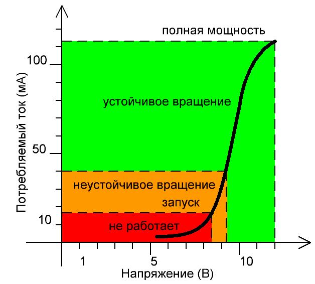

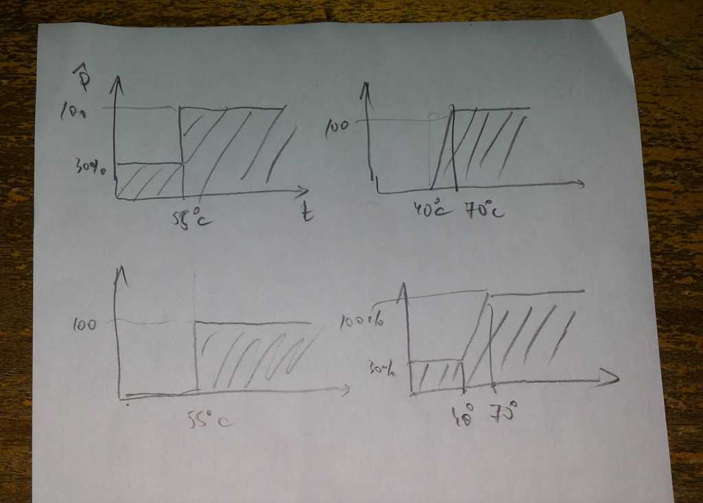

Вообще, в плавном регулировании оборотов есть подводные камни. Компьютерный вентилятор, не предусмотренный для аналогового регулирования, начинает работать только с определенного уровня напряжения (или тока). Вот характеристика обычного 12-вольтового вентилятора.
В начале он вообще не вращается, но ток потребляет, затем начинает вращаться неустойчиво рывками и только с 8 вольт его работу можно признать нормальной. Если у вас устройство критичное к энергопотреблению, простое плавное регулирование не подходит. Радиатор имеет большую температурную инерцию и регулятор может надолго зависнуть в "запрещенном режиме", потребляя, при этом, ток впустую.

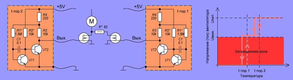

Один из выходов - применить двухступенчатое регулирование с двумя режимами минимальных и максимальных оборотов. Например так:

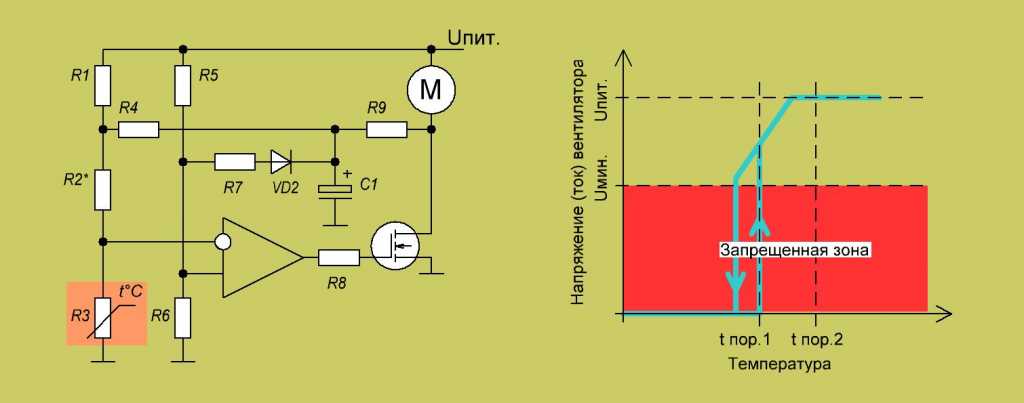

Есть и более сложная схема ступенчато-плавного регулирования, когда мотор резко переходит в режим минимальных устойчивых оборотов, затем плавно регулирует их до максимума и обратно. Схема получится что то на подобии этой:
Здесь ОУ с небольшой положительной ОС, которая, после резкого падения выходного напряжения на мосфете ниже порога, превращается в положительную ОС (когда открывается диод) и далее идет плавное регулирование. Но настройка такой схемы немного сложая. Напряжение на входе ОУ должно соответствовать напряжению минимальных оборотов, положительная ОС (R1, R4) должна быть небольшой, а крутизна регулирования определяется номиналом R7.
