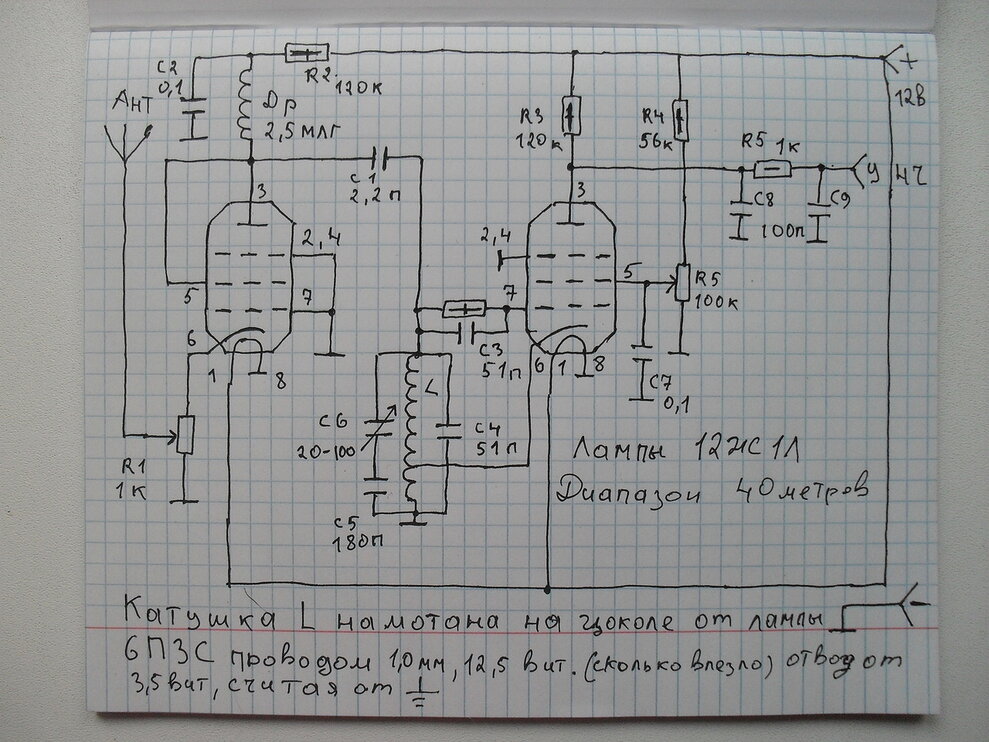

Простейший регенератор! 04 Мар 2020 20:13 #47936
  • Сообщений: 561
  • Репутация: 109
Прохожий пишет:
И работоспособность схемы, предложенная ra4ppi вызывает большие сомнения.
Вы этим хотите сказать что я ничего такого не собирал и у меня ничего не работало, и все это я придумал?
Жалко что не могу предоставить видео именно этой схемы.
Может вы также будете оспаривать работоспособность схемы на 12ж1л, которая тоже питается теми же 12 вольт? Схема ниже. И оно работает

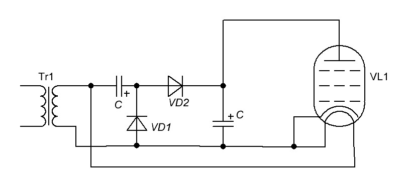

Простейший регенератор! 04 Мар 2020 23:27 #47945
  • Прохожий
  • Прохожий аватар
  • Сообщений: 165
  • Репутация: -38
Вообще не понятно, какое отношение имеет нить накала к катодному или анодному напряжению?!
... Напряжение нити накала вообще изолировано от катодно-анодных цепей. ... Она питается переменкой 6,3В напрямую от обмотки трансформатора и нить накала электрически не связана ни с чем. ...
Олег, Вы так думаете? Вы предложили данную схему, описав её на словах в сообщении № 47924 (qrp.ru/forum/17-Простые-вещи/8817-Простейший-регенератор#47924). Я лишь воплотил её в чертеже:
С этим Вы согласны?
С разогретого катода (электронного облака) электроны стремятся к плюсу источника напряжения. В данной схеме два источника напряжения: U и U/2. Общим для них является "минус" соединённый с катодом лампы. Напряжение U приложено к цепи анод-катод, а напряжение U/2 приложено к цепи катод-подогреватель (нить накала). Расстояние от катода до анода значительно больше чем расстояние от катода до нити накала, Да и расстояние от катода до управляющей сетки превосходит расстояние катод-нить накала. Так куда устремятся электроны из электронного облака? И к аноду и нити накала в том числе.
Олег, я ещё не проанализировал совместную работу напряжения накала (~ 6.3 В.) и постоянного напряжения U/2.
Поэтому мною написано что лампа работает некорректно.

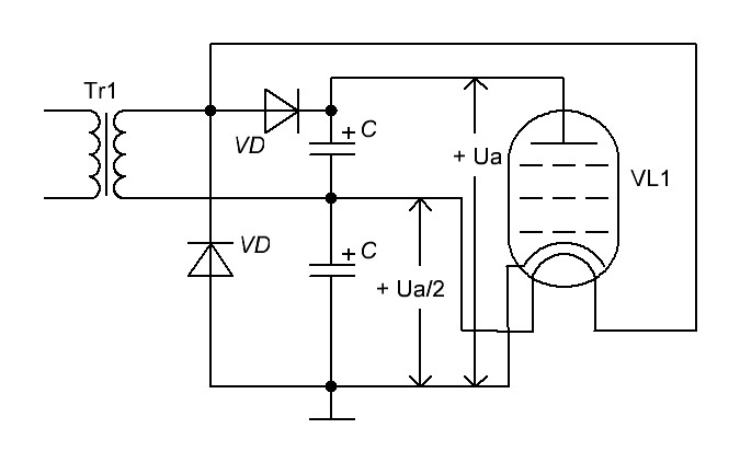

Простейший регенератор! 05 Мар 2020 00:35 #47948
  • Прохожий
  • Прохожий аватар
  • Сообщений: 165
  • Репутация: -38
Посидел, поискал где слышно VP8PJ. Нигде не нашёл. Потом подумалось: "Есть другая схема удвоителя напряжения".
А вот эта схема лишена недостатков, изложенных мной ранее. Здесь можно использовать не только удвоение, но и умножение на 3, 4, 5, ... .

Простейший регенератор! 05 Мар 2020 08:33 #47952
  • Сообщений: 2258
  • Репутация: 245
Сергей Николаевич, спасибо за комментарии! Я не столь глубоко подкован в теории. Вполне допускаю, что вы правы. Наверное, при столь низком напряжении на аноде (+12В) стОит более тщательно уделять внимание мелочам. А вот о второй схеме удвоения я даже не подумал. Спасибо за напоминание!
