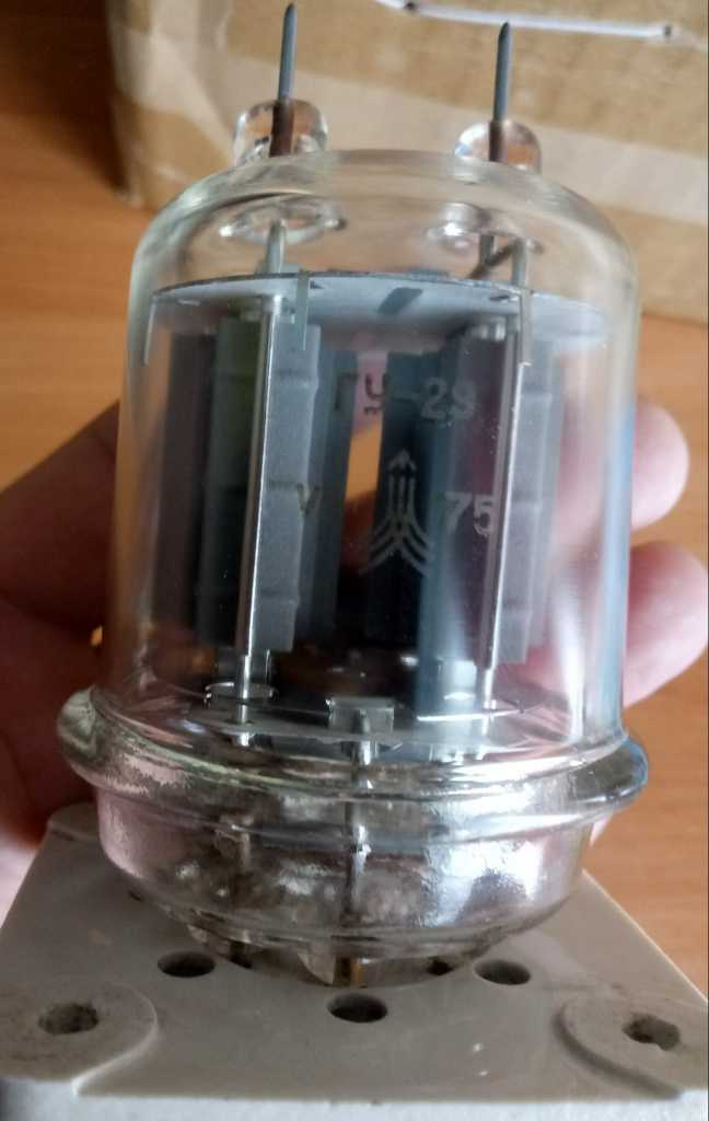

Начинает срабатывать эффект "а тебе слабО?!" :-)
Есть такое дело, мне тут в голову пришла безумная идея сделать экспериментальный реген на ГУ-29. Даже не знаю кто нибудь пробовал такое? Задачу усложним, питание должно быть строго батарейное, накал конечно аккумулятор. Вот и проверю, "слабо ли", конечно себя имею ввиду. Как результат попытаться принять станции работающие в SSB, диапазон думаю проще всего 80 метров.

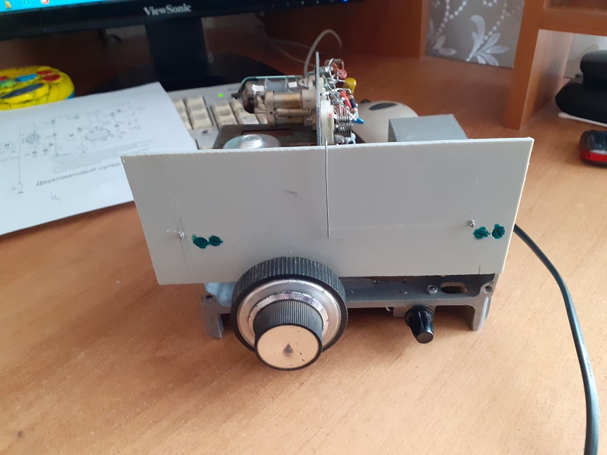

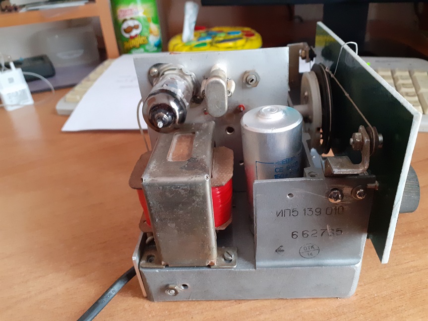

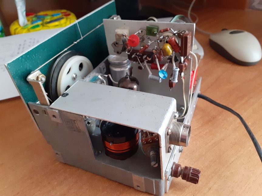

Олег Викторович вот небольшой фотоотчет о движении регена.

Александр, я правильно понимаю, что у вас получается реген + конвертер = на 14 МГц? Очень интересует качество работы такого приемника? Что-нибудь лишнее типа пораженок в принимаемом диапазоне есть?

В общем по быстрому собрал все в кучу на "соплях" Конструктив был готовый. Монтаж никуда не годится знаю.
Но тем не менее на дневной 80ке пару станций услышал

Олег Викторович, это двухламповый супергетеродин. На 3,5 он будет работать как регенератор с УВЧ, а на 7-14-28 как супергетеродин. На 6ф1п собственно конвертер, который преобразует сигнал в 3,3-3,8 Мгц промежуточной частоты. А уже после преобразования в 3,3-3,8 мгц, будет регенеративный детектор на половинке 6н2п и унч на второй половине. Конструкция С.Э Беленецкого. Реген 3,3-3,8 уже работает. Опора 10,7 и 32,1 тоже работает. Хотя пришлось повозиться. Измеритель LC на PIC16F628A врал при измерении индуктивности, и вместо 0.6 мкг показывал 1 мкг. Благо есть еще один на PIC16F84, этот не врет. Кварц в корпусе Б-1 легко заводится как на 10,7 так и на третьей гармонике 32,1, даже на 5 гармонике заводился.Осталось намотать контура ДПФ. В оригинале 2 катушки и переключение конденсаторами. Я пробовал такое в ППП того же Беленецкого и мне не понравилось. Настраивать геморно. Сегодня проконсультировался у автора, он тоже считает что отдельный ДПФ на каждый диапазон предпочтительнее. У меня как враз предусмотрено место над антенным гнездом для блока ДПФ. Ну и ниже гнезда вставил переключатель от китаевских электроигрушек на 2 положения. Там переключается 2 контакта как враз переключать антенну низкоомную и высокоомную типа длинный провод.

Спасибо за пояснения, Александр! С интересом буду следить за вашими успехами с супергетеродинным регеном. В моих планах точно такая же структура приемника: конвертер и реген. Успехов вам!
