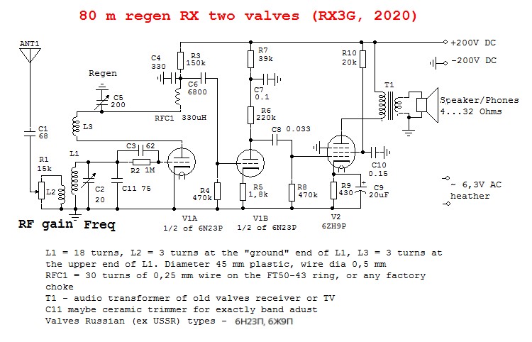

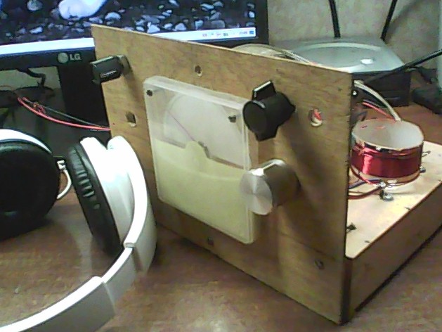

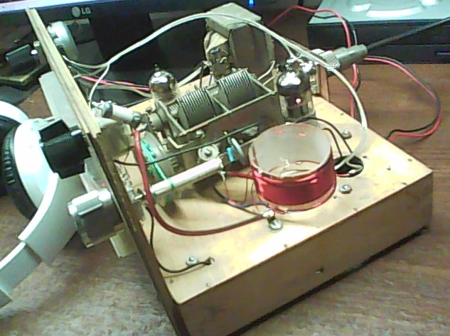

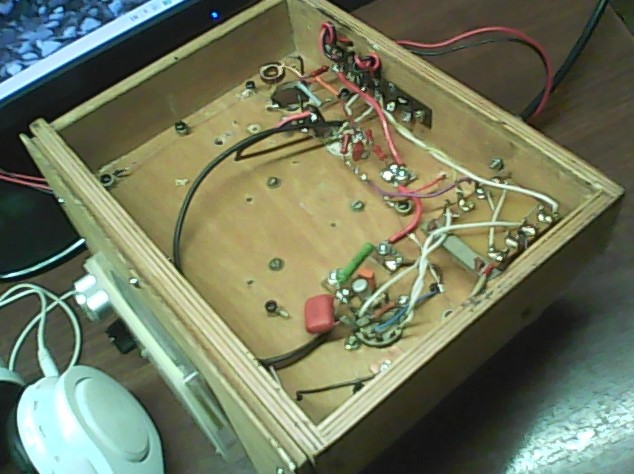

Можно сказать, что закончил пляски с регеном. Остановился только на диапазоне 80 м. На 6Н23П реген-каскад и пред УНЧ, на 6Ж9П основной УНЧ. Перебрал все варианты ПОС, остановился на катушке связи в аноде с регулировкой порога с помощью КПЕ. Растянул 80-ку от 3500 до 3685 кГц. Принимает, вполне нормально. CW европейцы звучат. В SSB как обычно гремят. Восторга не испытал, но зато душу успокоил.

Игрушка, не более! На уровне лампового вещательного приемника. В детстве я наблюдал на "Кантате-203" с ПОС в 1-м каскаде УПЧ. Примерно то же самое. Все сильно зависит от всего: от уровня принимаемой станции, от уровня сигнала с антенны, от механической прочности конструкции и проводов, от близости руки к деталям (фанера, однако). Пришлось замкнуть на "массу" даже ручку настройки с малой ось верньера, иначе прикосновение к ручке уводило частоту в сторону. Чуть сменил частоту - подстраивай уровень ПОС! Если принимаемая станция слишком мощная, уменьшил связь с антенной, частота уплыла, подстраивайся заново... и т.д. Конечно, на спор можно провести пару связей. Но рассматривать реген как приемник для постоянного пользования - увольте! Исключительно как игрушка, как эксперимент, как занятие от лени

Вот по этой схеме все собрано
