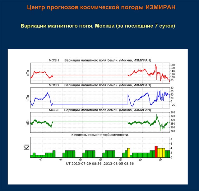

Добрый день, друзья!
Что это за горизонтальные полочки приходятся на даты проведения СЛЁТА?
Взято здесь
Измиран

Вообще-то такие полочки означают, что измерений в это время не проводили. У меня только одно вероятное объяснение: поскольку штат научных сотрудников весьма невелик, и м. б. на магнитних измерениях задействован всего один человек, то он просто внимательно следил за нашим Слётом, м. б. тайно участвовал в нем, а м. б. отметил день рождения Клуба - причины обычно очень просты. В Швеции мы, наверное, не пользуемся такой популярностью, и они измерений не прерывали.
www.irf.se/Observatory/?link[Magnetometers]=Data
На этом сайте легко покликать по окошкам, вызвать данные за сутки, и пролистать даты назад. Небольшое магнитное возмущение было, когда мы все собрались на поляне 1-го числа, потом все шло тихо и гладко. А вот в ночь на сегодня целый шторм (вернувшиеся со Слёта делились впечатлениями?).

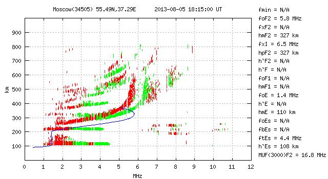

Однако, вчера ближе к полуночи, на 28237 хорошо шел норвежский маяк LA5TEN, расположенный около Осло, 5 Вт, всенаправленный вертикал (GP). Интересная в этот момент была ионограмма с непонятным и слабым отражающим слоем на высоте 200 км и fo около 10 МГц. В архиве ионограмм ИЗМИРАНа ее не ищите - подчистили как помеху. К сожалению, не умею вставлять сюда картинки, поэтому прицепил файл, где все коротко написано (делал для себя).

Чем выше и красней палочка тем лучше прохождение на УКВ

UA1OKO пишет:
Да, тем сильнее буря и, как правило, хуже прохождение на КВ.

На той ионограмме слой Es кончается на 4,4 МГц - это его критическая частота fo (максимальная, которая отражается при вертикальном падении на слой). МПЧ = 5,5 fo для высоты данного слоя 110 км. 4,4х5,5 = 24 МГц, значит отражать сигнал маяка на десятке этот слой не может. Есть там еще слой F, кончающийся загибом на 500 км на частоте порядка 7,5 Мгц. Тоже не достает до десятке. И есть еще слабенький слой на высоте 200 км и частотах 8...10 МГц, который никак не классифицируется - выше Es, но ниже F. Он то как раз и подходит по параметрам для отражения сигнала десяточных маяков.
Полезная табличка:
h = 110 km MUF = 5,5 fo,
h = 200 km MUF = 4 fo,
h = 300 km MUF = 3,3 fo.
Чем выше слой, тем круче на него падает волна, посланная на горизонт. Тем меньше отношение МПЧ/fo. Вот, собственно и все, что я хотел рассказать и показать.

Спасибо, Дима! У меня Файрфокс, очистил кэш, как вы рекомендовали RX3PR, попробую вставить ту самую ионограмму, о которой шла речь в предыдущем моем сообщении:
