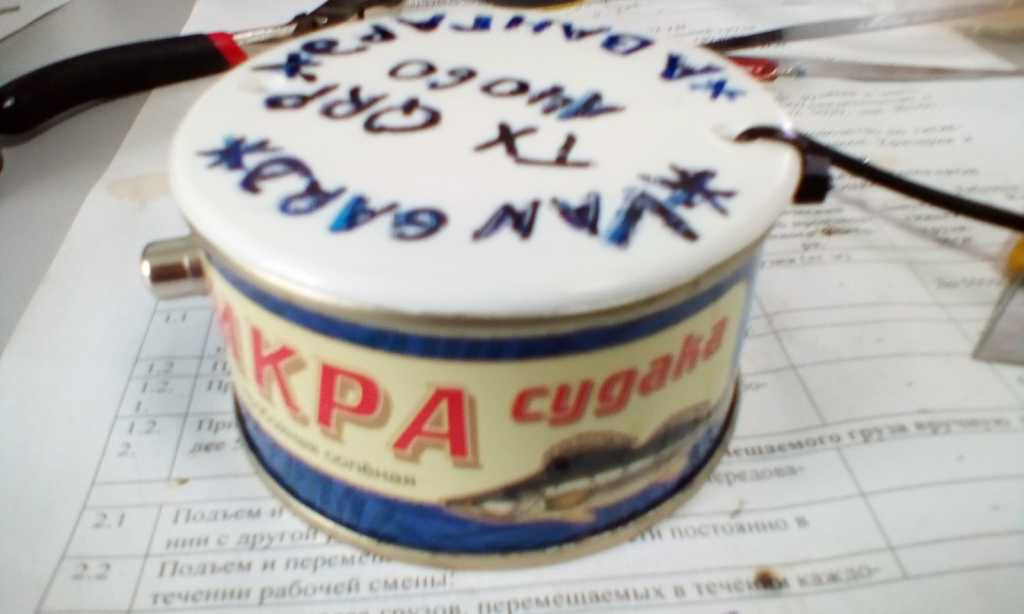

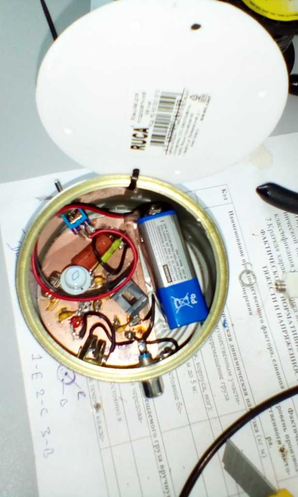

После начала СпутникДней, оказалось что мой "Авангард" не фурычит. Чего с ним так и не понял :silly: Хотя полностью перебрал. В итоге в другой проЭкт вместо КТ603Б впаял 1Т320Б, поменял питание "-" на "+"(БЛГ Павлу ra7ra за простую изящную идею). Небольшой перемонтаж по месту и все запело. Осталось проверить мощу, до замены транзюка выдавал 20 мВт. 72!

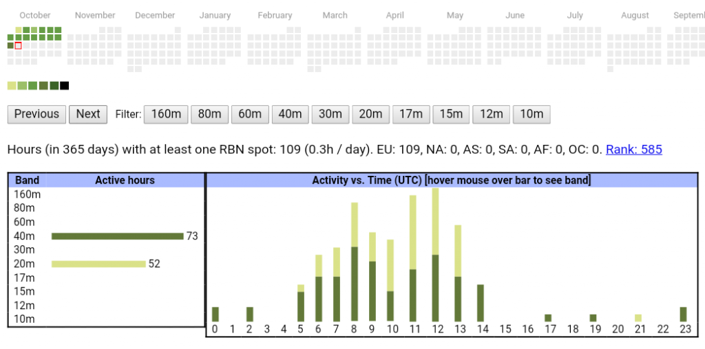

Отчитаюсь оптом за споты маяков R2DNN/B. Они передают с Родины, пока я в Европах (сейчас пишу из Марселя). Отсюда даже и не надеюсь их услышать живьём, хотя со мной оба приёмника - на 40 и на 20 м (последний скоро опишу).
Интересно, что "волшебные часы" на 20 и 40 м практически совпадают (на 40 м - 150 мВт, на 20 м - 500 мВт).
