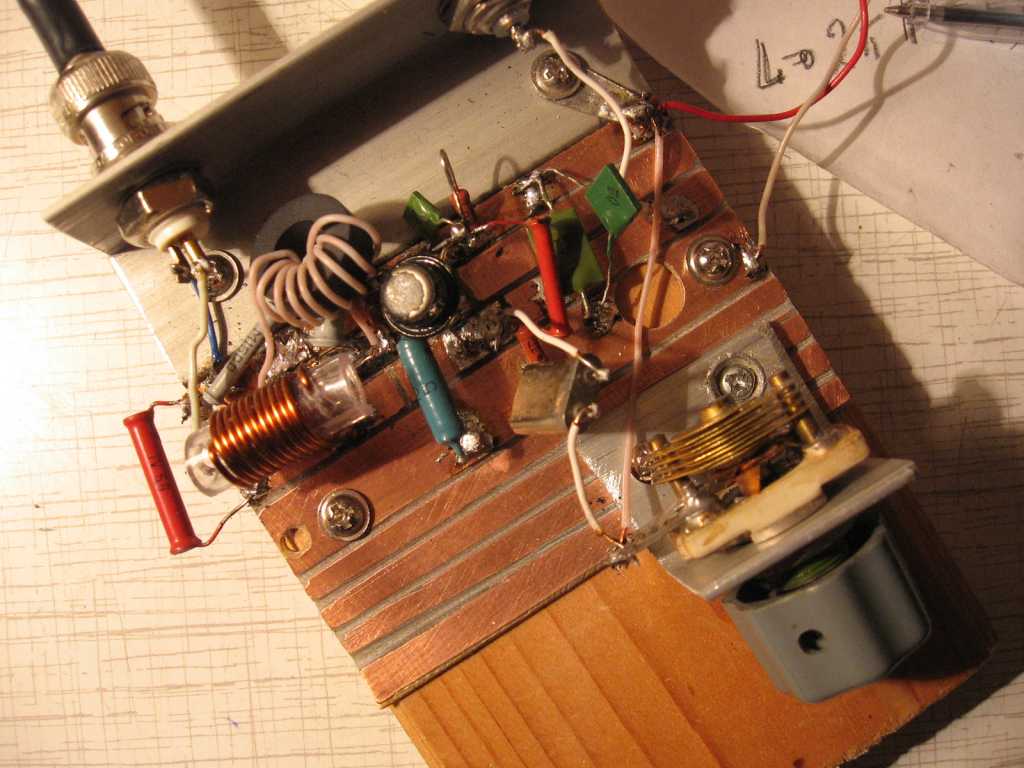

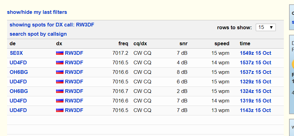

Привет читающим! Отсутствие кварцев заставило искать обходные пути – подключил к синтезатору на AD9850 выходной каскад на 1Т308. Но оказалось, что сигнал от самого синтезатора настолько мощный, что прием невозможен.
Порывшись в дачной “тумбочке “ нашел кварц на 7016кГц. Радости не было предела! За пару часов был собран одно транзисторный передатчик. С коллектора через разделительную емкость подключил 50 омный П-контур. При 12,6v на выходе было около 50мВт. Это не порадовало! Пришлось вместо П-контура вернуться к Г-звену. Его расчет прост. Rнагр.= Епит хЕпит/2Pout. Для Е=12,6v и выходной мошности 125мВт Rнагр. Будет равно 635Ом. Далее смотрим в MMANA раздел ИНСТРУМЕНТЫ. Находим расчет LC СУ. Для моего случая L=3.8мкГн и С=120Пф.
При монтаже надо учитывать выходную емкость транзистора и емкость монтажа. Реально оказалось, что эта емкость около 100пФ. Затем подключил к выходу Г-звена П-фильтр. Уже при подключенной антенне подстроил антенную емкость П-контура. Вот вам и простой передатчик на одном транзисторе.
И последнее –, как и большинство народа ,для настройки пользуюсь диодным пиковым пробником к мультиметру. Для правильной оценки мощности надо не забывать, что показания мультиметра меньше на величину падения напряжения на измерительном диоде. Для напряжения меньше вольта величина падения на диоде уже существенна. Если ее не учитывать, то 75-80 мвт окажуться на самом деле выше красно черты в 100мВт.
Первое же CQ заметили скиммеры. Но дальше, как у всех – No takers! (дословно - Нет берущих, более правильно –нет зовущих).
Sputnik QRPp Activity Days 16 Окт 2019 18:20 #46443
  • Сообщений: 824
Скиммеры продолжают фиксировать мои CQ, но никто не подходит. Наверное надо АВАНГАРД переименовать в КАРАКУРТ - надо дождаться жертву и вцепиться в нее !!! В конце концов я дождался -в пределах доступности появился R4WZ/P. Я почти дотянулся, но не хватало герц 300, чтобы точно встать на его частоту.Срочно включаю паяльник и последовательно с кварцем включаю другой дросселек. Все! Жертва попала в сеть. Не бог весть что, даже не Жмеринка.И рапорт -всего 559.Но приятно, что сухого счета не будет.
А может превратить АВАНГАРД-КАРАКУРТ в маяк? Рука уже устала от вертикального ключа. Буду тоже всем показывать ,какие скиммеры его принимали. Или лучше - на 40м поставлю 5ele yagi. Вот будет потеха!

Завтра буду дома, захвачу кварц на 14048. Там перестройка по частоте раза в 3 больше. Может на 20м повезет больше. Звал на 40м LZ3QE минут 15 -глухо. Северо-Запад скиммеры меня замечают, но возле моей частоты - ни одного ни финна, ни шведа. Скиммер UD4FD слышит почти весь день,давал уровни до 12дб. И еще добротные советские кварцы - на 7032 с трудом перестройка 2,5кгц. А был кварц от РСИУ круглый в бакелитовом корпусе -тянулся на 7кГц.
Пытался подключать 1Т308 к синтезатору - в нем программа прошита жестко, это не ардуино, где можно по быстрому подкорректировать прошивку-скетч. Для 1Т308 выбрал раскачку, чтобы ток коллектора был 40ма. С расчетом, что при кпд 50% на выходе будет 250мВт. Все получилось влегкую. Потом попробовал пересчитать для Епит=6v и Рвыых=125мВт. Тоже макет работал сходу. Как считать - я писал накануне - всего одна формула. Однако, как только попробовал дать CQ, оказалось не могу принимать - мешает сигнал синтезатора - выключить его не могу. Пришлось отказаться от заманчивой идеи и идти искать кварцы. Вот такая история.

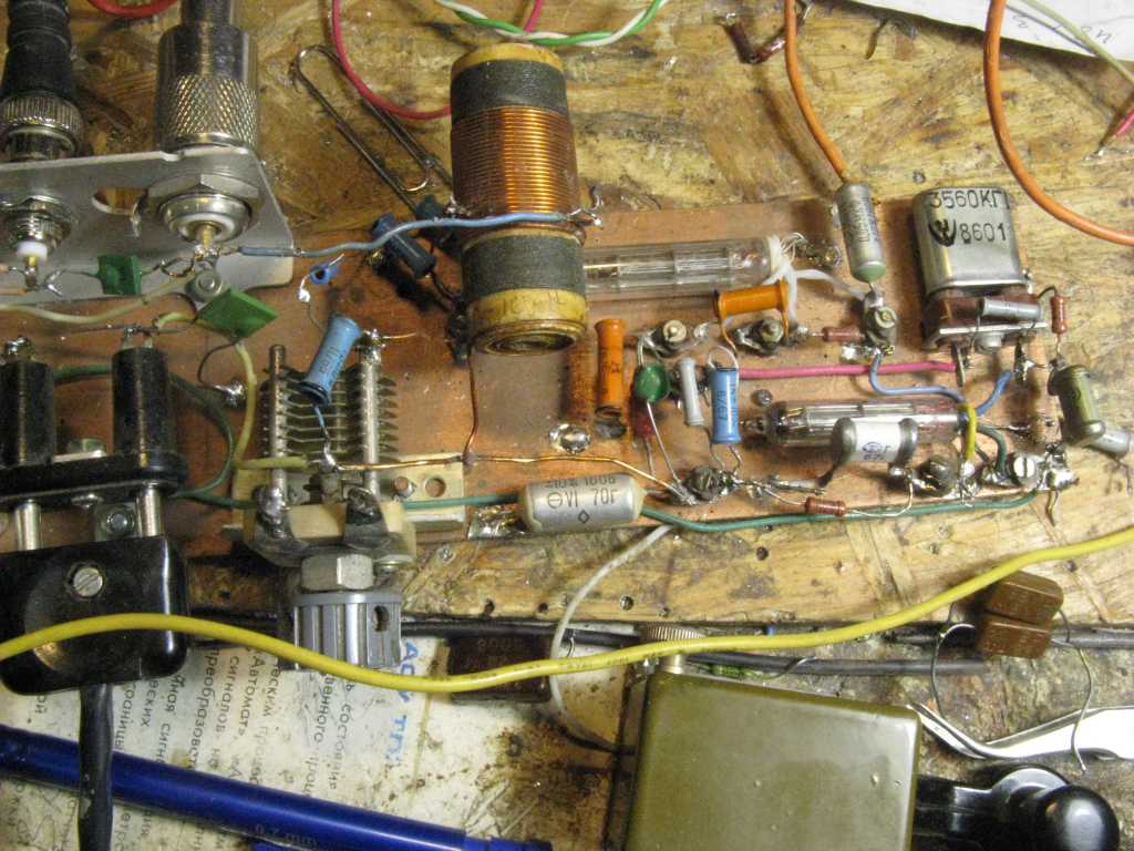

Ну вот, удалось QSO c Виктором из
Кривого Рога UT0EN.
Мои около 700мВт 1П24Б и 1Ж29Б, антенна LW. ключ от Р143.
Все связи в "Спутнике" на такой аппаратруе и на частоте 3560.
Передатчик выполнен на старых советских компонентах, максимально приближен к тем
временам. Антенна использовалась длинный провод 40м.
Отличное мероприятие.
Sputnik QRPp Activity Days 17 Окт 2019 22:01 #46454
Александр великолепно!
Мне очень понравилось! Как раз по моим критериям- есть фото конструкции, что всегда интересно.
Успехов!
