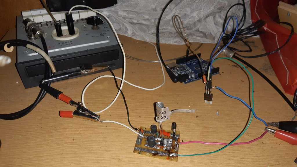

05.10.2020
На фото генератор с 1Т308. На заднем фоне тюнер, ключ, ардуино Uno.
Такой вот маяк

Игорь, спасибо за фото!

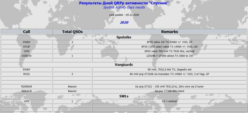

ЦУП информирует, сводный лог на текущий момент:
Oct 4, 2020
EW6X/S - IZ1AWE, YU2TT, OO7Z
RX3G/V - DJ2SX
US5EVD/S - UI7K
Oct 5, 2020
RX3G/V - DL3YEE, YU7AE
