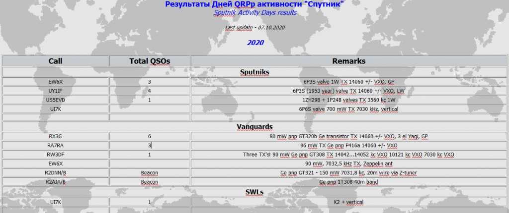

Текущие результаты:
Total log:
Oct 4, 2020
EW6X/S - IZ1AWE, YU2TT, OO7Z
RX3G/V - DJ2SX
US5EVD/S - UI7K
Oct 5, 2020
RX3G/V - DL3YEE, YU7AE
Oct 6, 2020
RX3G/V - UR5FA
UY1IF/S - UR7VT, UR5FA, G3XJS, DL4EPM
RA7RA/V - RA7R, YO3BL
Oct 7, 2020
RX3G/V - SQ2DMX, DL9UFJ/p
RA7RA/V - IK3OII
RW3DF/V - UA6EED/p

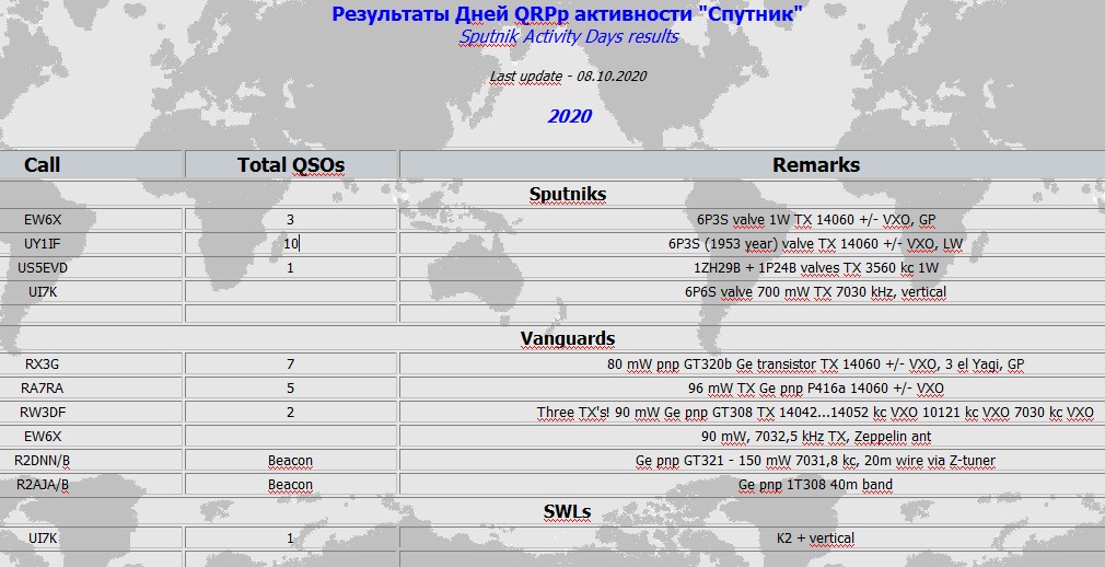

Текущие результаты:
Oct 4, 2020
RX3G/V - DJ2SX
US5EVD/S - UI7K
Oct 5, 2020
Oct 6, 2020
RX3G/V - UR5FA
Oct 7, 2020
RA7RA/V - IK3OII
RW3DF/V - UA6EED/p
UY1IF/S - CT7/K9PM/p, IZ2XAO
Oct 8, 2020
RA7RA/V - SM7WMU, RA7R
RW3DF/V - DL3YEE
RX3G/V - OK1RAD
UY1IF/S - SQ2DMX, OK1RAD, DL2HRF, OE3BBC

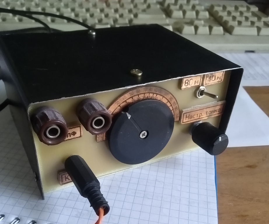

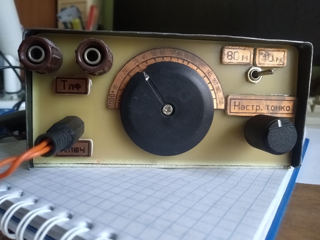

Поставил вместо Авангарда-на-дверной-петле на вахту "Св. Германа". Тоже германиевый, но с мощностью 0,5 Вт при питании 12 В. Частота 7030, и споты уже пошли, в отличие от 150 мВт однотранзисторного передатчика.
Описание тут.
