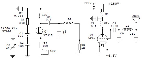

Основной замысел - совмещение "Спутника" и "Авангарда" в одной конструкции, что позволит участвовать в Днях активности сразу в двух подгруппах. Пока это только мысленный проект, в металле не воплощен. Интересно предварительно обменяться мнениями, замечаниями, комментариями и предложениями.
Когда S1 в положении "+12В", выходная мощность в районе 80...90 мВт (подгруппа "Авангард"), лампа типа 6П6С сигнал с манипулируемого кварцевого генератора (КТ315) практически не усиливает. В положении "+150В" выходная мощность увеличивается до 500...700 мВт (подгруппа "Спутник"), лампа в легком усилительном режиме.
Если антенна общая для приема и передачи, то ее можно коммутировать либо дополнительным переключателем (тумблером), либо с помощью диодного ограничителя.

ЗЗдравствуйте, Олег!
Подскажите пожалуйста, как конструктивно выполнен анодный дроссель (RFC)в этой конструкции?

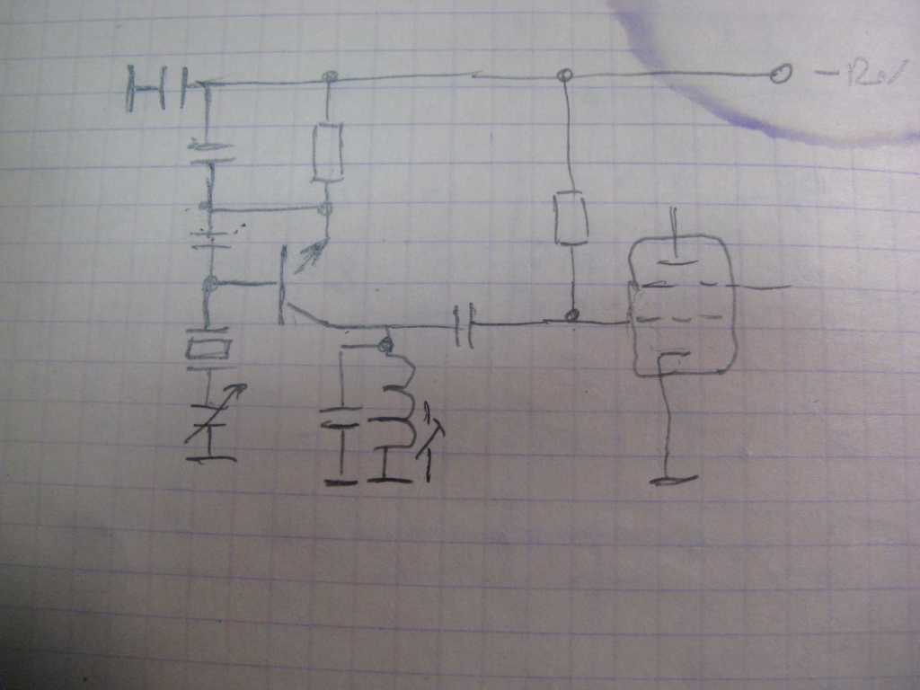

:) Да, меня эти же мысли посетили.
начал макетировать. Сначала поставил 1П24Б... Но при такой схеме включения (сетка в земле) лампа открыта.Чтобы ее прикрыть нужно вольт -14 при -20 закрывается
Это меня не устроило, и я поставил 6Ж52П. При - 12 лампа закрывалась.
классическая схема передатчика RA3AAE. Вых мощность 1w.
Оставался последний день активности. Долго звал на 80м. но никто не ответил...
Олег, рассмотри вариант отрицательного питания генератора, как в схеме передатчика RA3AAE. тогда появится возможность -12в запирать лампу.
Типа такого:

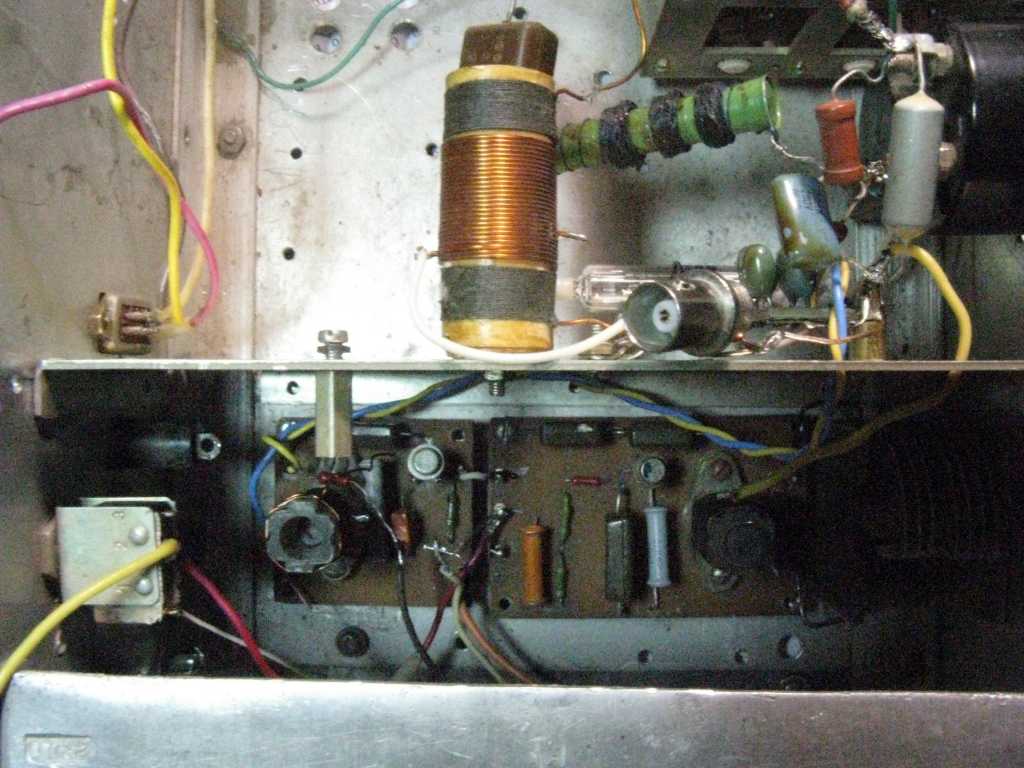

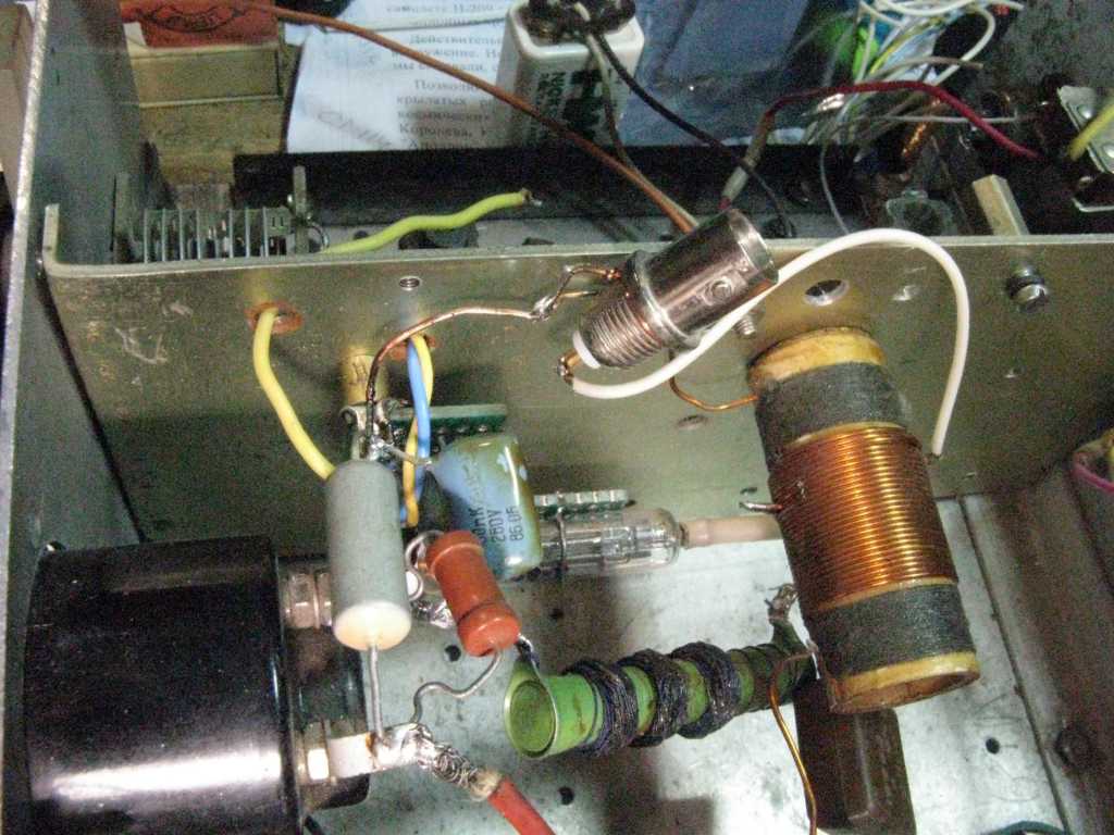

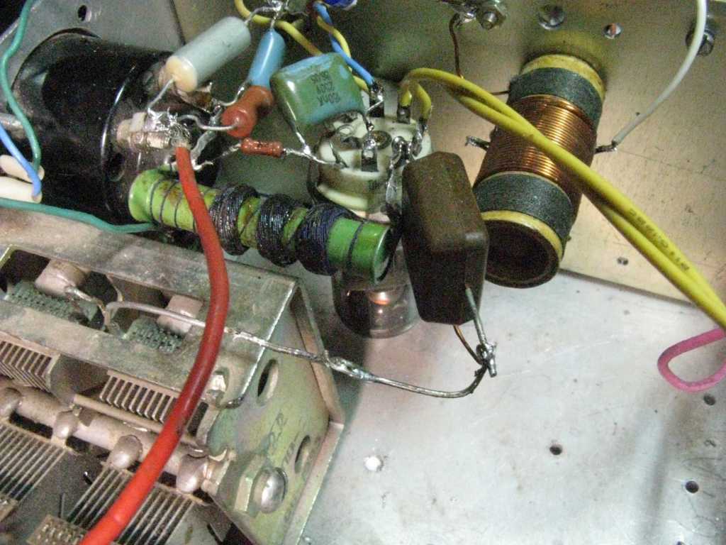

Sputnik QRPp Activity Days 22 Сен 2021 23:25 #54939
  • RT7O
  • RT7O аватар
  • Сообщений: 414
  • Репутация: 127
Sputnik QRPp Activity Days 22 Сен 2021 23:50 #54940
Алексей, нет слов - просто шикарно! :)
Sputnik QRPp Activity Days 23 Сен 2021 00:09 #54941
  • RT7O
  • RT7O аватар
  • Сообщений: 414
  • Репутация: 127
Спасибо, Владислав! :)

Интересный и необычный форм-фактор для передатчика) Это офигенно, лайк поставлен.
Sputnik QRPp Activity Days 23 Сен 2021 07:43 #54943
  • US5EVD
  • US5EVD аватар
  • Сообщений: 310
UY1IF пишет:
Одно диапазонный?
Sputnik QRPp Activity Days 23 Сен 2021 07:59 #54944
  • Сообщений: 2172
Алексей, вот это магия, вот это вкус! :) Просто изюмительно! :)

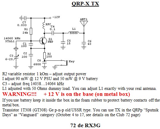

Sputnik QRPp Activity Days 23 Сен 2021 09:41 #54946
  • Сообщений: 2256
Товарищи! До запуска "спутников" и "авангардов" осталось 10 дней (4 - 17 октября). Этого вполне достаточно чтобы изготовить простейшие передатчики для участия в днях QRPp активности. Если нет подходящих ламп для "Спутника", делайте на транзисторах "Авангард". Куда уже проще?! Транзистор - практически любой, подходящий по мощности и граничной частоте.
P.S. Что касается совмещенного ТХ на транзисторе и лампе (Спутник-Авангард в одном), то дальше "мысленного проекта" я не продвинулся. Так что, никаких реальных данных контуров и дросселей озвучить не могу.
P.P.S. В схеме ошибка. Экранная сетка 6П6С должна подключаться к верхней точке анодного дросселя - точка RFC-C8-S1
