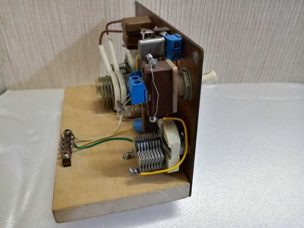

Андрей RA3GBD, красивая конструкция получилась! Ждём вывод на орбиту .. :)
Какая мощность получилась у Вас на этих лампах?
Sputnik QRPp Activity Days 28 Сен 2021 15:10 #55007
  • ra3gbd-1
  • ra3gbd-1 аватар
  • Сообщений: 23
Схема в основном стандартная
www.sm7ucz.se/Sputnik/Sputnik.htm
on6wj-sputnik.blogspot.com/2011/10/sputnik-made-in-belgium.html
Спасибо за лестные отзывы!))
Генератор запустился без проблем (первый каскад).
С мощностью пока вопрос, урывками занимаюсь настройкой выходного каскада.
Сделал по схеме П-контура, катушку поставил какая под рукой была, надо подобрать витки.
Хочу успеть к неделе активности... правда мой CW пока оставляет желать лучшего.
В школьные годы занимался на коллективке, потом все забросил, сейчас опять потянуло, благодаря этому сайту.

ra3gbd-1 пишет:
Здравствуйте! Вот готовлю спутник к запуску на орбиту.
Анодное как запитали, напряжение, источник?

  • ra3gbd-1
  • ra3gbd-1 аватар
  • Сообщений: 23
БП внешний, переключаемый, анодное получилось U=105, ток потребляемый передатчиком при нажатии ключа =38ма, при не настроенном еще П-контуре.

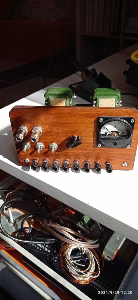

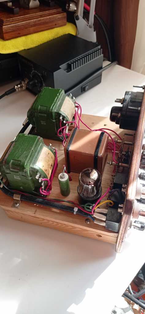

Фото моего БП для экспериментов на ламповые темы.
Анодное переключается отводами от ТА-38 ступенчато 80-100-120-200-280-360, плюс две накальные обмотки от ТН-36.

Красиво

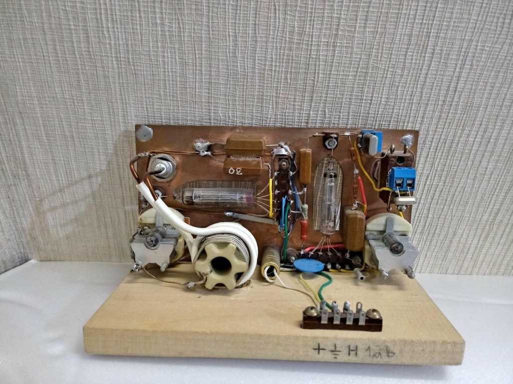

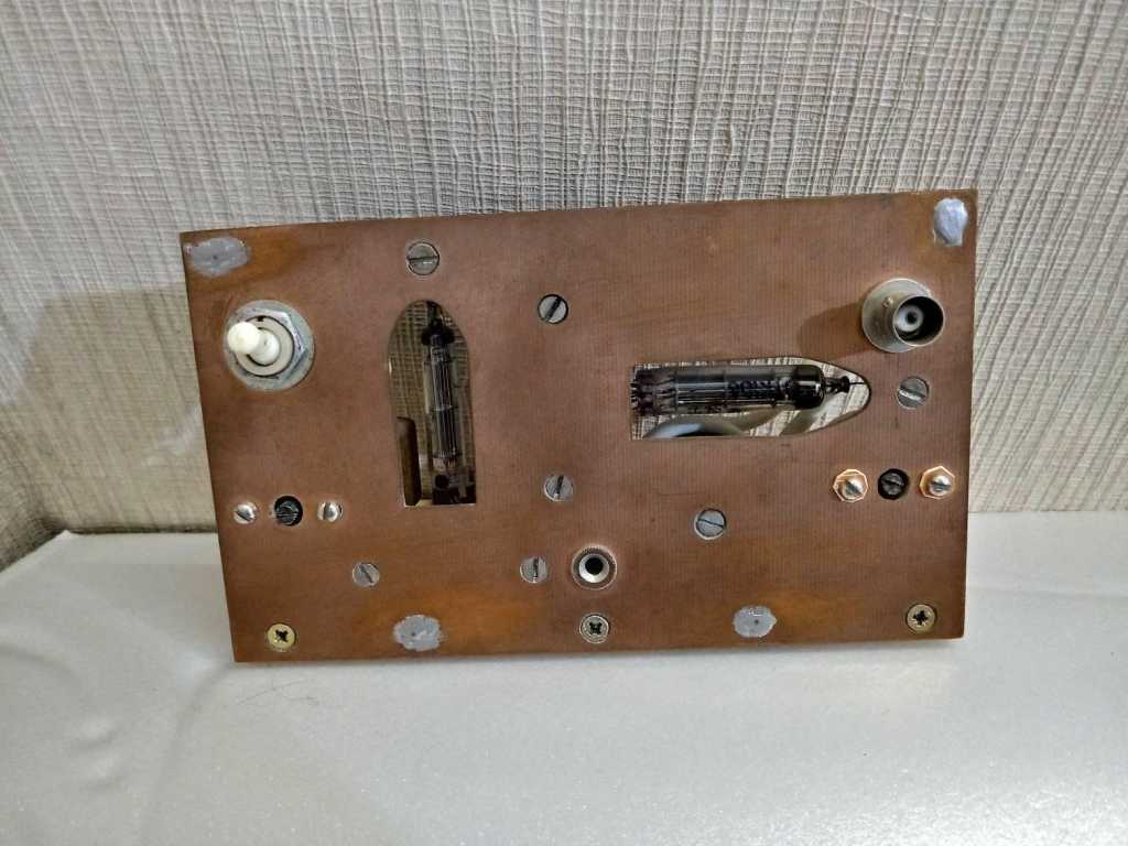

Собрал я года 3 как передатчик Спутник, на 1ж24б и 1п24б, ну и ни разу так и не включал. Сегодня нашел таки время на него подключил питание, нагрузку и"мощемер". 11 крон анод и одна толстая 1.5 вольтовая батарейка на накал. 2 переключаемых кварца 14.058 и 14.033.
Потребление 30ма общая по анодам, маловато конечно. Ну и мощность около 0.7 ватта, манипуляция вроде не плохая. Ничего не настраивал, только КПЕ подкрутил на выходе.
Насчет участия в мероприятии это врядли, с моей веревкой толку скорее всего будет ноль.
Фотки уже как то выкладывал, ну пусть будет еще раз.
