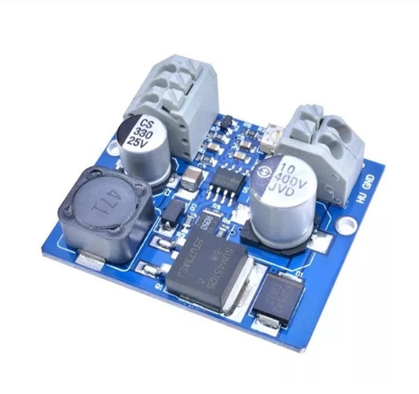

На накал 1.2в такой DC-DC c aliexpress
www.aliexpress.com/item/32993873641.html...8.0.0.3a994c4dj1K4bZ

На анод жду этот, но опаздывает с али :(
www.aliexpress.com/item/1005002996475694...1.0.0.93614c4dWA4oCH

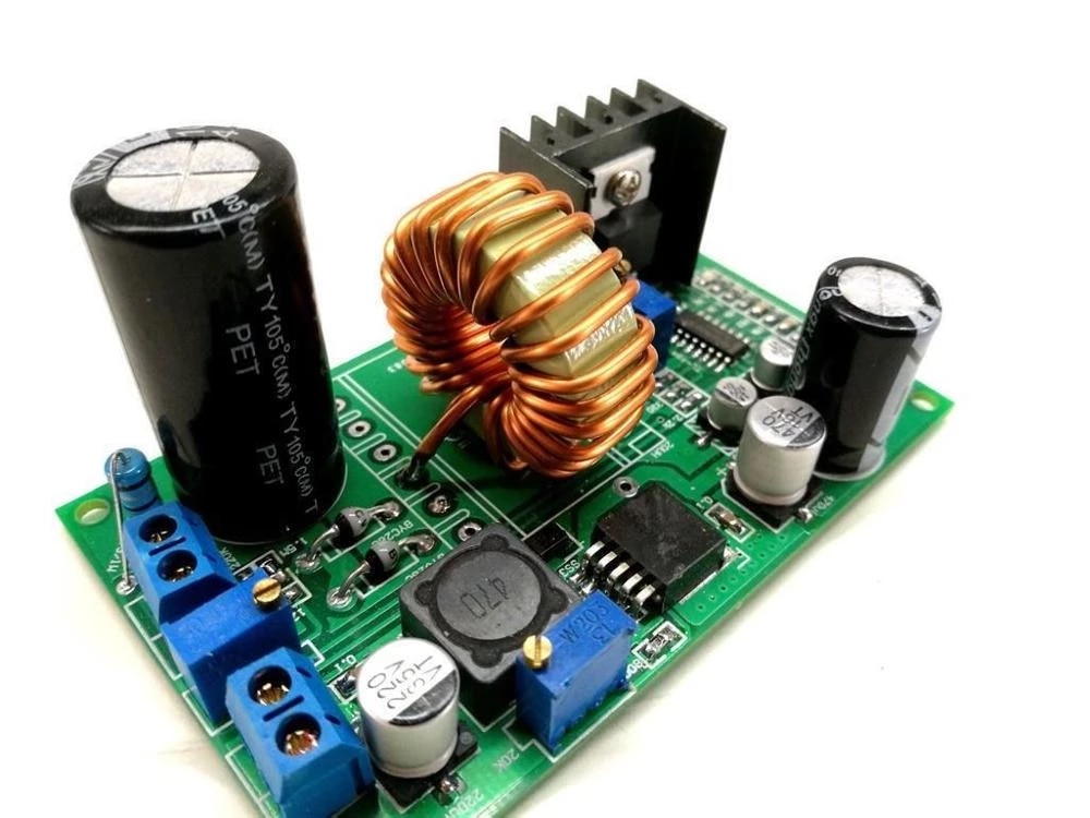

в связи с задержкой пока питаю анод этим, хорош тем что в нём есть и напряжение на накал более высоковольтных ламп (питаю им TX на 6П3С)
www.aliexpress.com/item/33036906755.html...8.0.0.3a994c4dIeGolR

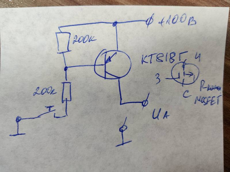

EW6BN покажите схематично как сделали ключевание анодного

RN4R пишет:
ЗДР!
Обычный ключевой каскад, лучше поставить p-mosfet, но пока у себя не нашёл p-канального, поставил PNP KT818Г, а с биполярным есть утечка в закрытом состоянии. Сегодня должен появится полевик, переделаю.
В итоге на ключе хоть и есть 100В, но оно через 400 кОм и не кусает никак.
P.S. Кстати, в том модуле, что жду с али для питания анода есть логический вход SHDN (shutdown mode) т.е. можно управлять выходом, если задержки будут небольшие на включение напряжения, то можно будет попробовать ключ подключить прямо сюда!

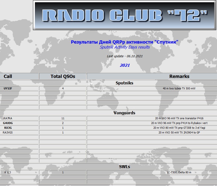

Текущие результаты
Total log:
Oct 4, 2021
RA7RA/V - OK1APV, UA1D, HB9BQB, 9A3YT, 4O3RB, OE6PAF
UY1IF/S - RA7RA, EW6X, IZ2AJE, R1CJ
R1CJ/SWL - UY1IF
Oct 5, 2021
RA7RA/V - DL1BWU, RA1M, SQ2DMX, UA1QW, R7DX
RX3G/V - SQ2DMX
G4UDG/V - IZ3AYQ, G4DUC
RA3VGS/V - SQ2DMX
