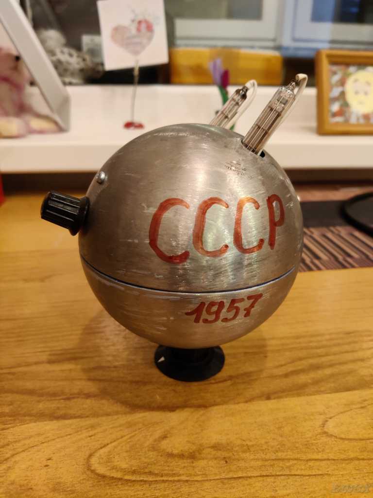

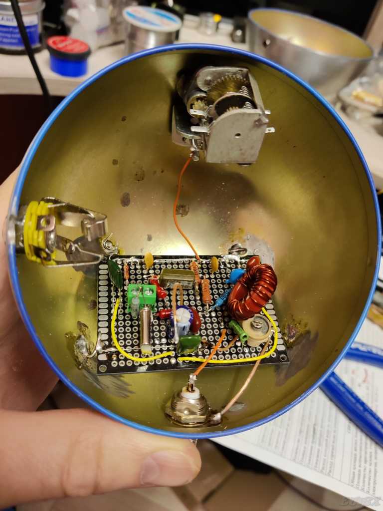

ra3gbd-1 пишет:
Ильсур, интересная конструкция, эдакий спутник с иллюминаторами))
Подскажите данные катушки выходного каскада пожалуйста, диаметр, кол-во витков?
В чем разница между П-контуром и резонансным контуром на выходе, с практической точки зрения?
Спасибо!
Данные катушки, каркас шестигранник диаметром 25 намотана посеребренным проводом 1мм 12 витков с шагом. Это заводская катушка, паралельно КПЕ макс 50 пик и еще дополнительно паралельно 10 пик постоянный конденсатор. Резонанс четкий. С практической точки зрения выбрал потому что 1 элемент настройки в отличии 2х в П контуре

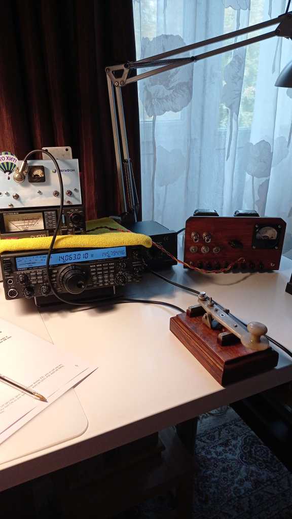

Sputnik QRPp Activity Days 04 Окт 2021 15:06 #55200
  • ra3gbd-1
  • ra3gbd-1 аватар
  • Сообщений: 23

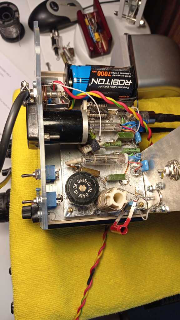

RN4R пишет:
ra3gbd-1 пишет:
Еще вопрос, пытаюсь разглядеть на ваших фото, не понятно куда врезан ключ, в разрыв анода?
Как лучше? мне думается правильнее замыкать катод на массу. Буду пробовать.
Манипуляция у меня сделана как на этой схеме on6wj-sputnik.blogspot.com/2011/10/sputnik-made-in-belgium.html
Тоесть просто манипулирование анодным напряжением, обеих каскадов, тем не менее щелчков нет.
Пробовал ключевание катодом - плохо, сигнал плачет. Переделал на манипулирование анодным - получилось хорошо. Немного причесал монтаж, поставил переднюю панель, осталось сделать коммутацию антенны RX\TX/. Какое реле порекомендуете, что б при подаче анодного 100-120 вольт срабатывало?
На надписи на передней панеле не обращайте внимание, это кусок пластика из салона моб.связи.

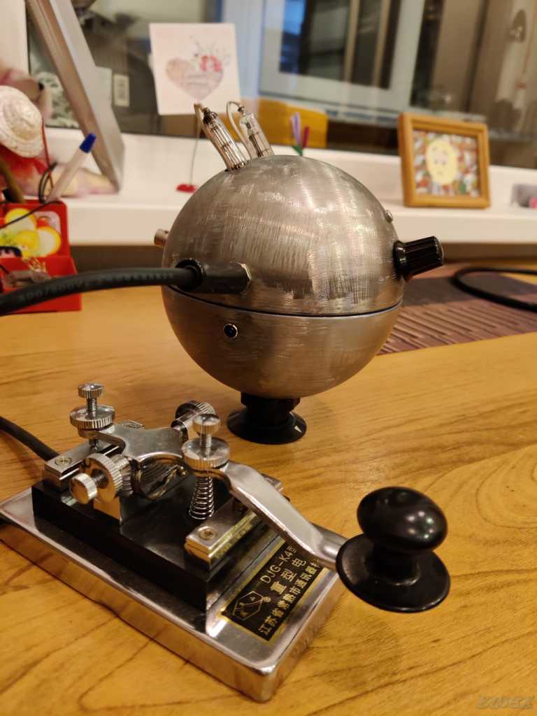

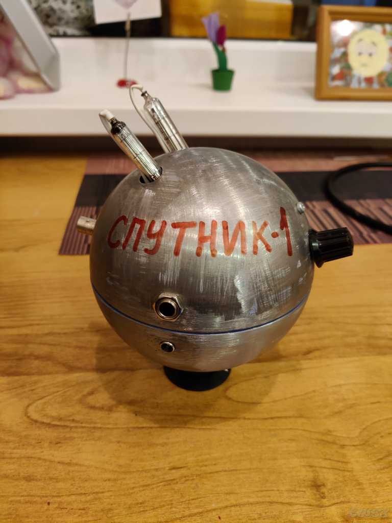

К очередной годовщине построил новый спутник на стержневых лампах 1ж24б и 1п24б, 20м, pwr=0.5 Вт. Питание 12в, внутри DC-DC на накал и на анод.
72! До встречи на орбите!
Юрий EW6X

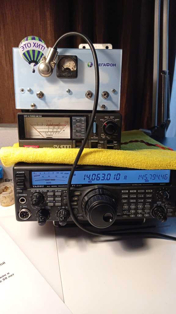

Sputnik QRPp Activity Days 04 Окт 2021 21:29 #55225
  • Сообщений: 1464
  • Репутация: 208

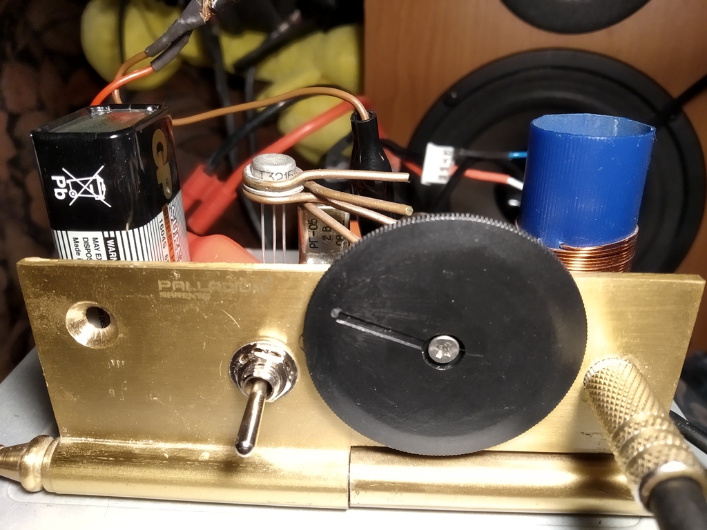

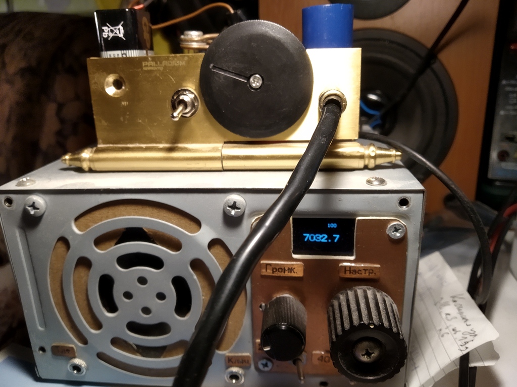

Сегодня сдул пыль с Авангарда на ГТ321Б, днём немного посикулял на 20 м, а вечером на 40 м, благо, можно переключать диапазоны заменой кварца и установкой перемычки в контуре. Заодно встроил переключение RX/TX. На фото - в паре с трёхдиапазонным Полевиком:
Не факт, что получится сделать связи на нём. Но безумству храбрых поём мы соответствующие песни.
поподробнее можно?
