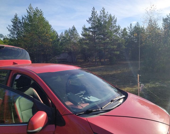

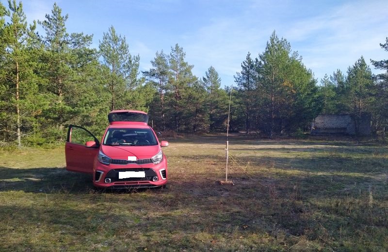

Работа на выезде. Антенна с удлиняющей катушкой используется как "Ground plane".
Штук 6 противовесов по 5 метров и изоляции.
Растянуты несимметрично, хорошо настраивалась на 20 м, на этом диапазоне и работал.
20 связей.
(номер авто по нелепому западному обычаю закрашен. Машина битая, крашена ;)
Как уважаемые коллеги оценят?

ES1AMI, Александр отлично!!!) Просьба - фотографий,если можно ,побольше делать - интересна природа, ну и конечно аппаратура с антенной крупным планом)

Я думаю если эту антенну поставить на крышу авто, то было бы гораздо лучше.
И антенна выше и земля лучше B)

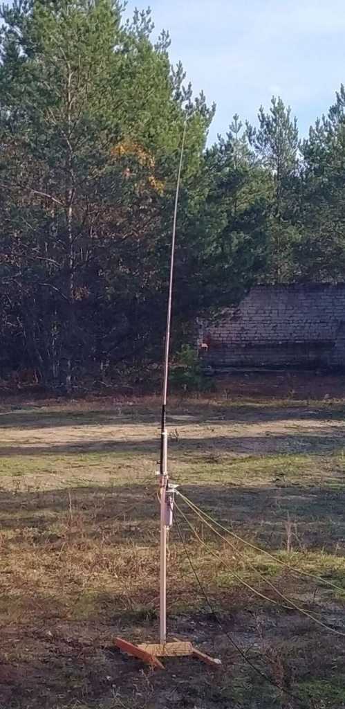

UB8SBV пишет:
Природа - маленькие сосны, попадаются грибы маслята, ходят грибники.
Антенну устанавливал и на магнитном основании на крышу, но неудобно вручную переключать по диапазонам и противовесы мешают открывать двери.
На фото - деревянное основание, в нем отверстие для пластиковой трубы, на ней металлический кронштейн с овальным отверстием. В нем крепятся переходники для крепления антенны, вешается балун. Для крепления кронштейна к пластмассовой трубе используется хомут.
Конструкия несовершенна и неветроустойчива.
