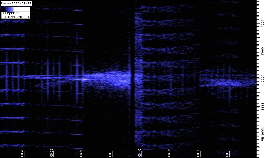

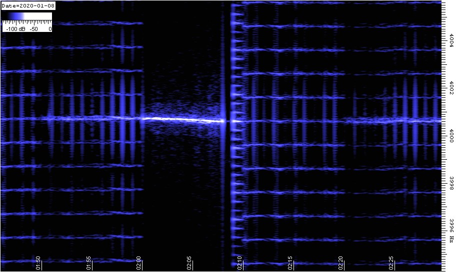

Для меня загадка, может у кого будут версии - в паузе после несущей очень часто виден сигнал, что это может быть? Может задающий генератор не отключается в станции RWM, может артефакты быстрого преобразования Фурье спектроанализатора
И таких картинок я могу напостить еще вагон :lol: Если будет интересно, я покопаюсь в прошлых спектрограммах, или может быть даже выложить их большим архивом, если кто захочет поразглядывать

Интересно, полосатый спектр RWM - это результат его импульсной модуляции? Когда одна несущая стоит, этих полос нет.

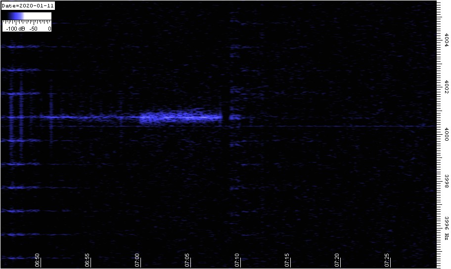

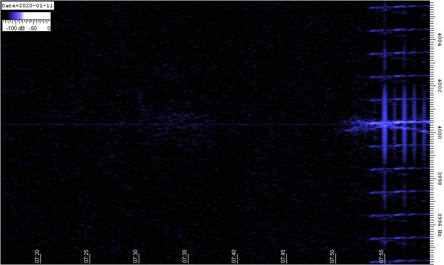

Сегодня утренний спектр практически повторил позавчерашний, который я привел здесь
qrp.ru/forum/2-QUA/13172-Иллюзии-Ионосер...а?limitstart=0#47151
Тот же резкий провал в прохождении в 0710 утра (время МСК) и характерный яркий всплекс в 0755, даже рисунок очень похож

Да, сигнал RWM (его спектр) очень познавательно наблюдать и в обучающих целях. во второй десятиминутке идут секундные короткие импульсы, удлиненные каждую минуту и это удлинение видно в виде вертикальных полосочек каждую минуту.
В третьей десятиминутке идут короткие импульсы с частотой 10 Гц, и на спектре видны полосы с интервалом 1 Гц (не жирные) и более жирные с интервалом 10 Гц (основная частота модуляции)
Передача позывных RWM в течении минуты после несущей и паузы тоже дает характерный спектр, зависящий от скорости манипуляции (за эту минуту станция кажется 20 раз передает позывной RWM)

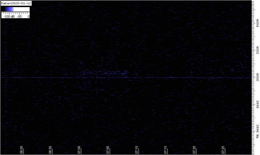

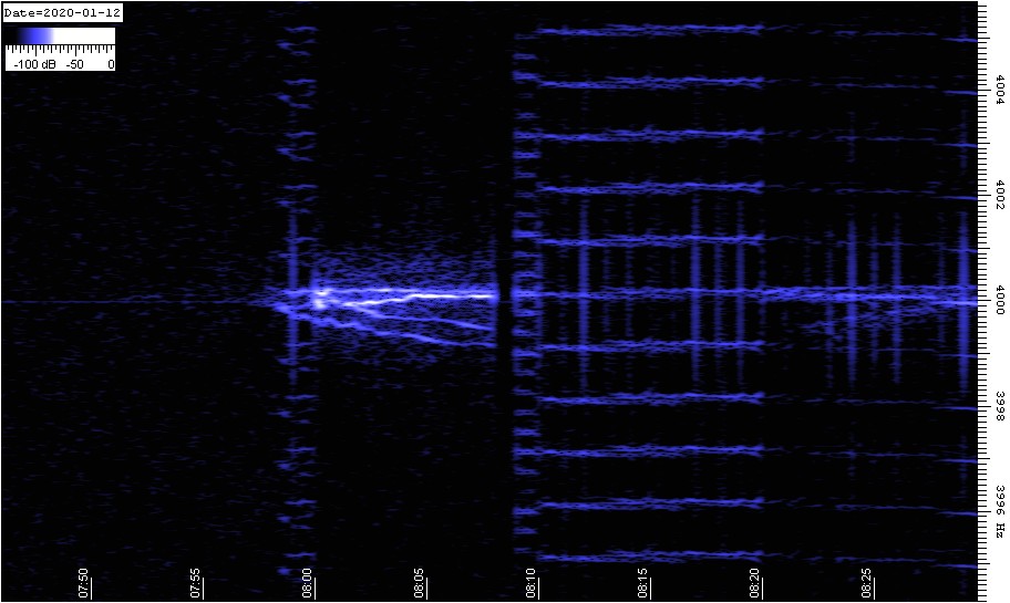

Удивительно, но сегодня утром (12.01.2020) картинка сигнала RWM 4996 кГц была очень похожа на приведенные выше от 9 и 11 января. Провал прохождения примерно в 0540 и характерный четырехлучевой всплеск в 0756 мск

Прежде всего, давайте осознаем, что мы видим. Программа копит сигнал некоторое время, и на этом отрезке времени преобразует его в спектр. Пусть сигнал - имульсы с периодом 1 сек. Если время накопления меньше 1 сек (быстрая развертка), то мы увидим одну линию, прерывающуюся с частотой 1 герц. Так можно принимать и читать на экране любые телеграфные сигналы. Если же время накопления значительно больше 1 сек, то мы увидим забор из сплошных линий, с разносом в 1 Гц. Это наш режим, позволяющий увидеть ионосферные доплеровские сдвиги частоты. Они будут одинаковыми на всех спектральных линиях сигнала (на всем заборе). Но интенсивность линий меньше, поскольку мощность сигнала "размазана" по всему "забору" и слабые эффекты гораздо лучше видны на немодулированной несущей. Что, кстати, мы и видим на картинках Виталия - когда нет модуляции, линия (одна) ярче.
Что достоверно видно на выложенных спектрогроаммах:
- Ионосферные волны, или смещения частоты вверх и вниз, в такт с колебаниями высоты слоя. Различают долгопериодные (десятки минут, часы) и короткопериодные (минуты).
- Размытия линий (треков), связанные с турбулентностью ионосферы. Вообще, после этих опытов, ионосфера представляется мне кипящим котелком, а вовсе не стабильным образованием из каких-то слоев!
- Многолучевость при отражении сигнала от нескольких мест в ионосфере, движущихся с разными скоростями.
- Резкие изменения силы сигнала, вызванные скорее всего искусственным разогревом при включении каких-то передатчиков, даже радиовещательных. Пример - на файле 2020-01-11 в 07:00.
