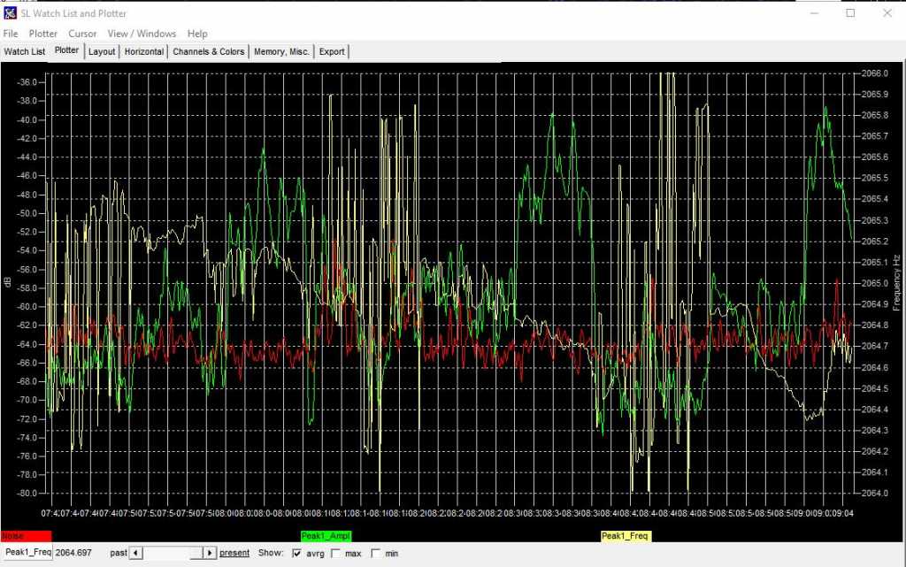

Иллюзии Ионосерфинга 12 Мар 2020 20:48 #48159
R6LDD пишет:

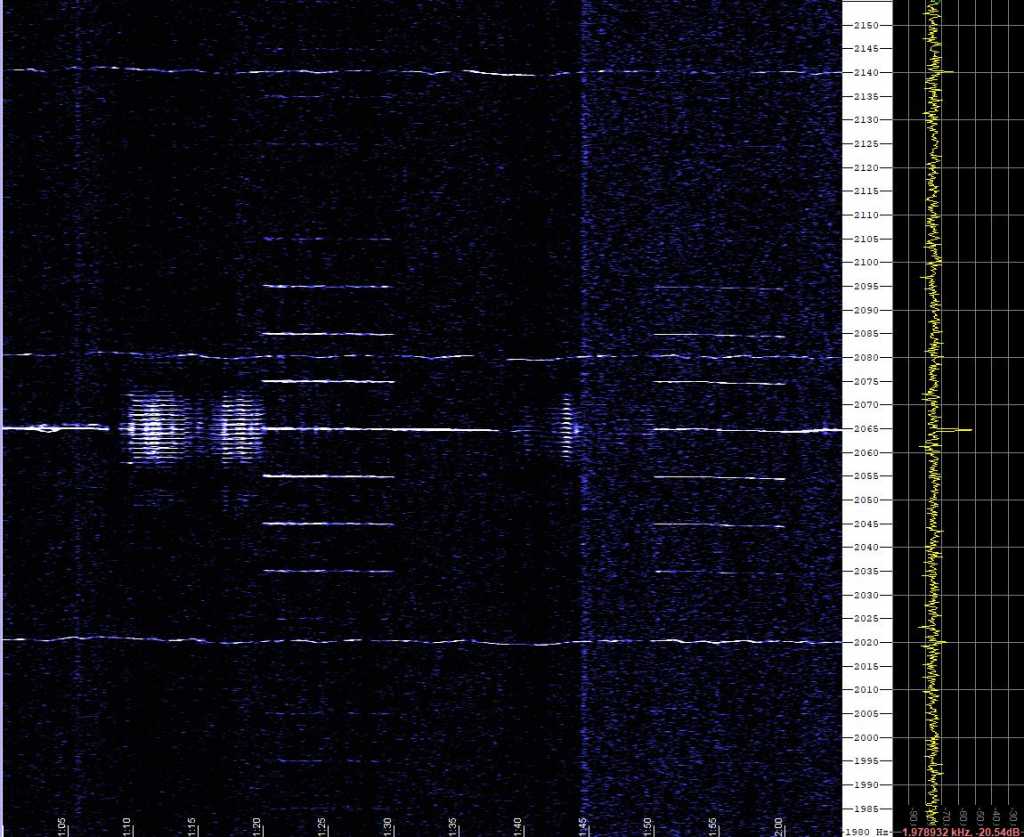

Вечерние зватухание сигнала. На выделенном учстке прослеживается доплер-эффект?
Увеличенный выделенный участок.
Высока вероятность, что это нестабильность гетеродина. Доплеровский сдвиг как правило доли герца, редко когда больше. Нужен высокостабильный генератор.

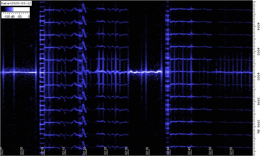

Вот у меня ночью был сильный сдвиг в районе 0220, но это всего полгерца
У меня получается видеть только закат- день- рассвет. Расстояние маловато. Хотя перестройка слоев ионосферы именно в эти периоды.именно. Продолжаю мониторить.

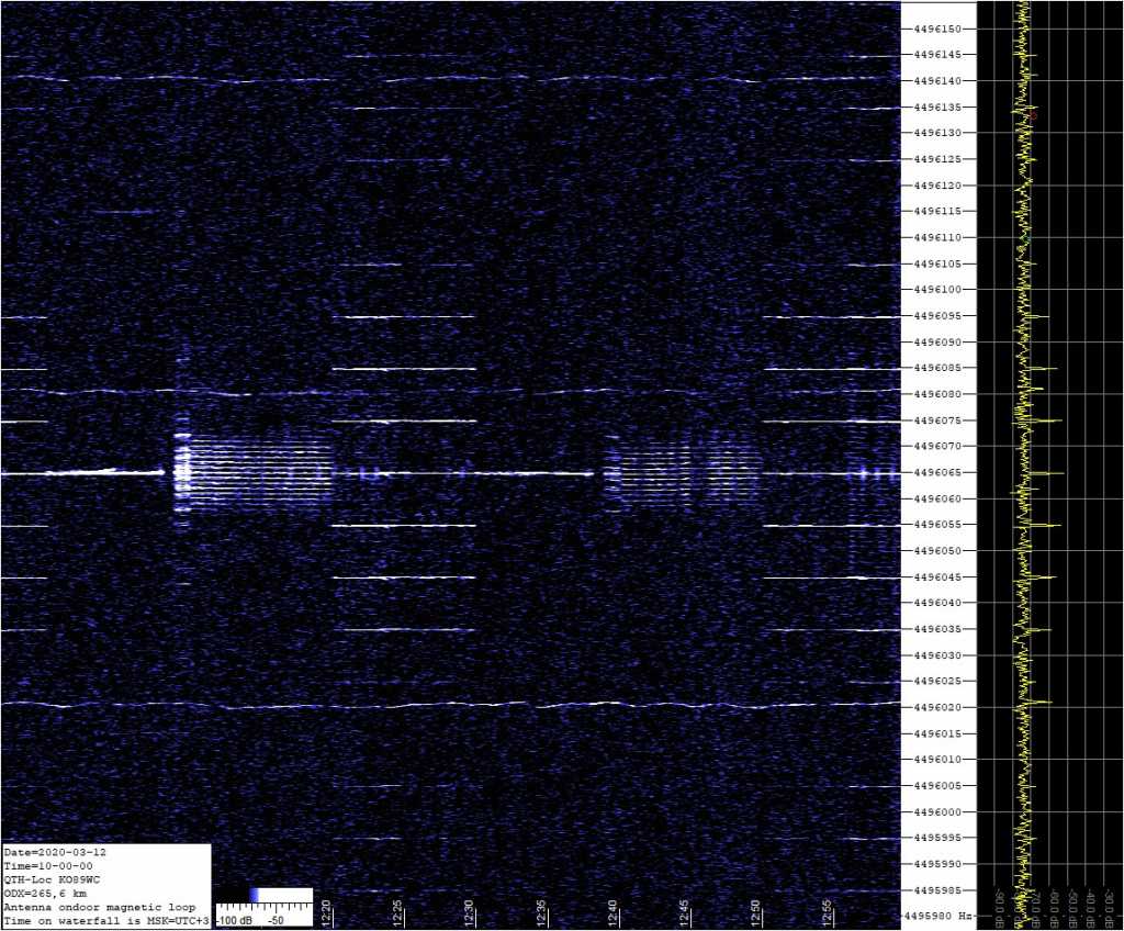

Возможно. Хотя несколько суток аптайм.UU7JF пишет:

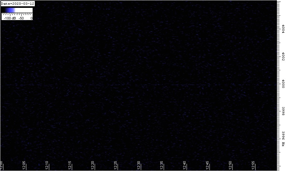

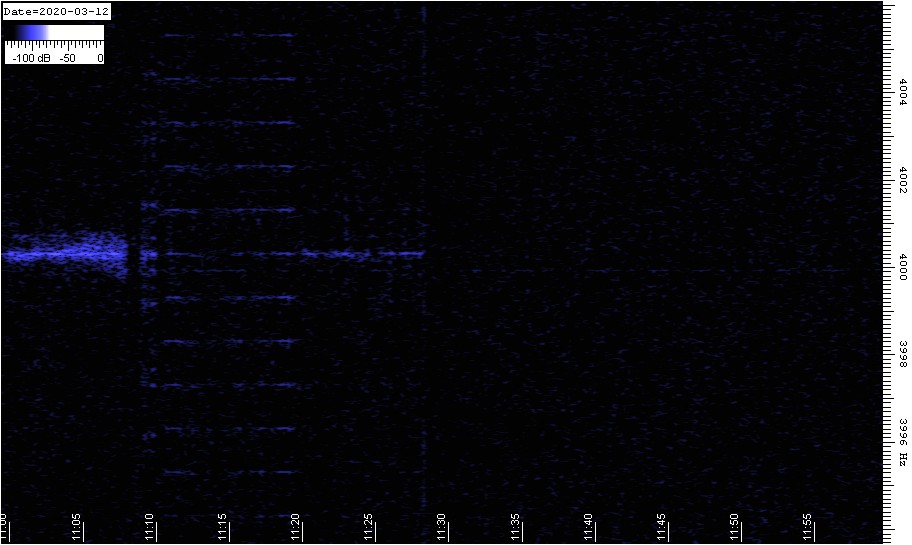

У меня сегодня днем совсем пропал сигнал, как буд-то выключили на профилактику
Какой период времени, у себя гляну.
Иллюзии Ионосерфинга 12 Мар 2020 21:56 #48163
Вот с 1130 мск как выключили, такого у меня обычно нет, чтоб ничего не видно

Все норм.

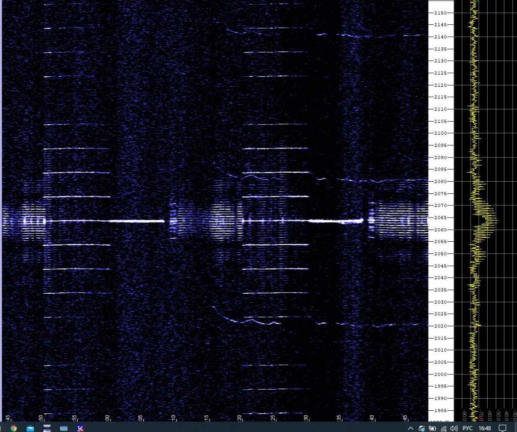

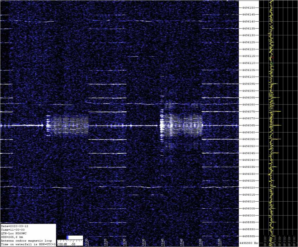

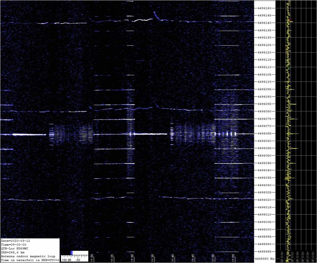

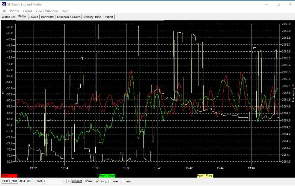

Частота гуляет.

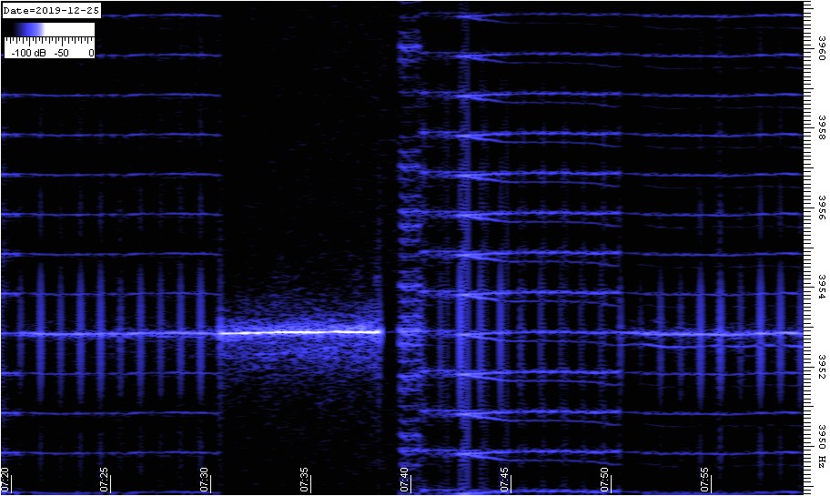

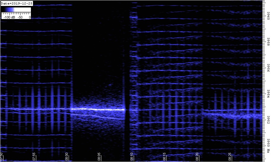

Вот картинки, когда у меня был генератор с самодельным термостатированием, вполне прилично получалось. При прогреве я нашел точку где перегиб частоты у данного экземпляра генератора, получилось около 55 градусов, на этой точке я и поддерживал его температуру. Поростейший компаратор на оперционнике и транзистор КТ819 в качестве нагревателя, вместе с генератором в небольшой латунной коробочке и потом в пенопластовый короб
Тут тоже утреннее расслоение видимо.
В этих картинках тоже видно, что в паузе после несущей есть какой-то сигнальчик, загадка

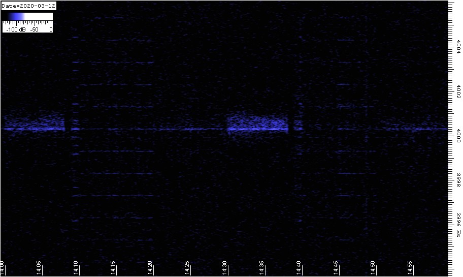

Периодичность в сдвигах частоты имеет место быть.
Водопад.
Плоттер.

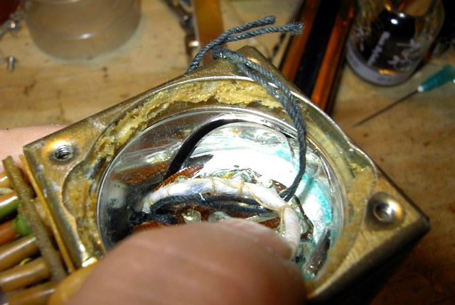

Отремонтировал свой "Гиацинт-М". Раздобыл его еще прошлым летом, и все время он лежал у шкапчике стола, думал когда-нибудь приспособить его для мониторинга прохождения от станций wwvh и bpm. И где-то в ноябре послушался неведомый громкий хлопок в комнате, но внимания не обратил. Недавно вытащил, и понял что это за был хрустальный звон, при несильном трясении внутри что-то шуршало. Так и есть - термос лопнул:
Да елки-наа...Какая рюмка пропала, и габарит подходящий, надо же, "мой самый любимый размер ©" Берегите термос ребята!
Нашел еще два генератора, но много раз затопленные наводнениями, все внутри сгнило, но сосуды целые. Один гиацинт простой, без буквы М. Если будете разбирать, то вначале надо очень осторожно разлохматить и соскоблить белый силикон вокруг платки, не надо сразу дергать за технологическую бечевку! Я так понял что силикон там чисто от вибрации, а сам прибор изначально был задуман как ремонтопригодный. Все обратно собрал и включил - стабильность нормальная, очень хороший OCXO.

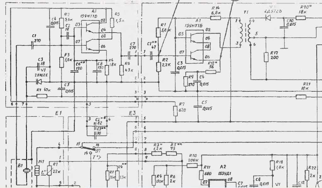

Собираюсь собрать еще один Гиацинт, один целый термос есть, но надо сместить частоту хотя бы на несколько десятков герц. Вот схема:
Никогда с такими точными вещами дела не имел. Может просто убрать R1 и замкнуть С3?
