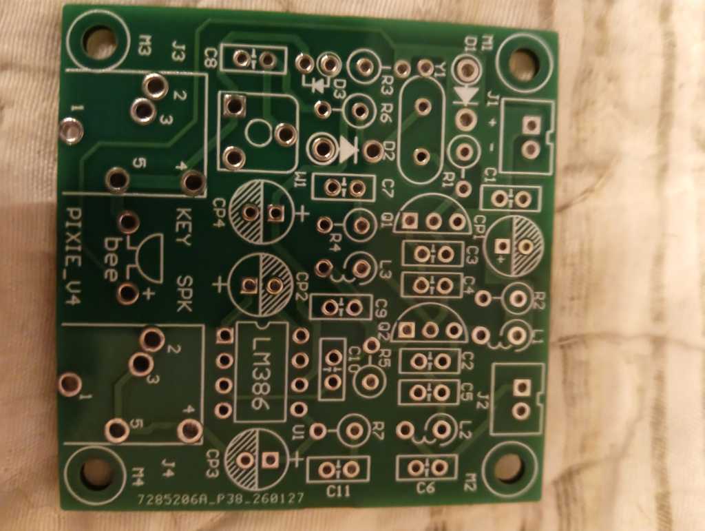

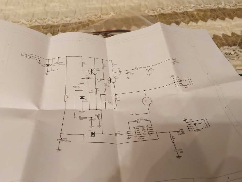

Не знаю получилось ли отправить фото.

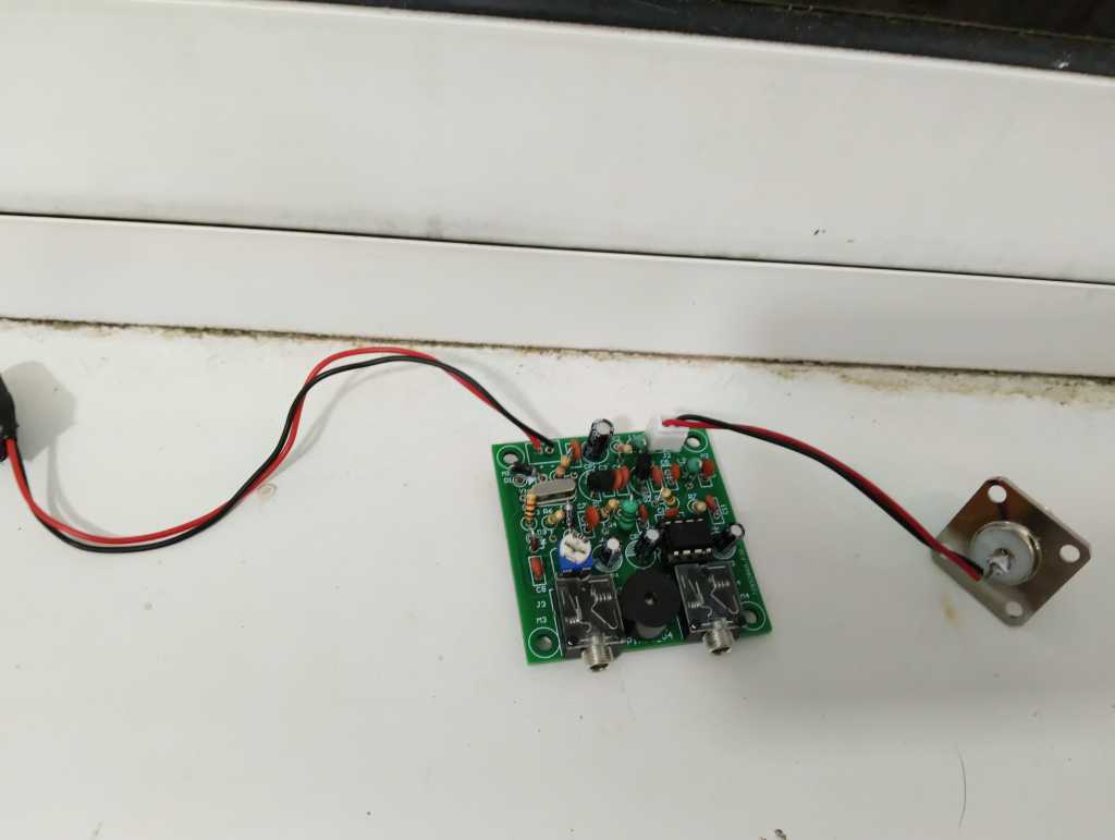

На втором фото мой пиксик.

Получилось! Самый традиционный Пиксик! Работать должен без настройки. С настройкой можно улучшить параметры. У вас есть что-то из приборов? Осциллограф, например? Илии может есть КВ-приемник с диапазоном 7 МГц? Какую антенну используете на прием? Правильно ли я понял - у Вас нет приема?
Первое, что нужно бы проверить - генерацию гетеродина.

У меня только ICOM 706 mk2 g,осциллографа нет, а антенна вертикал на удочке.

Когда подается питание на PIXIE , то его генератор слышен на большом расстоянии в радиорубке на любой коротковолновый приемник. Без нажатия ключа и даже без подключения к антенне.
При условии что все собрано правильно, все точки пропаяны и номиналы не перепутаны.
Так что 706 вполне может помочь.
