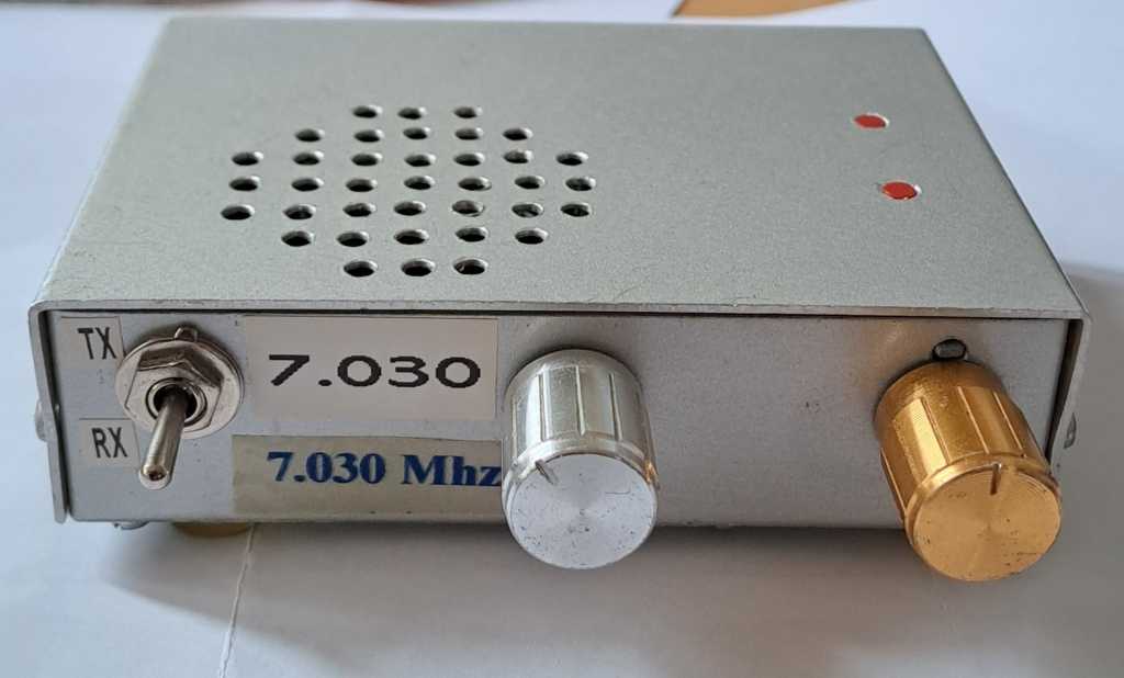

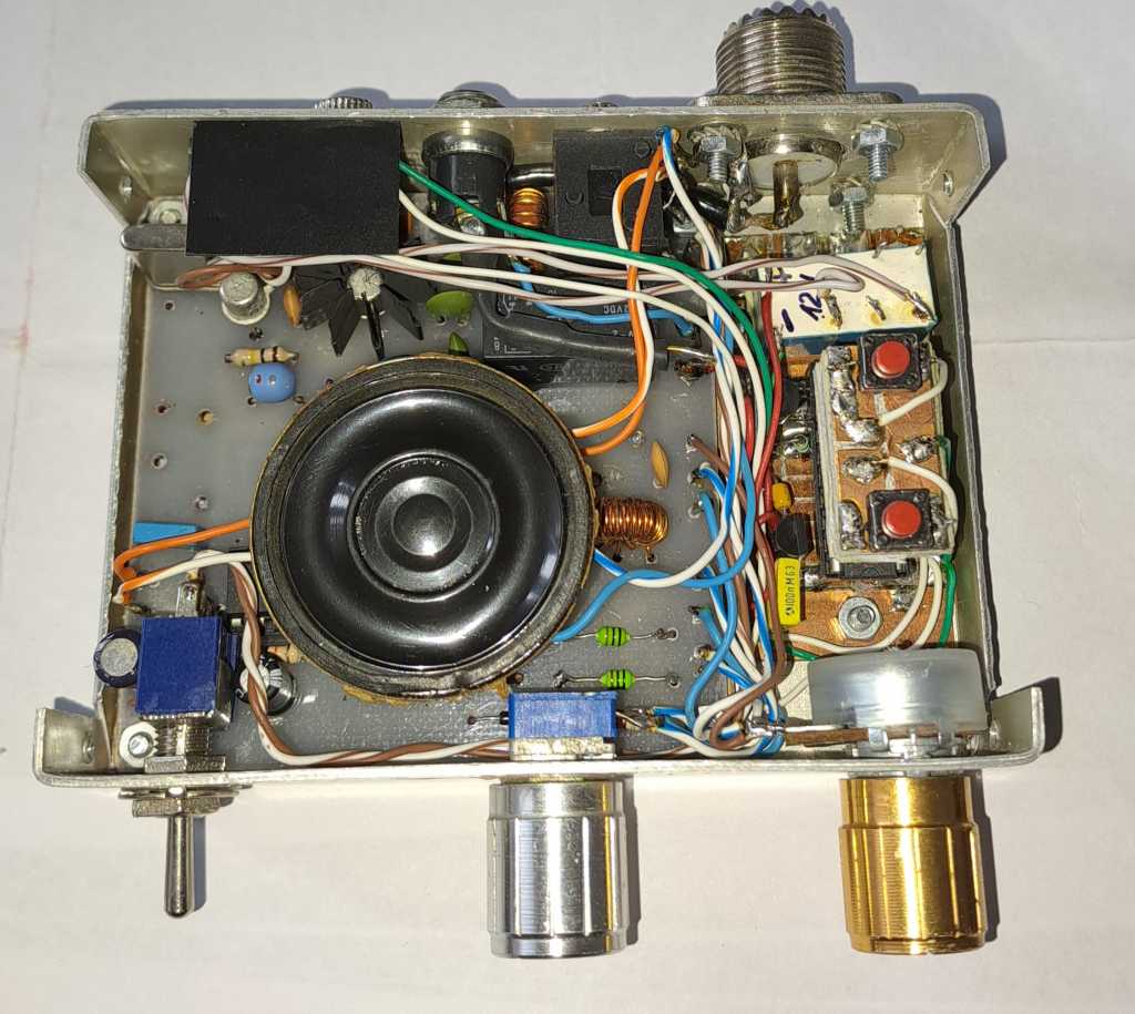

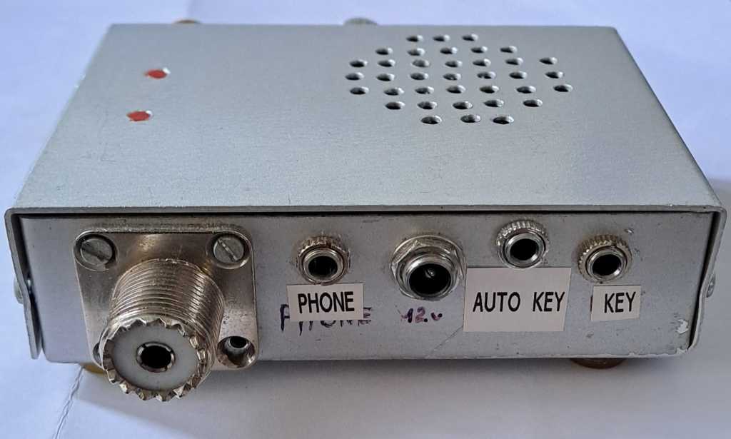

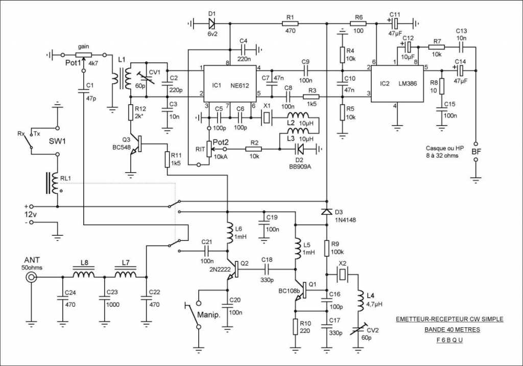

День добрый. Закончил полностью свою самоделку по схеме от F6BQU схема . Добавил динамик и встроенный электронный ключ . Частота передачи постоянная 7030.2 по приемнику есть расстройка частоты. До встречи в эфире.

Сергей, красиво получилось! По какой схеме делали?

  • Сообщений: 24
  • Репутация: 11
Вот ссылка на сайт там и схема и печатка lpistor.chez-alice.fr/minitrxcw7m.htm

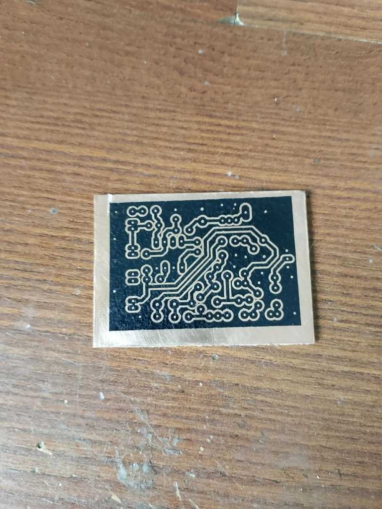

Кажется, Виктор RA1CF собирает точно такой же RX/TX на одной плате. Он недавно в группе показывал свою печатку с первыми припаянными деталями и схему
