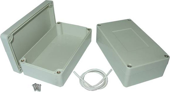

Ни как не придумаю корпус для моего pixie. Думаю гнезда для ключа и наушников отпаять.
Выход и питание оставить и закрепить на задней стенке.
Если зайти в магазин типа "Электрик" и посмотреть распаечные или распределительные коробки, то можно что-то и выбрать: lampa66.ru/icon/big_tyco_67066.jpg ptcab.ru/files/download/korobki/050-043.jpg www.rcscomponents.kiev.ua/modules/Asers_...uctimages/11-15b.jpg
Игорь
