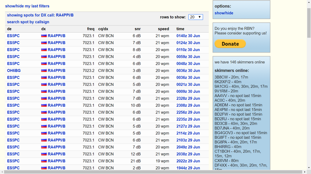

Оставил Пиксик включенным на ночь в качестве маяка, (Ярым противникам маячков просьба не ругатся, мощность всего около 300 мвт) было интересно до куда долетает сигнал.
Но возник вопросик по децибелам скиммеров, как вообще понимать эти значения?
Ну например если скиммер пишет 21 дб, то в моем понимании это если 6 дб 1 балл то 21 дб около 3-4 баллов то есть на слух вполне будет читаем на стороне скиммера.
А вот если 2 дб то на слух это уже не принять и только комп на уровне шумов декодирует.
Прошу высказаться мои мысли верны? Если нет то поправьте, спасибо.

ra4ppi пишет:
Эта колонка имеет название snr (Signal to Noise Ratio), т.е. соотношение сигнал/шум.
73! Tadas LY1CE

И что это конкретно дает? Может на определенном скиммере 9 баллов шумов, нам же это не ведомо.

30.06.2019ra4ppi пишет:
ra4ppi пишет:
Восемь-девять баллов - да запросто, особенно в городе/квартире! ;)
Добрый день, Ильсур!
Используйте данные цифры как относительные величины.
1) Как изменяется прохождение по часам (PWR=Const, ANT=Const);
2) Подавайте разную мощность и оценивайте изменение (ANT=Const);
3) Изменяйте диаграмму антенны, следите за изменениями в SNR на конкретном скиммере (PWR=Const).
Вы просто включили Пиксик на передачу и получили картинку спотов, значит проверяете наилучшие часы проведения QSO для определенного направления.
ES5PC RA4PPI/B 7023.1 CW BCN 7 dB 20 wpm 2049z 29 Jun
ES5PC RA4PPI/B 7023.1 CW BCN 12 dB 21 wpm 2038z 29 Jun
ES5PC RA4PPI/B 7023.1 CW BCN 21 dB 19 wpm 2022z 29 Jun
ES5PC RA4PPI/B 7023.1 CW BCN 2 dB 20 wpm 1944z 29 Jun
Вот здесь заметно некоторое улучшение прохождения с 20:22 по 20:38 z, скорее всего сегодня в эти часы в данном направлении тоже будет некоторое улучшение и вероятность QSO выше.

R2AJA пишет:
И это тоже хотел выяснить,с наилучшими часами прохождения все вроде понятно.
Но на той стороне принимает машина и то что принимает комп примет ли человек на слух в то же самое время не совсем ясно было.
Спасибо ответившим.

ra4ppi пишет:
Я считаю, что преимущество на стороне оператора-человека в данном случае.
Естественно, если он владеет телеграфом в принципе.
Компьютеру нужно принять сообщение несколько раз, сравнить, при этом он чувствителен к постоянству скорости передачи. Никакого волшебства нет: если на водопаде скиммера CW сигнал не заметен, компьютер там ничего и не декодирует. B)

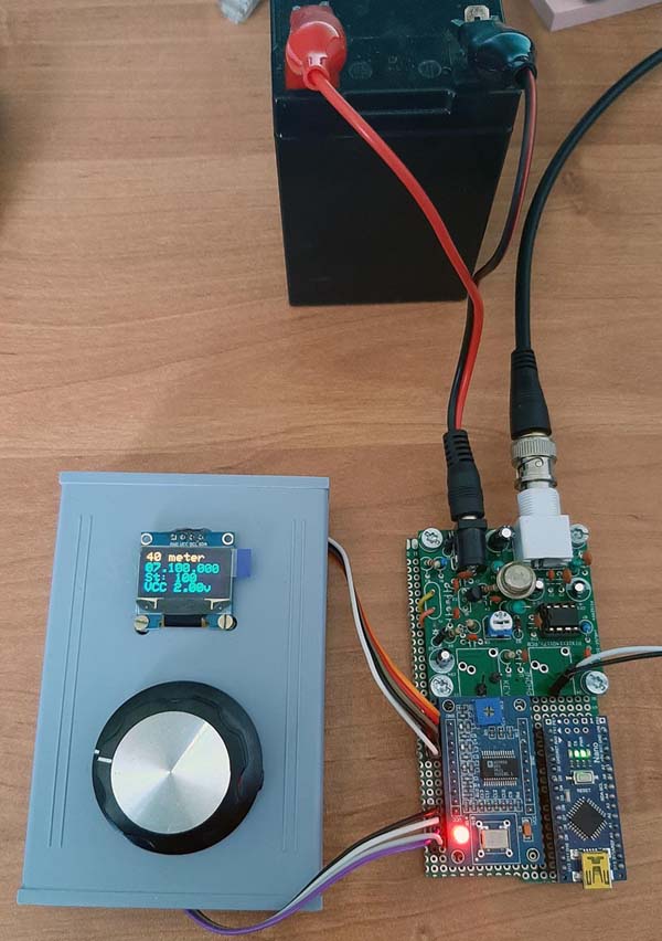

Доброго дня, коллеги.
Хотел немного оживить тему по трансиверу PIXIE и поделиться своими изысканиями в области его модернизации.
Процесс "доработок" был многоступенчатый, в результате, последний вариант выглядит так:
"кишочки" специально вынуты из нижней части корпуса, для позирования.
На монтажной плате собственно PIXIE + Arduino Nano + синтезатор AD9850, на передней панели энкодер с кнопкой и OLED дисплей диагональю 2.5 см. Стабилизатор напряжения LM7805 с обратной стороны монтажной платы.
Получился 3-х диапазонный вариант (160-80-40), чтобы не менять имеющийся в PIXIE ФНЧ.
Все варианты моих экспериментов, с картинками и скетчами для Ардуино лежат в общем доступе на GitHUB - github.com/UN7FGO/PIXIE_Arduino
Возможно мои наработки окажутся кому-то полезными.
