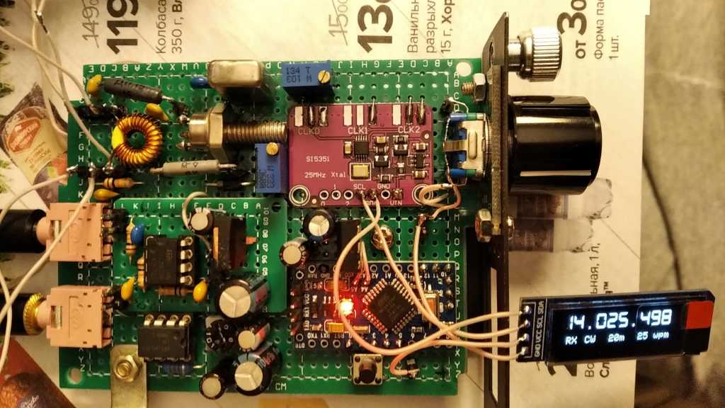

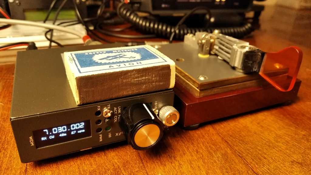

Освежу немного тему :)

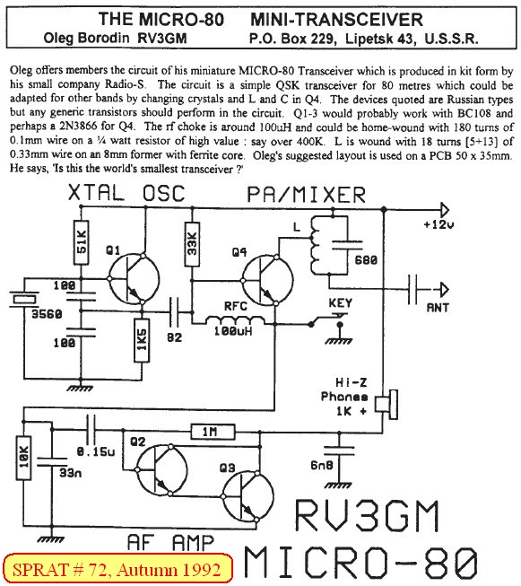

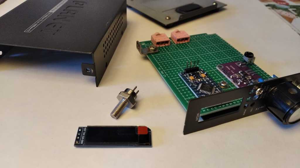

Вот и у меня дошла очередь до конструирования простейшего TRX по типу "MICRO-80"/PIXIE.

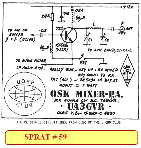

Справедливости ради, нужно сказать, что изначально, еще в 1992 году Олег RX3G (ex.RV3GM) в журнале "SPRAT" предложил простейший трансивер "MICRO-80".
Чуть ранее в том же журнале - саму идею "смеситель/усилитель TX" на КТ606. Сам Олег говорит, что такое схемное решение применялось ранее и что он просто педложил готовую конструкцию. Но до готовой работающей конструкции нужно было дойти, а это стоило большого труда и массу времени, - уж я испытал на себе при наладке/настройке казалось бы простейшего в Мире трансивера! :)
Спустя время, идею простейшего CW TRX подхватили китайцы (хотя это сделали чуть ранее американцы, применив ту же LM386) и начали выпускать наборы "PIXIE"
Следующий 2022 год - год активности "MICRO-80". Поэтому я решил сделать свою версию такой радиостанции и поучаствовать конечно же :)

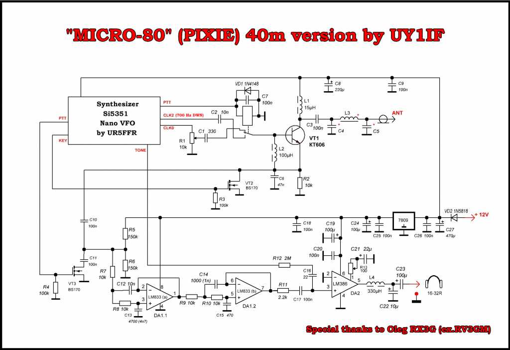

Решил сделать на КТ606 транзисторе, как в первоначальном варианте:

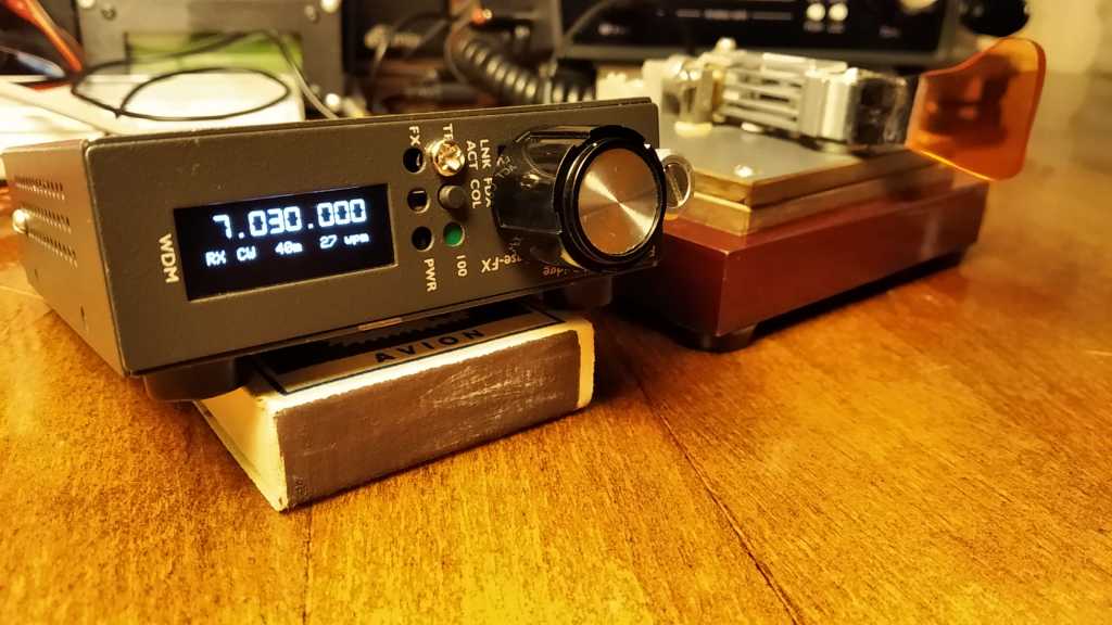

Применил наиболее простой и очень подходящий, функциональный синтезатор разработки UR5FFR.
Даже одну кнопочку памяти для общего вызова вынес на переднюю панель :)
Есть самоконтроль, сдвиг частоты при передаче. Выполнен на Arduino Pro Mini Atmega328 и модуль Si5351.
По НЧ части: активный фильт LM833 и усиление на LM386.
При испытаниях и настройке такого трансивера выяснилось, что в данном случае резистор на базу (смещение) КТ606 вовсе не нужен, - остаются дроссели и прочие необходимые детали.
Изначально версия была опробована на 14 МГц, но чувствительность уж очень низкая, как и мощность в режиме передачи, поэтому оставил на 40м. диапазоне - там и прием радует, и передача в пределах 350/400 мВт! B)
Тем не менее на двадцатке в пробном режиме удалось провести пару QSO :cheer: (мощность менее 80 мВт!)
На сороковке же - вообще нет проблем и отвечают хорошо почти все, кого слышно.

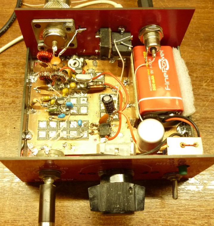

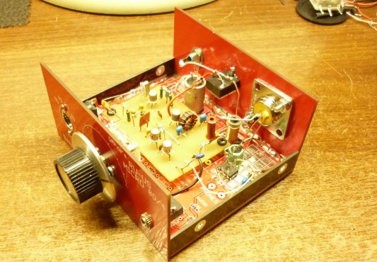

PIXIE DIY KIT 7023kHz 10 Май 2021 00:22 #53237
  • Репутация: 247
Алексей, спасибо за ролик! Замечательно!
За последние 2 недели мучаюсь уже со вторым Микро на 20 м. Первый делал для себя, в УНЧ КТ3102 + LM386. Мощность 50 мВт (КТ3102) VXO 14050...14063 кГц, есть связь с YU7AE
Вторая микрушка на заказ. Смеситель/РА на КТ339а (около 100 мВт выдает), VXO 14058...14062 кГц, УНЧ оригинальный на двух ВС108а + LM386 без "разгона". Скиммеры ловят, но связей пока еще нет. Не все до конца настроено и подобрано

Схема...
