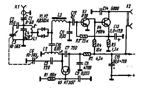

Автор об этом думает вот что. Микрушка изначально создавалась для 80 м диапазона. Изначально пара КТ315 работала вполне приемлемо. Такую схему еще можно как-то использовать на 40-ке, но выше - уже чутья не хватает. Я и сам "поскупился принципами" и использовал в УНЧ пару ВС108а (просто их оказалось в наличии, а КТ315 нет) и в дополнение LM386. Вот теперь на 20-ке стало комфортно, и QRP-станции слышно. Но такая связка требует очень тщательного подбора номиналов обвязки ЛМ-ки. Иначе возбуд и свист-писк

В дополнение к предыдущему посту. Можно взять схему УНЧ из 3-транзисторного ППП с ВПД нашего уважаемого В.Т. Полякова, поменяв полярность электролита и запитав "плюсом". Его КУ будет вполне достаточно даже для 20-ки (проверено... электроникой)

Увы, эту схему тоже проверил прежде, чем добавлять предварительный УНЧ. Заметно лучше, но все-равно мало. схему настраивал, подбирая резистор ООС 75ком. С КТ3102Д этот резистор получился около 47-51ком. Потом эту схему распаял и вернулся к исходной с дополнительным предварительным каскадом УНЧ. На 40 и 30м должно хватить.
