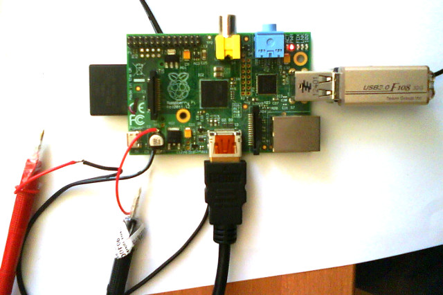

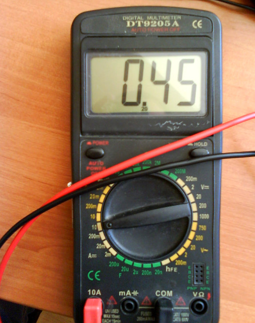

Была просьба измерить потребление Raspberry Pi. Сегодня мне удалось это сделать.
Сразу скажу, что результаты меня удивили (в лучшую сторону). "Малинка" достаточно экономичная, хотя при многочасовом использовании теплая и питания от USB не хватает, поэтому используется внешний источник.
Итак, результаты (питание 5 В, софт - XBMC, загрузка с SD-карты):
  • 0.52 А - просмотр фильма в HD (720p или выше не имеет значения)
  • 0.46 А - просмотр фильма в SD
  • 0.37 А - главное меню, без USB FLASH
  • 0.32 A - главное меню, без FLASH и мышки
Потребляемый ток не постоянен и изменяется на 10-20% в зависимости от нагрузки ЦПУ.
Таким образом, если применить DC-DC преобразователь 12 В -> 5 В, то уже получается что-то близкое к разумному потреблению тока для полевых условий. Хотя ведь кроме этой платы надо еще питать RF часть и какую-то индикацию иметь. Но как стартовая платформа очень даже хорошо.
