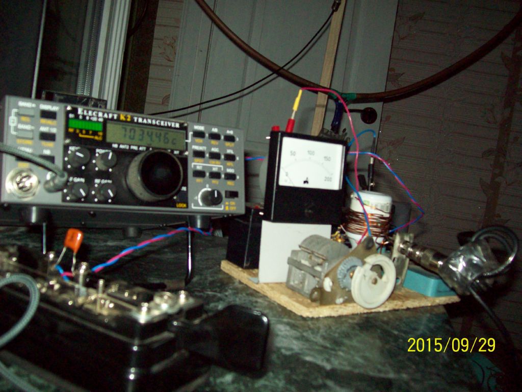

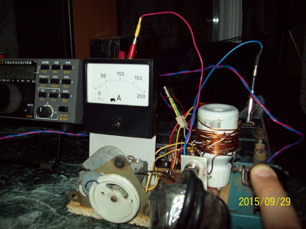

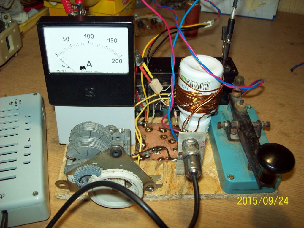

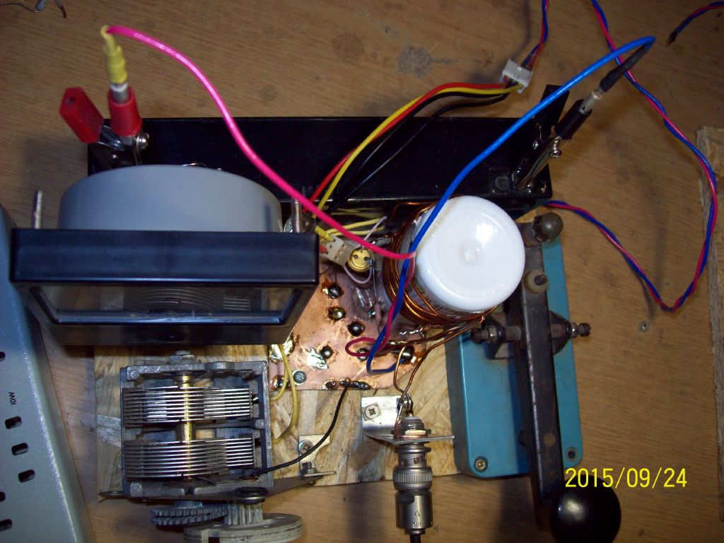

Думал-думал, мечтал-мечтал и на днях спаял макет передатчика на КТ603. Просто хотел "на соплях" проверить, будет ли генерить. А он такой удачный оказался, что оформился в полностью автономную конструкцию, на своей досточке из QSB, со своим питанием, механическим ключом, антенной отдельной. Да еще и в эфире передатчик отметился удачно
UI7K Back In USSR 01 Окт 2015 00:38 #26520

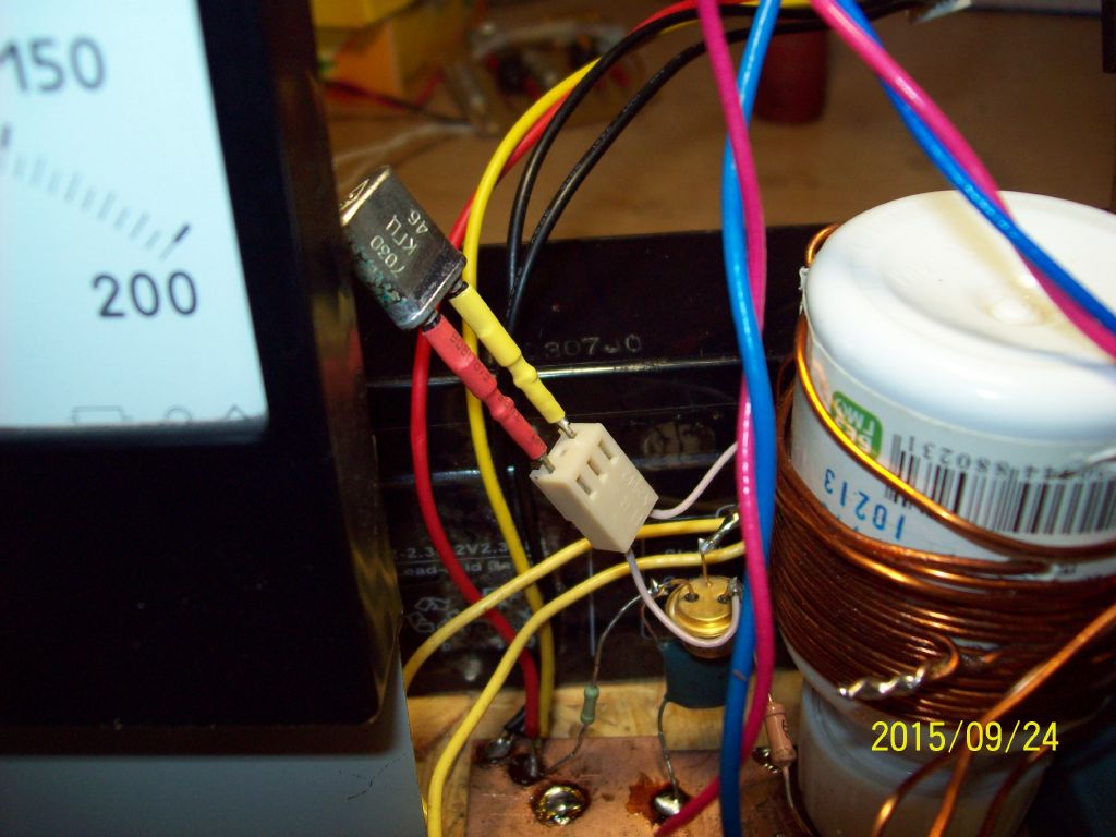

Кварц 7030 тоже очень даже ретро - история его происхождения такова - "кварц из портовой пенопластовой коробочки ЗИП", прислан в нагрузку к виброплексу Максом RD7K
Так шо и кварц и виброплекс уже в деле!

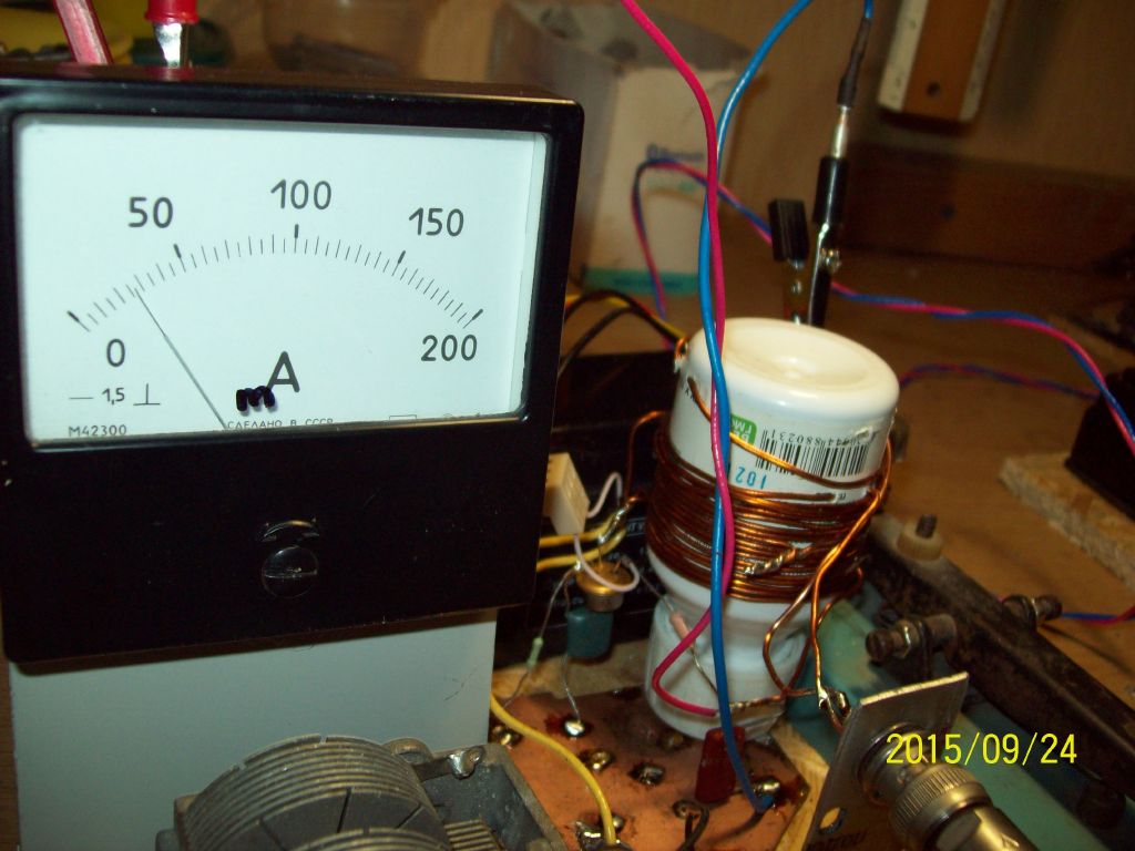

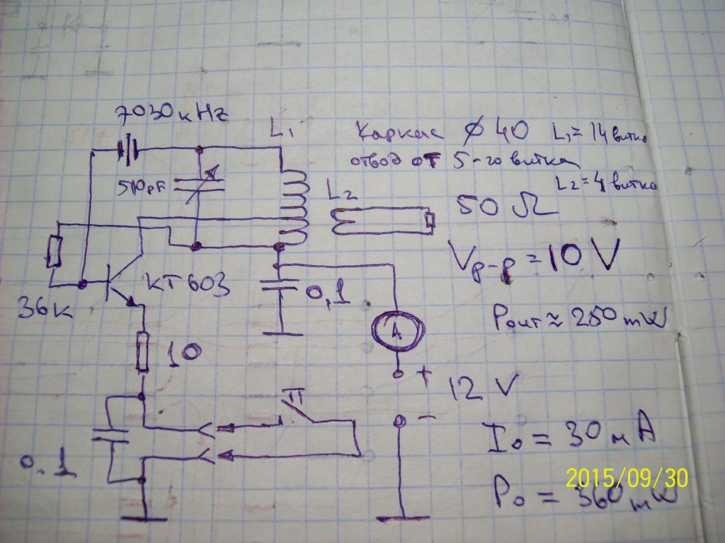

Схема со всеми подробностями. Катушка намотана на лекарстве! Данные ее на рисунке, можно повторять передатчик. Проявил себя очень надежно и устойчиво - все же КТ603 оказался крепким орешком, сжечь пока не удалось, хотя ситуации были разные в процессе наладки
UI7K Back In USSR 01 Окт 2015 00:46 #26522

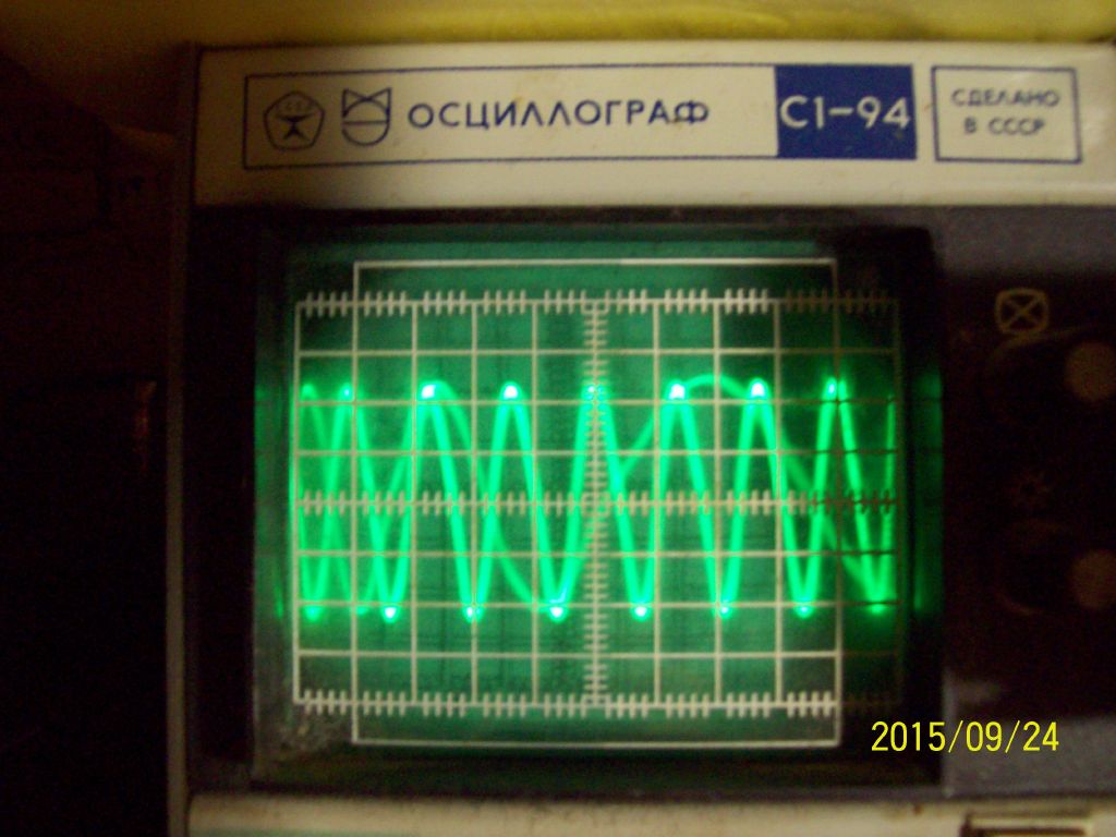

Конденсатором выходного контура можно добиться идеальной синусоиды. Это произошло при токе потребления несколько меньше 30 мА. Размах выходного напряжения почти 10 вольт на осциллографе (там два вольта в клетке). То есть моща несколько меньше 250 мВт. При увеличении емкости выходного КПЕ сигнал искажается, ток растет

три дня пытался вызывать "всем-всем", безуспешно. Благо, хоть виброплекс располагал к передаче (а себе поставил условие работать на этом передатчике только на механике, никаких электронных ключей)
Так выглядит рабочее место, К2 на приеме на отдельную магнитную комнатную антенну
Извлекаю ток одним пальцем!

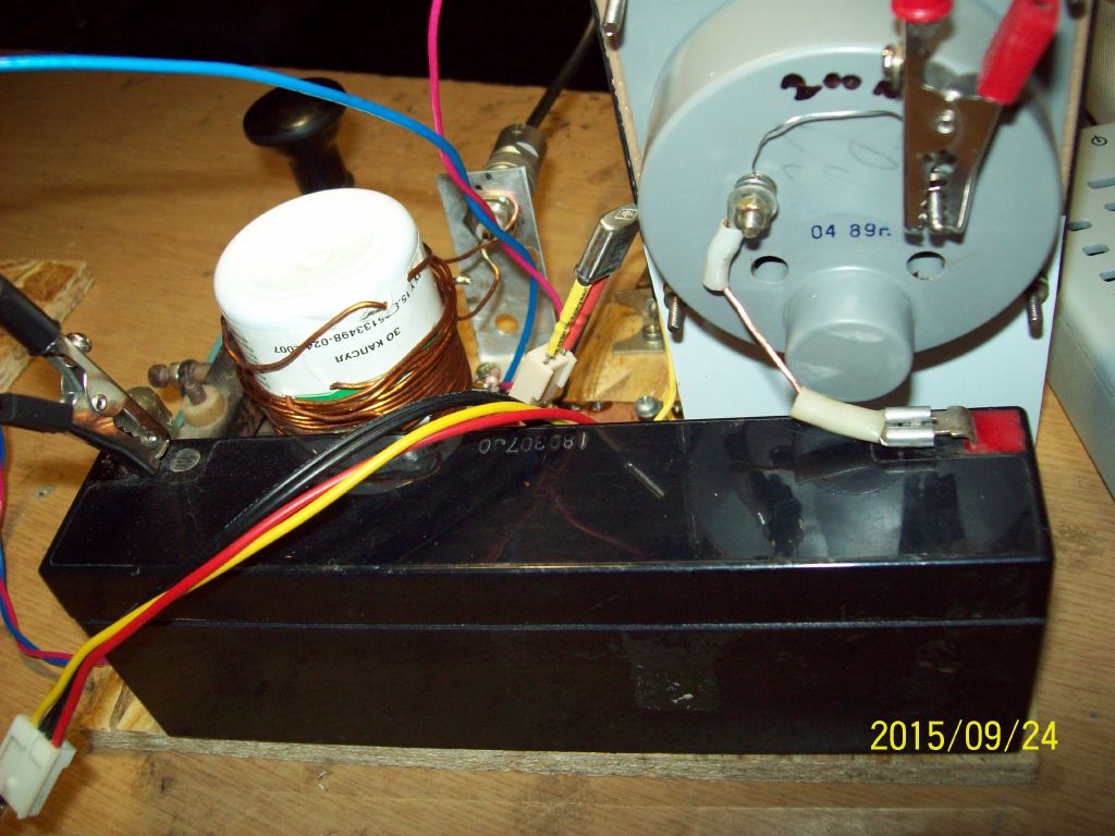

Аккумулятор не заряжал уже очень давно (а работал он еще на Пиксике изо всех сил), даже не знаю, какое там он напряжение выдает. Ну, током 30 ма его несильно то и разрядишь

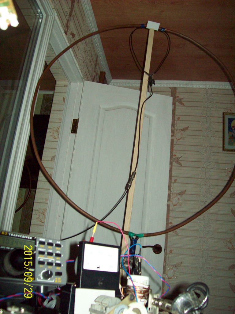

Как уже говорил, прием был исключительно на комнатную антенну, но на К2
Передача на invL, к которой, кстати, тоже сделал ретро-согласующее устройство, так как автотюнер LDG не управляется такой малой мощей, какую дает передатчик.
Маглуп позволила услышать UA3VLO/qrpp RX3ALL/qrpp
И, самое главное, хвала моим корреспондентам!!! Это настоящие герои, принимать такой передатчик. Друзья, спасибо!!!

Размах выходного напряжения почти 10 вольт на осциллографе... То есть моща несколько меньше 250 мВт.
Гы...Если на 50 Омах,то 249 мВт ;)
Виталь,а чой-то на тиливизоре,картинка невнятная?Синхронизация кривая,или там исчо
какое-то колебание присутствует?
