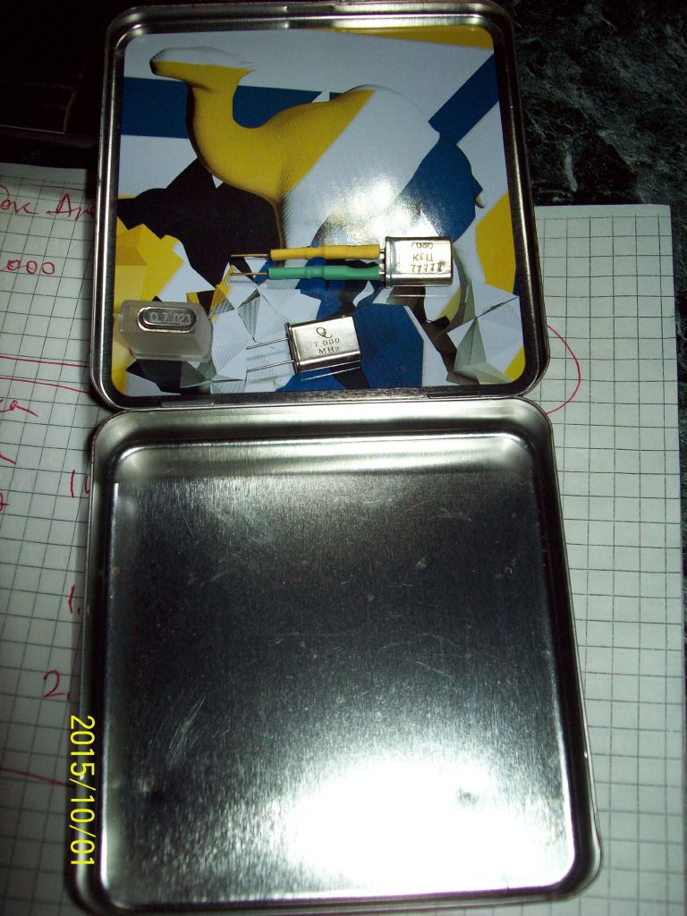

Передатчик отлично зарекомендовал себя, надежно отработал.
Провел с ним ряд экспериментов на закуску. Увод частоты кварца я не предусматривал, но это удалось сделать подстройкой КПЕ выходного контура.
Кварцев у меня было три, привожу их на фото. В целом удалось перестраивать частоту в пределах 1..2 кГц, при этом ток передатчика менялся от 20 до 100 мА. При токе выше 30 мА шли заметные искажения синусоиды, но все же удалось оперативно подстраиваться, выбирая частоту для передачи.
Вот эти три бойца - маленькая лодочка 7023 от китайского Пиксика, 7000 был когда то куплен в киоске в Харькове, 7030 советский морской волк из Керченского порта
UI7K Back In USSR 02 Окт 2015 00:15 #26550
А под кварцами замечательная коробочка под микротрансивер с интересной историей. На Слете 2013 мне в ней Валерий RW3AI презентовал микросхему для ПФР. По приезду домой, коробочка была немедленно окуппирована женой под нитки с иголками, и только сегодня мне удалсь выкупить эту коробочку обратно, заплатил серьезную цену :blink:
Просто я увидел как в Валериной коробочке из под "Беломора" англичанин соорудил трансивер и понял, что я сделаю не хуже, будет настоящий САМЕЦ, а не аппарат!.
И Валерий как чувствовал, подошел сегодня на 7007 к моему микропередатчику, по моим ощущениям принимал меня великолепно. Валера, спасибо за коробочку!
