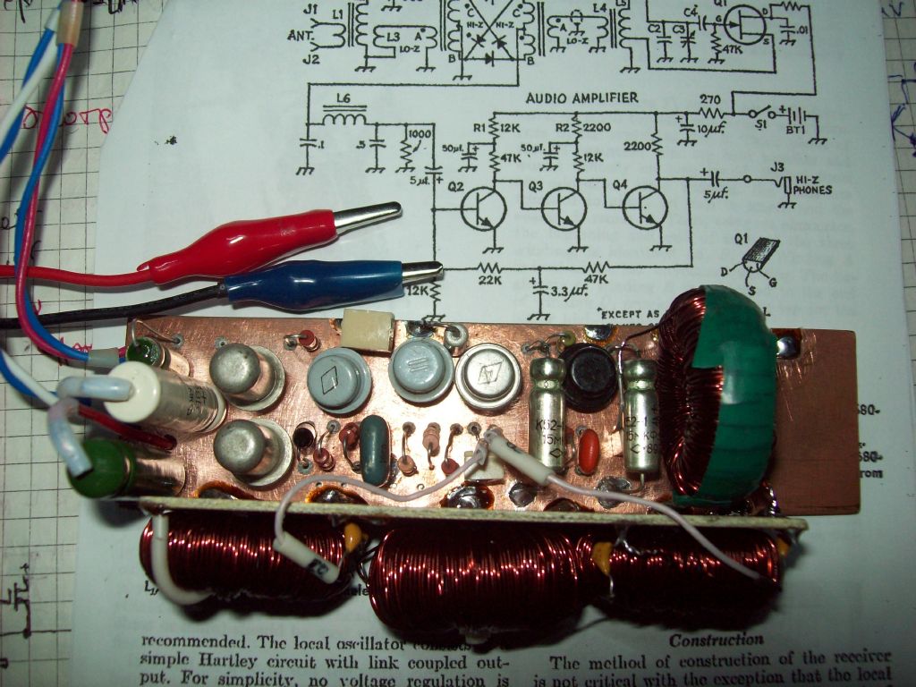

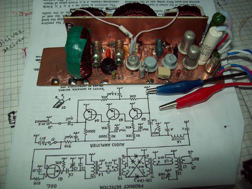

Плату фильтра припаял к усилителю - модуль получился массивный, солидный.
С намоткой колец вошел во вкус - когда все организовано, удобное рабочее место, музыка, тепло, материалы все есть - мотать одно удовольствие.
На вход усилителя поставил одноконтурный ФНЧ.
Думал на плате разместить только усилитель, но вижу, что есть место и для смесителя и для входного контура - натуру не переделать "а отам я ще бурячки посаджу"
Вобщем, пока до перфектного исполнения еще очень далеко, конструкция вызывает эстетическое неудовлетворение, но буду стараться, авось руки потихоньку начнут из другого места расти.
Основные испытания будут на слух :whistle:

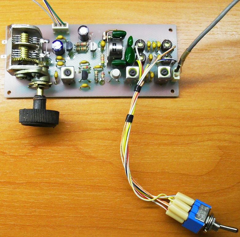

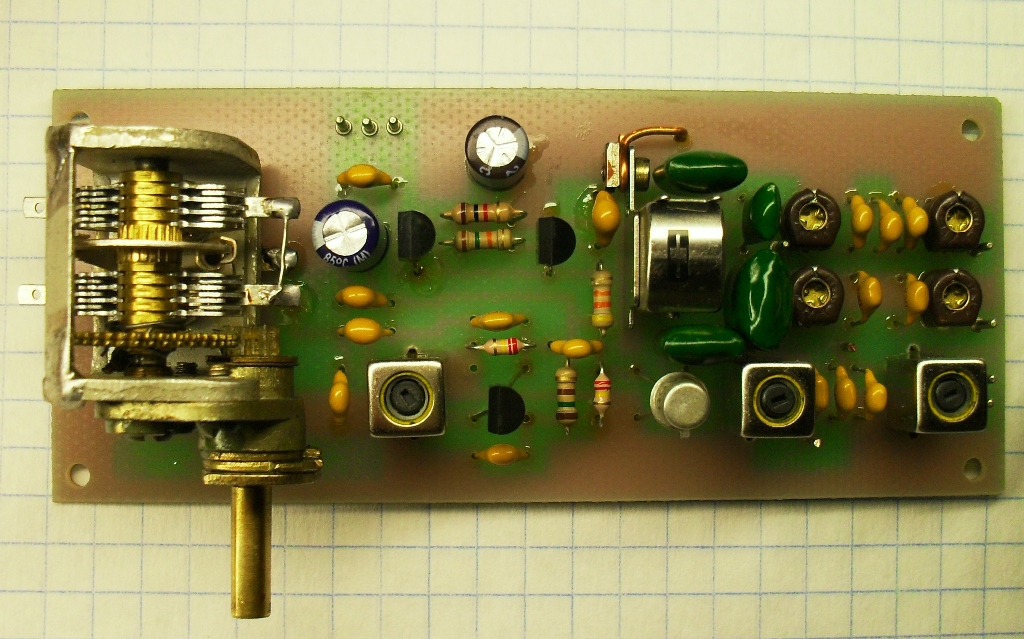

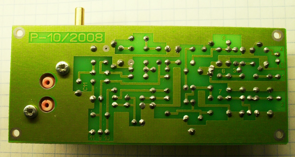

UU7JF В Вашем УНЧ питание минусовое? как его планируете стыковать с ппп что на картинках ваших, с плюсовым питанием?
Недавно закончил сборку, настройку ППП трехдиапазонного по схеме Беленецкого. Так как печатные платы я никогда не делал, просто заказал печатную плату и детали рассыпухой. Вот что получилось, на фото. Работой очень доволен. Теперь осталось собрать выходной УНЧ и самое сложное все это оформить в корпус.
