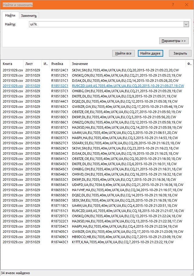

"Да мои за вчера не видны, хотя было много - видимо там какое-то время их видимости..."
Вот учишь-учишь, а оно усё мимо кассы :( . Есть в закладках этого самого реверсбикона пункт "скачать RAW дата". Это не RAW от фотокамеры, это массив csv для эксела :lol: . Скачать можно аж с мохнатого 2009 года. Файлы разбиты по дням. Жаль, что фильтр задать можно только после скачивания, но там мегабайт-полтора в день всего. Потом в Экселе делаем поиск и получаем 34 отметки чистейшего "германия" за 29 октября :P :

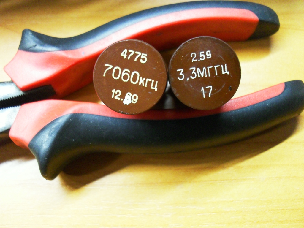

Перебирая свой радиохлам обнаружил кварц на 7060 кгц, старого типа коричневый в карболитовом корпусе, понятно что частота немного не та, но как бы его использовать? Есть еще 3.3 мгц но этот слишком далек.

И вот еще откопал несколько штук, может кто знает расшифровку частоты по надписям на корпусе

ra4ppi пишет:
Я сам в своих запасах нашел карболитовый 7199 кГц. Это участки SSB, в принципе можно попробовать эксперименты совместить с работой на SSB На 100 вт.

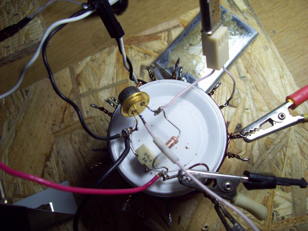

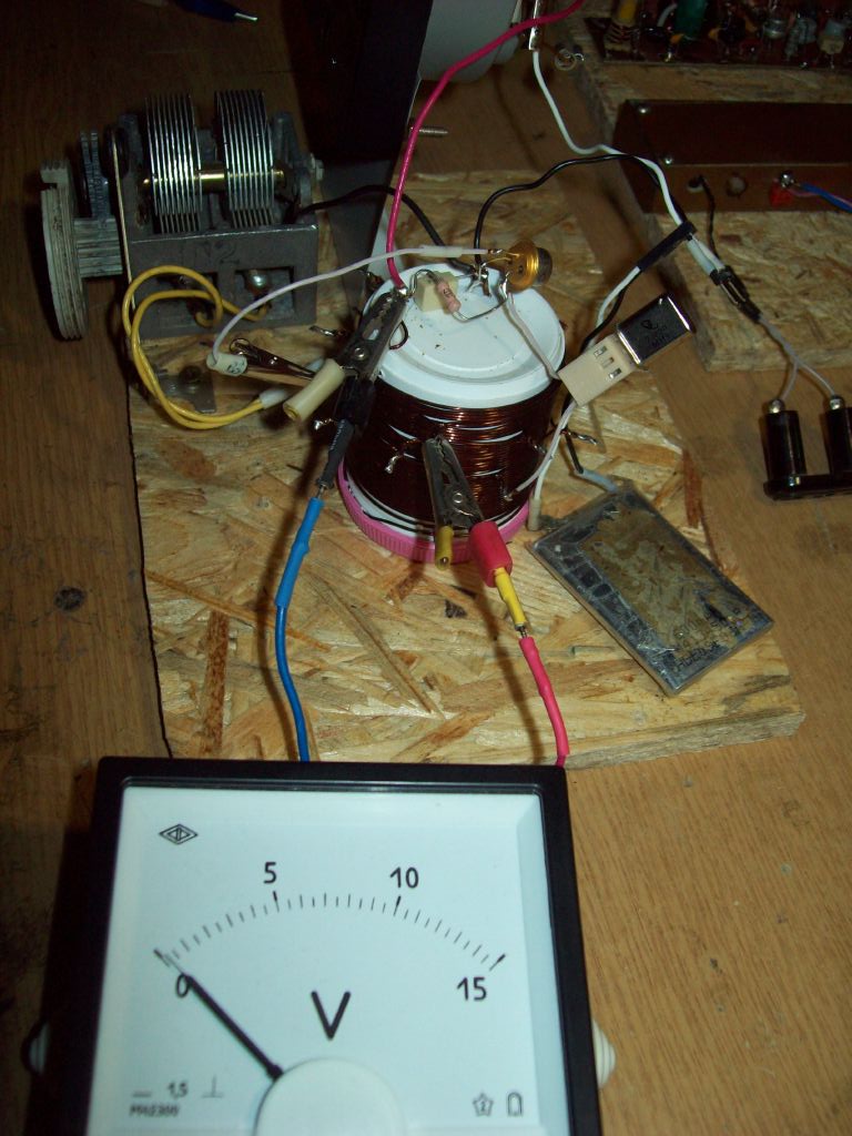

По следам Владислава Жигалова потратил пару часов на эксперименты с передатчиком от малого питания 3.7 вольт и предварительные эксперименты сильно обескуражили - не удалось получить на выходе скольконибудь приемлемой синусоиды, форма сигнала была резко импульсной.
При том, что специально изготовил катушку с множеством отводов, чтоб оптимально подобрать включение коллектора и нагрузки. Но может что-то не учел, а может и правда при небольшом питании выход сильно несинусоидальный. Мало было времени на эксперименты
