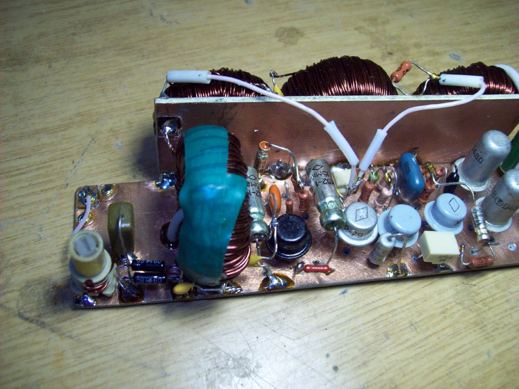

Добавил к германиевому унч германиевый смеситель, осталось германиевый ГПД однокаскадный спаять для приемника

Виталий, я попробую завтра добраться до осциллографа со своей баночкой, гляну на сигнал. Кстати, если говорить о простейших генераторах-качерах, то они выдают именно импульсы, когда-то игрался с ними. А этот генератор на КТ603 у меня и от 1 вольта работал.
Германиевый смеситель - два диода вижу, а какие - не могу разглядеть. Классический на встречных диодах?
UI7K Back In USSR 02 Ноя 2015 22:12 #26950
zhigalov пишет:
Виталий, я попробую завтра добраться до осциллографа со своей баночкой, гляну на сигнал...
Да было бы интересно. Я хаотически пытался подбирать отводы и результат не удовлетворил, синусоида была везде сильно искажена, вобщем надо продумать эксперимент.
Диоды ГД507а, смеситель на встречных диодах - начну с самого простого варианта. В принципе этот проект для прослушивания любительского эфира на динамик, для фона
В плане экспериментов сравните, пожалуйста, как работают в смесителе кремниевые и германиевые диоды (на слух, по уровню результирующего сигнала). Я пробовал ставить Д9, но получилось намного хуже чем с кремниевыми (КД503 или 1N4148).

zhigalov пишет:
Виталий, я попробовал посмотреть сигнал на холостом ходу. Если смотреть на катушке от земли до горячего конца (катушка 14 витков, отвод с 4-го) - получается довольно чистая синусоида без видимых изъянов амплитудой 35...40 В (!) - при питании 3,8 В. Если смотреть на вторичной обмотке (у меня сейчас стоит тоже 14 витков) - получается амплитуда 15 В с "вмятиной" на нижнем горбе. Фотки с осциллографа будут вечером.
