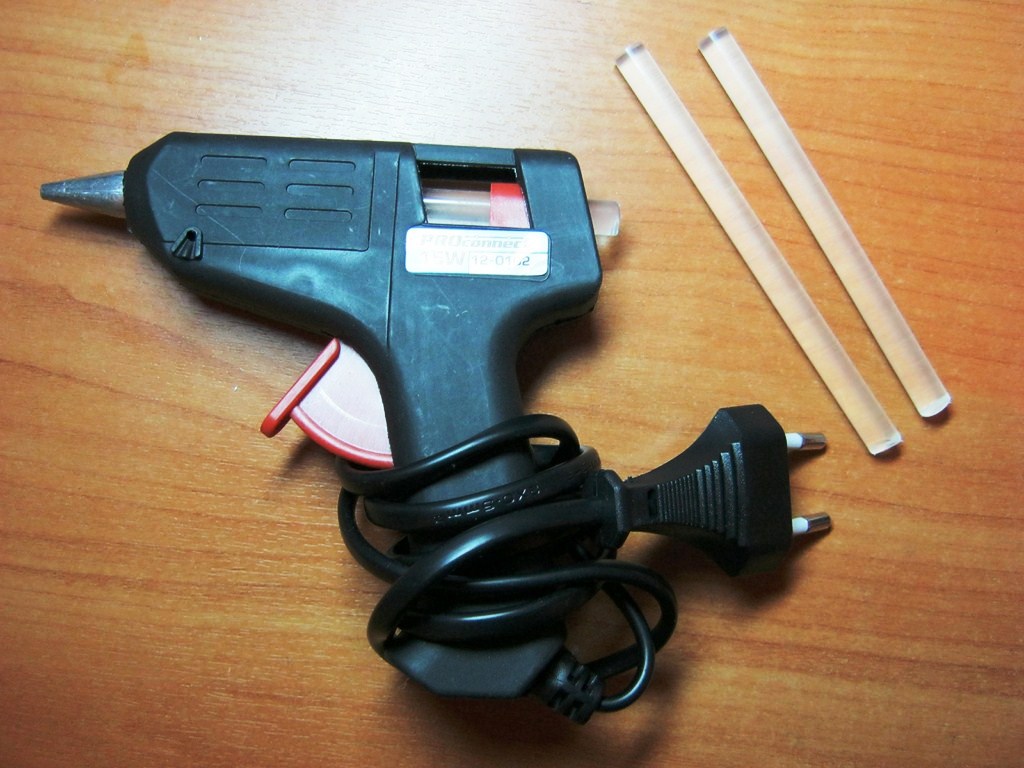

А вместо силикона(обязательно выбирать автомобильный, а не сантехнический - он уксусом сильно несет, портит детали) лучше взять незаменимый в наше время термопистолет. Вот такой:
Чем мощнее, тем лучшее. Разъемы и клеммы, которые наружу выходят, изнутри проливаем термоклеем. Им же фиксируем платы внутри, кОбели и всякие деталюшки. При желании отодрать можно, но держит железно и амортизирует хорошо.

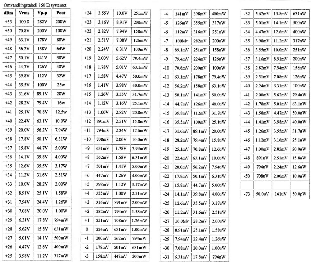

UI7K Back In USSR 12 Ноя 2015 23:30 #27061

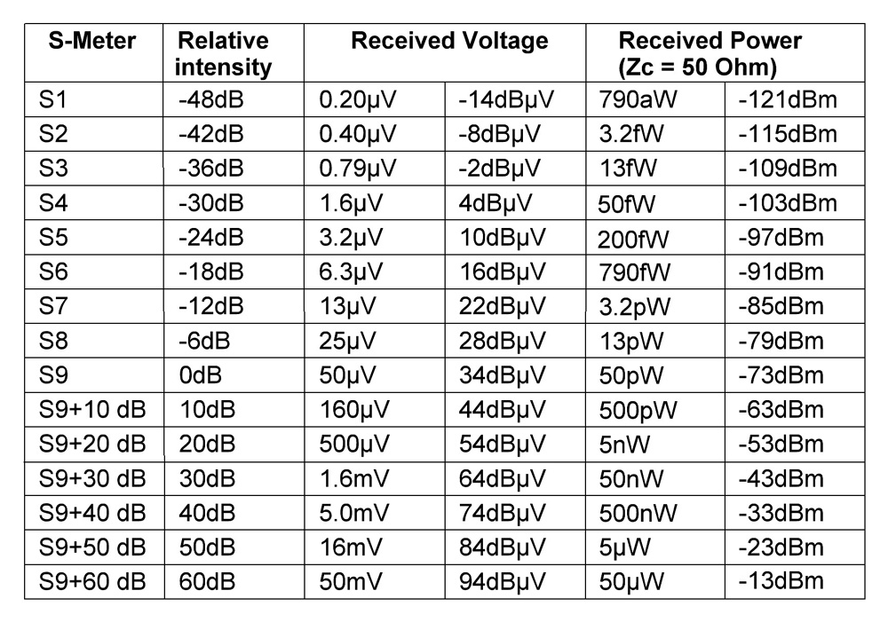

ur4mck пишет:
Я тут собираюсь рано-или-поздно предпринять эксперименты с высокоомными ретро-наушниками нашей легендарной знаменитой фирмы "Октава", но уже самый предварительный эксперимент показывает, что они отчетливо читают сигнал с уровнем 1 мВ и даже меньше (подключал к генератору Г3-102).
Хм, вот смотрю я на эту таблицу и понимаю, что сигнал S9+30dB (реальный сигнал из эфира) будет слышен на одни наушники, однако! Можно попробовать наблюдать картофелеводов на простейшем гетеродинном аппарате даже без УНЧ

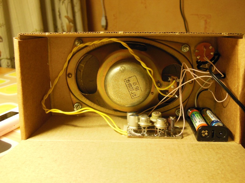

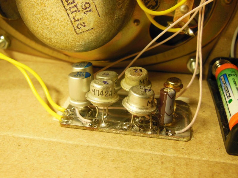

Я тоже решил поиграть с германиевым УНЧ из книги Тимофеича ("Техника радиоприёма", 2001). Получилось экологически чистая QRP-конструкция. Ток покоя около 3 мА при питании 3 В. Транзисторы - МП37 + МП42, первый каскад на КТ312. Диод Д9. Коробочка от заказа из Чип-и-Дип.
Идёт прослушивание нового альбома. Местами слышна партия баса :woohoo: .

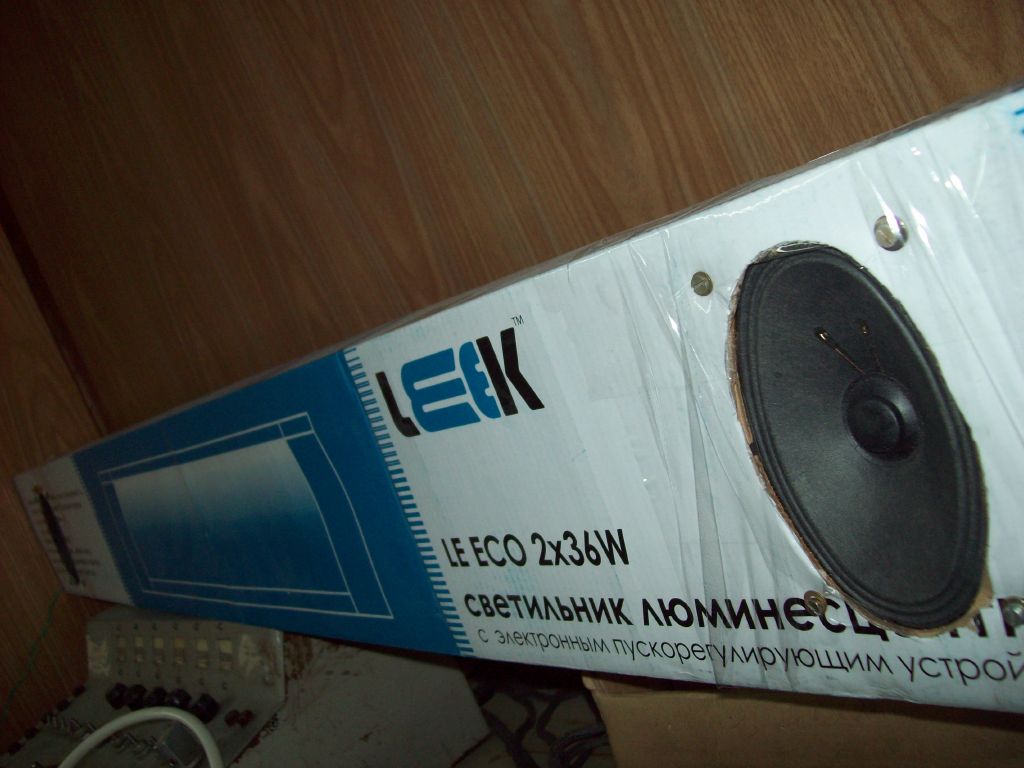

UI7K Back In USSR 13 Ноя 2015 21:28 #27082
zhigalov пишет:
Из простой цветной бумаги, взявши ножницы и клей,
Если очень постараться, можно сделать сто рублей (с)
Да бумажные ретро-громкоговорители в бумажных опять же корпусах наше все :woohoo:
Я правда подключил их к планшету напрямую без всяких усилителей.
Владислав опережает мои планы, коии собираются воспеть рано-или-поздно такую вещь в себе как "радиоточка". Какие только варианты и модификации не были выпущены in USSR. У меня, к сожалению, есть только одна, но с сохранившейся в идеальном состоянии, задней картонной стенкой!! О, это настоящий фетишь для тех кто в теме :woohoo: . В корпусе радиоточки будет непременно собран какой-то минимал ретро-аппарат, с одной ручкой управления на передней панели, никаких дополнительных дырок. Почему-то радиоточки вызывают теплейшие воспоминания. Из памяти всплывает радиоточка, установленная в сельском дворе моих прадедушки и прабабушки и вещающая 20 часов в сутки.
