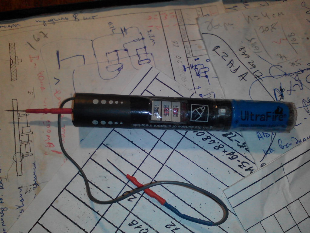

А так как конструирование простейшей аппаратуры вызывает интерес, то и инструменты им соответствующие. Чтобы проверить шкалу простого ППП мне будет лениво включать трансивер и тем более частотомер как-то туда пихать (спаять к нему истоковый повторитель, это будет дляменя геройским поступком). А вот маленькую коробочку калибратора поднести к приемнику и проверить метку на шкале - мне кажется это очень экономным и целесообразным действием.
Вот попробую проиллюстрировать - все мы пользуемся китайскими тестерами - удобно, дешево, сердито, универсально, всегда под рукой, но и он показался мне не оптимально удобным и эргономичным. Мне хотелось еще более удобно, размером с ручку, и я себе сделал на микроконтроллере в корпусе фломастера. Целая разработка программная и конструкторская, и все из за лени и раздражения пользоваться обычным тестером
Так и калибратор - маленькая коробушка, но симпатичная и легко включить и проконтролировать моментально, безконтактно.
Ну и конечно ретро игрушка, спорить не буду. Такой маленький штрих в лабораторию и поиск оптимальности и эффективности в действиях, эксперимент, конечно
