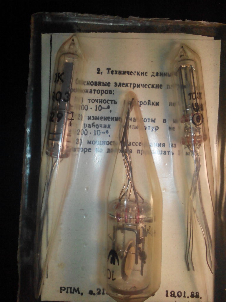

Шикарный подарок в тему Back In USSR сделал мне Влад RX3ALL, узреть его на фото можно
Даже распечатывать жалко, впору в музей.
Да, вещь пахнет духом ушедшей эпохи.

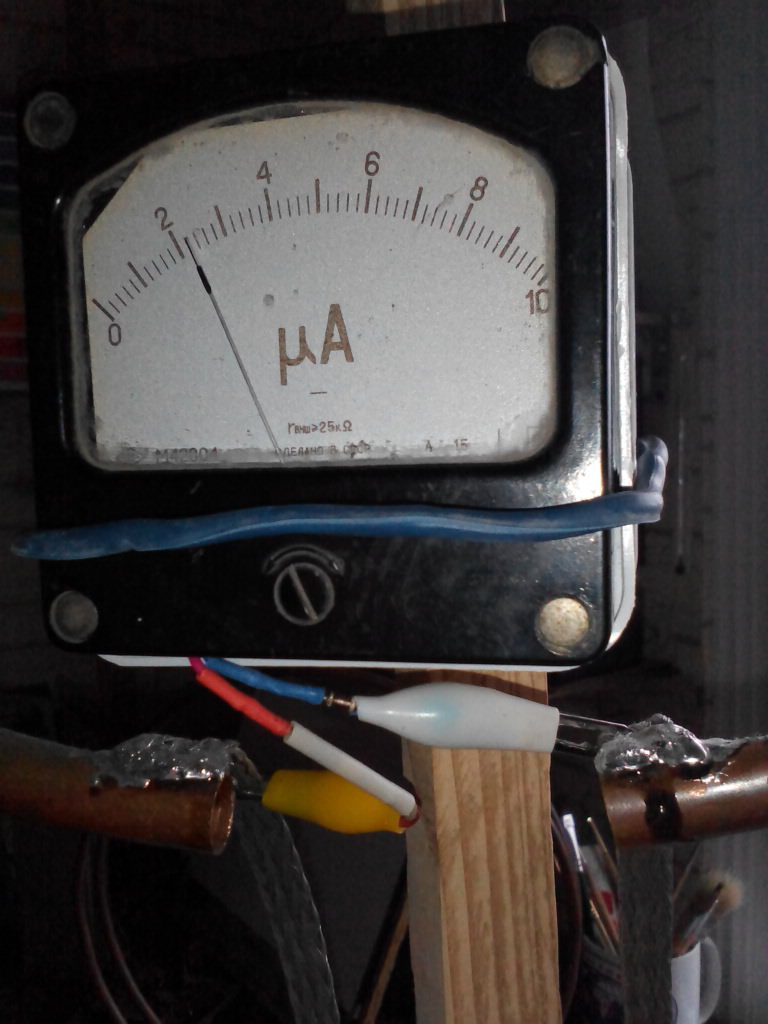

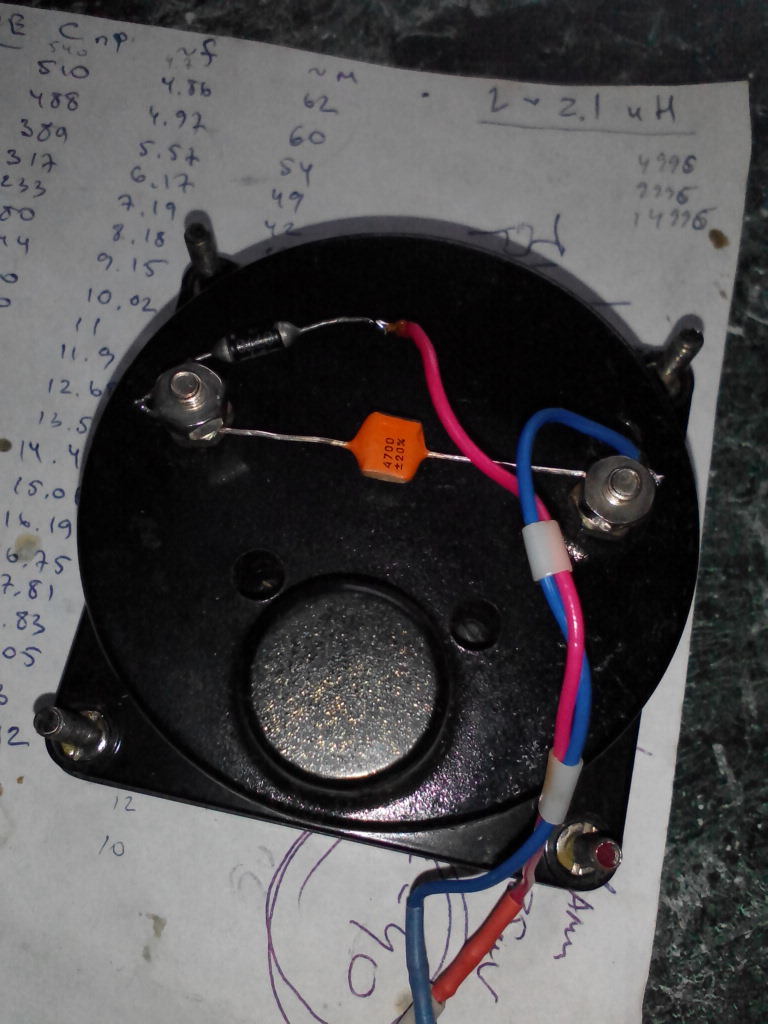

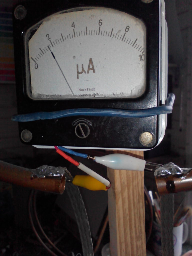

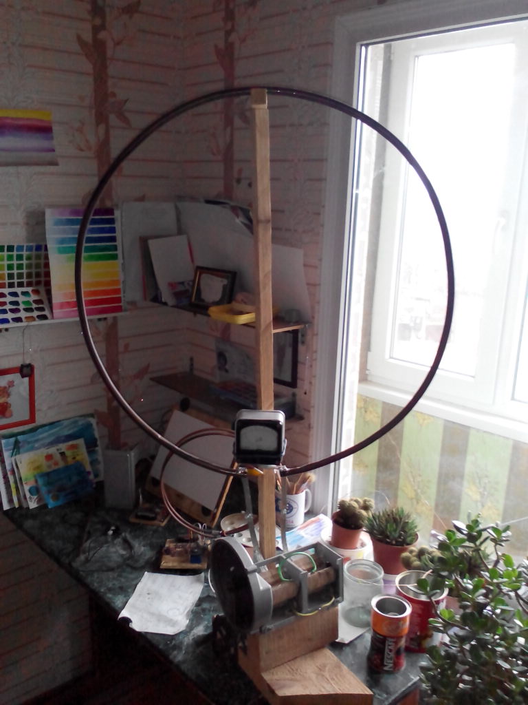

Похвастаюсь замечательной измерительной головкой на 10 мкА. Подарил один старый феодосийский радиолюбитель недавно. Собрал простейшую детекторную установку на базе диода Д18
Установку поключал к комнатной маглуп. В некоторых местах КВ диапазона вещательные станции давали видимое глазом отклонение стрелки.
Но сегодня днем во время CQWW CW 2016 помониторил 14 МГц. Временами стрелка переваливала 2 мка! Мы переживаем по поводу "грелки" Тромсе, но недооцениваем силу излучения любительских передатчиков
Общий вид расположения в летней резиденции не изменился со времен испытания регенератора на базе этой маглуп
Так что можно смело и успешно добывать немного электрики во время соревнований :woohoo:
