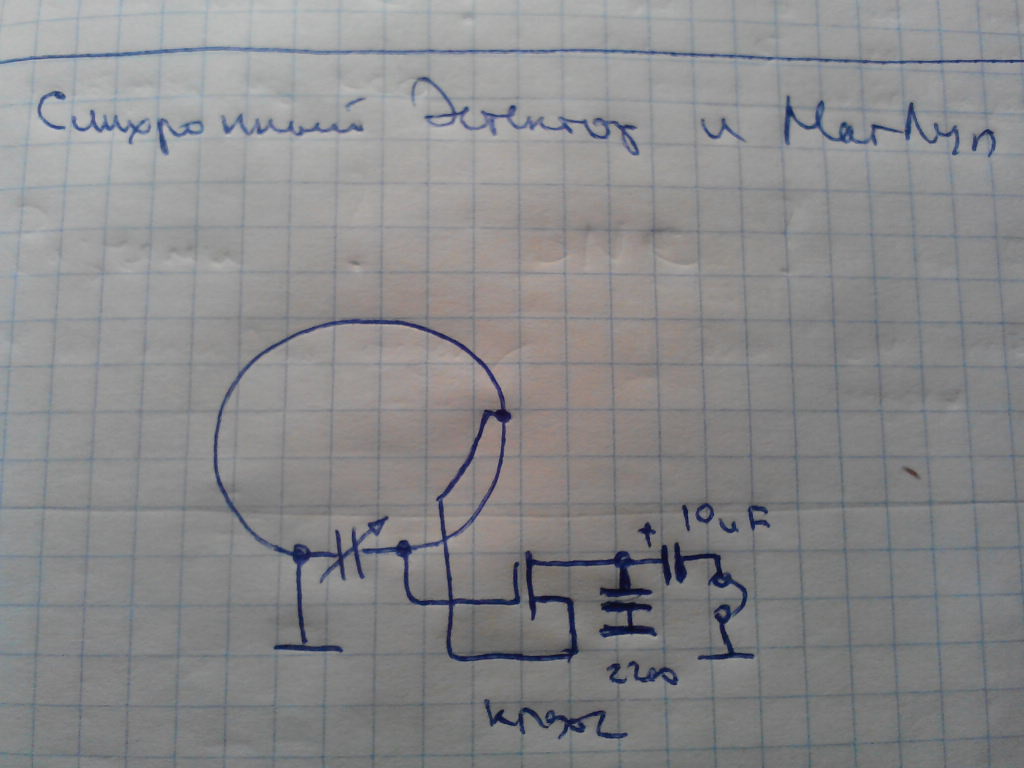

Эксперименты с синхронным детектированием и маглуп
Выделенное жирным - название статьи Владимира Тимофеевича в ж.Рдо2001№4
или посмотреть здеась

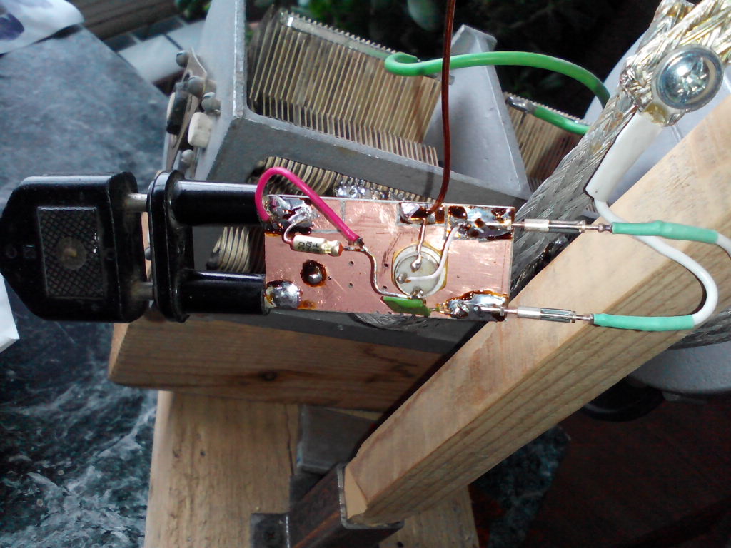

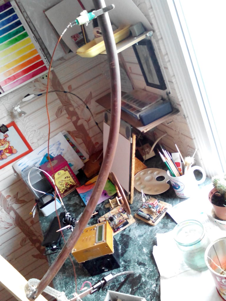

Сделал первый подход к теме, макет на КП902, нашел у себя экземпляр с нулевым напряжением отсечки, и, вообще, питаю приязнь к этим транзисторам давно.
В планах:
- сравнить количественно с обычным детектором на Д18 принимая сигнал микропередатчика, а вместо наушников микроамперметр подключить (конденсатор разделительный убирается)
- испытать разные полевики (будет разъем)
Первые опыты показывают, что детектор чувствительнее чем обычный диодный, но не очень удобно подключать исток к "отводу" маглуп, я использовал медный провод 1мм и крокодил
Маглуп диаметром 63 см из трубки. Принял пару вещательных станций в районе 13м и 19м днем.
Схема (на схеме погрешность - отвод подключен ближе к холодному проводу маглуп, примерно 1/4..1/5 часть маглуп)
Крокодил на маглуп

Да, эта мысль тоже крутится - если оставить один электролитический конденсатор (наушники замкнуть), то можно накачать такой детектор энергией и он сам загенерит, будет отвечать в ответ на радиоимпульс. И в принципе я успел это попробовать - подносил к нему петельку от антенного анализатора в качестве передатчика и при определенной конфигурации в наушниках слышал биения - это значит детектор начинал генерить как генератор.
Транзисторы с изолированным затвором надо мониторить и современные. Основной критерий - напряжение отсечки (при котором ток равен нулю) должно быть около нуля. Современные даже должны быть получше, крутизна у них будет побольше. Но я еще современных не глядел, надо будет поискать. Их скорее всего будет легче достать. А КП902 у меня почему-то вызывает приятные чувства.

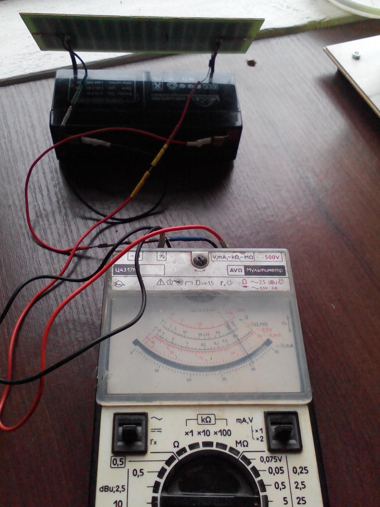

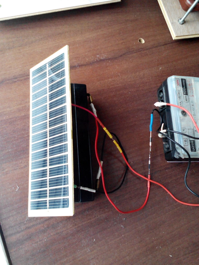

UI7K Back In USSR 23 Янв 2017 08:31 #35806
И таки да, насчет свободной энергии - вчера на подоконнике установил макет солнечной батареии и аккумулятора, чтоб собирал даже в пасмурную погоду и даже в комнате. СОлнечная батарея выдает 6 В при токе около 100 мА на ярком солнце, а днем на подоконнике в пасмурную около 5 мА, вроде бы немного, но и кушать то не просит :woohoo: А вдохновила меня информация из телевизора - показывали такое сиптатичное дерево из солнечных батарей, чтоб собирало энергию в комнате для зарядки гаджетов, и себе такое захотел, для куерпи девайсов и приемников

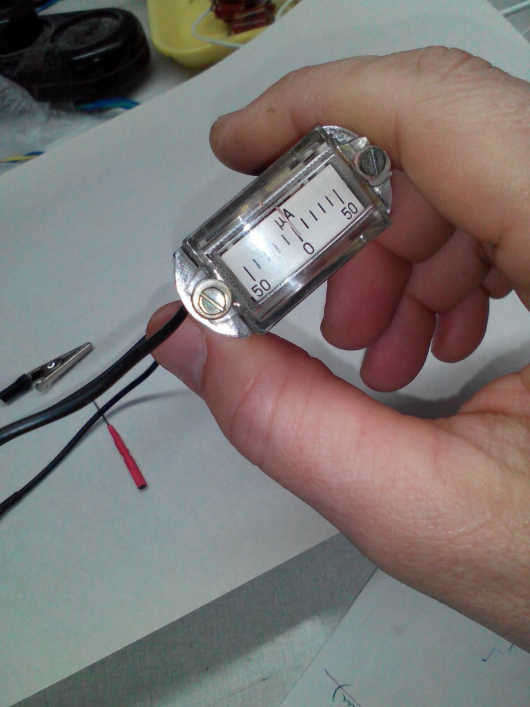

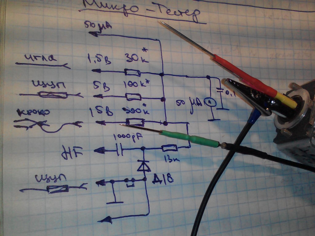

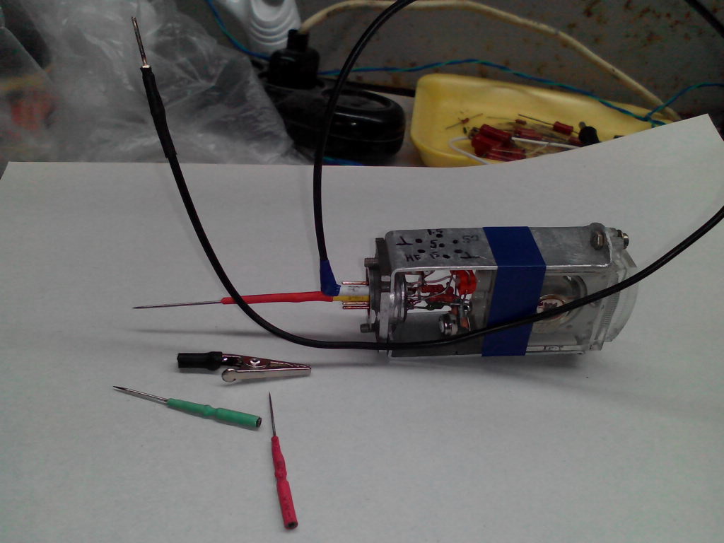

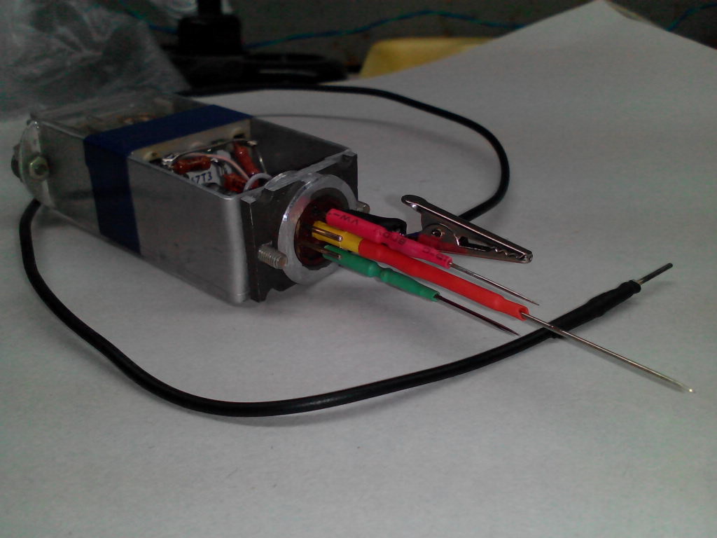

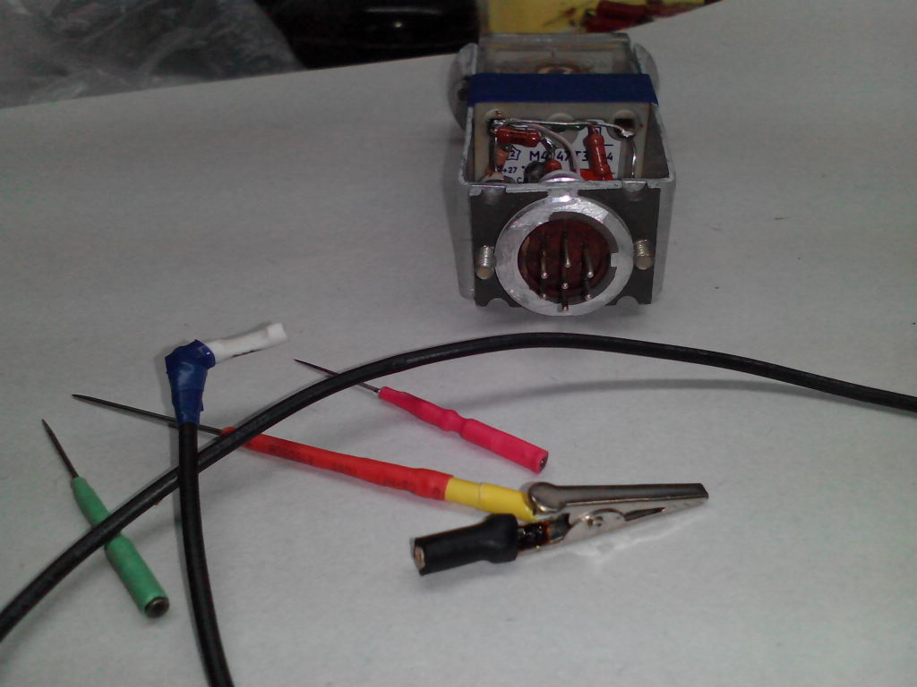

Конструкция достойная начинающего радиокружковца, но лучше поздно чем как всегда. Хотелось тестер, чтоб маленький и в руке лежал, для оперативных оценочных работ, и иголочки, дабы проникали в труднодоступные места микроплат одновольтовой техники. И был индикатор очень симпатичный - подарен одним старым феодосийским радиолюбителем. А то что двуполярный, для аналогового тестера самое оно - полярность не нужно соблюдать.
И ВЧ индикатор очень удобен для контроля генерирования генераторов, достаточно одним концом тыкнуть в генерирующую схему и уже кажет наличие ВЧ.
Пределы сделал какие были нужны - 1.5В, 5В, 15В.
Основа - разъем типа РМ, спилена юбка, штырьки 1 мм диаметром. Щупы и крокодил не потеряются, втыкаются просто в разъем для хранения.
Вобщем, теплая аналоговая техника, подергивание стрелок, радиокружок
