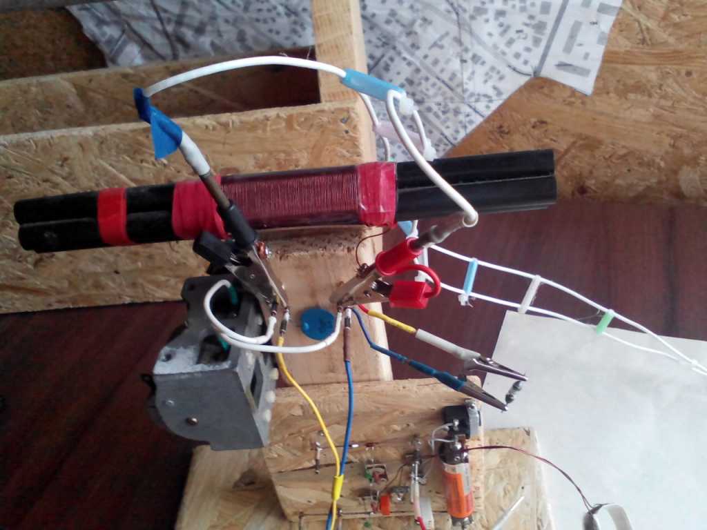

Хороший вопрос! Оперативно собрал детекторный - только с одной магнитной антенной ничего не слышно, при подключении внешней ант - украинское радио очень уверенно, при подключении системы противовесов появляются еще две зарубежных станции. Это все при дневном свете 16:30 мск

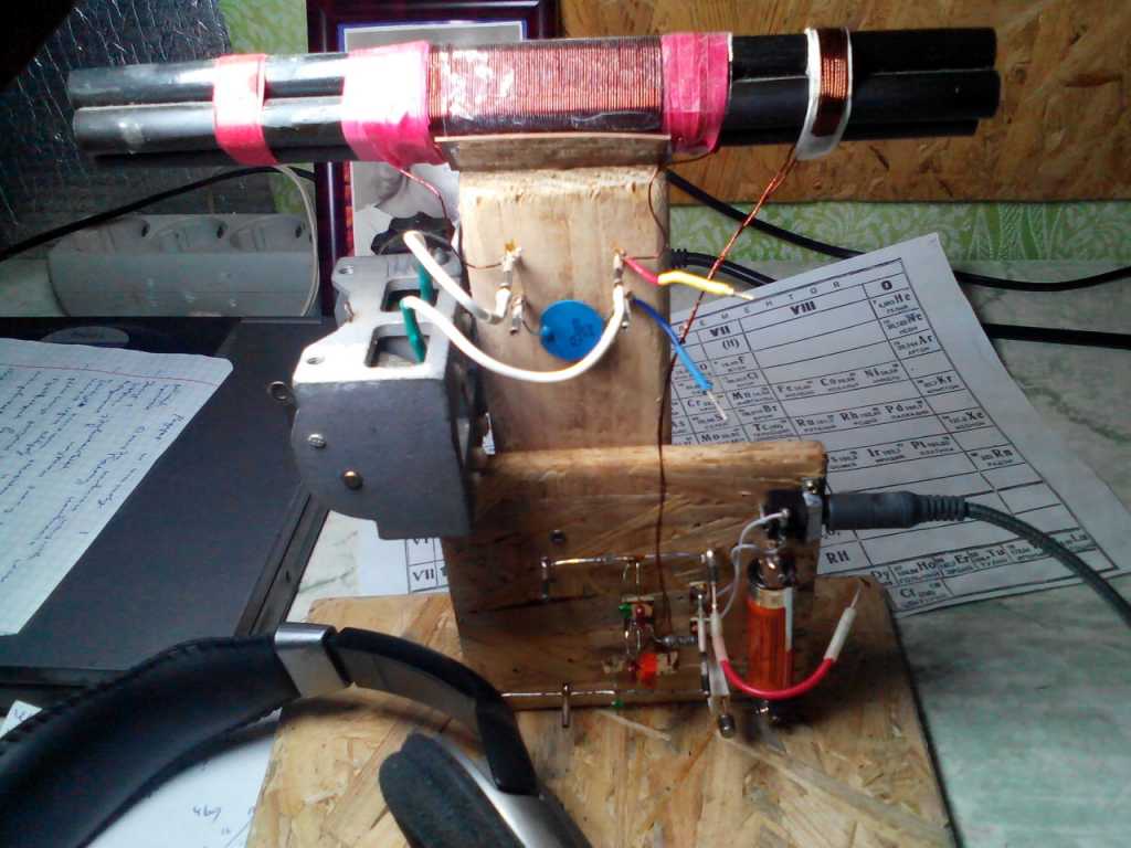

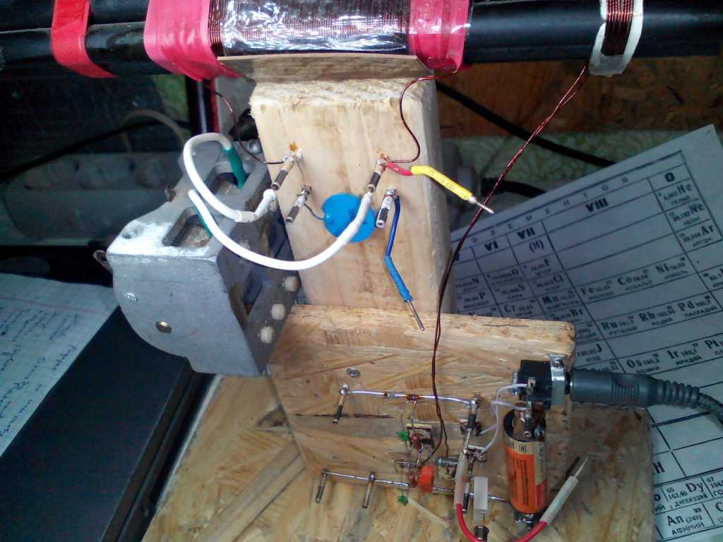

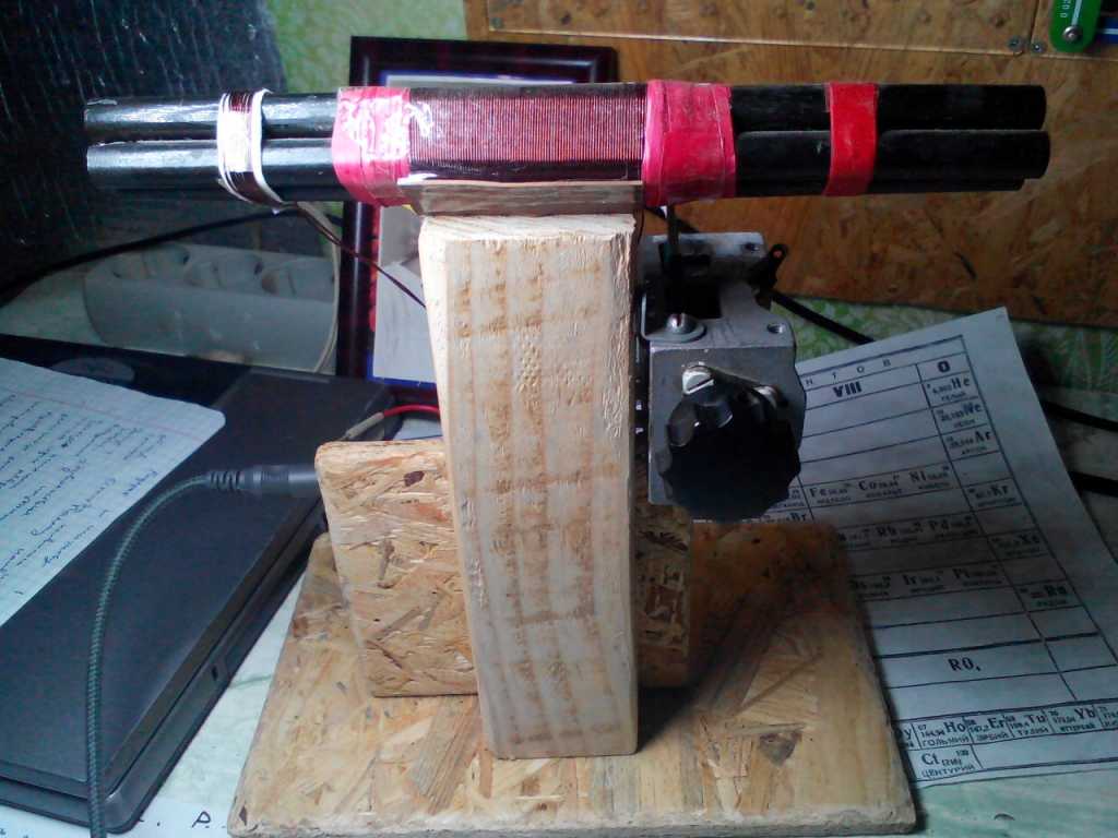

Была заготовка магнитной антенны из четырех стержней, приладил ее к приемнику, а заодно добавил элементы для построения обычного детекторного приемника
UI7K Back In USSR 02 Янв 2018 19:09 #39304

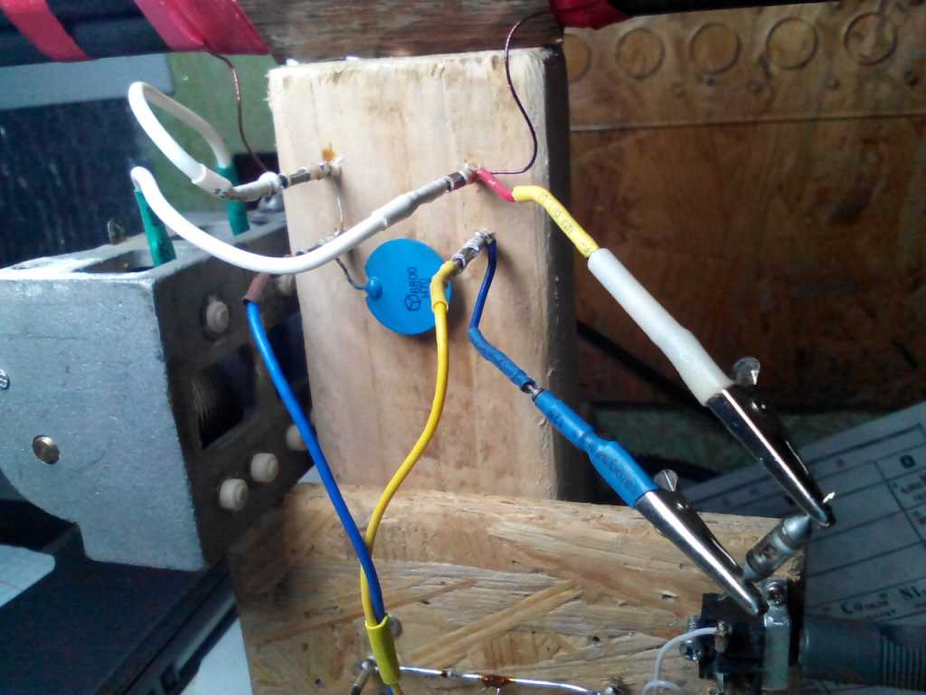

Детекторный приемник собирается на штырьках
Легко разбирается
К внешней антенне подключал (она в дом заходит открытой линией)
Пока эта магнитная антенна не очень впечатлила, помехи в доме сильно чует, послушаю ещё попозже

Виталик, как всегда, красиво, быстро и со вкусом. Мне кажется, что на магнитную антенну обычных размеров не получится взять столько мощности из эфира, как от провода. Прикидки простые - по опять же красивой теории Тимофеича мощность антенна берёт из своей ближней зоны, где напряженность поля (H) от собственных токов превышает таковую набегающей волны. По опыту такая зона от провода простирается сантиметрах так в 30...50 в зависимости от добротности. Но эта зона еще и сосиской тянется по всей длине провода. А это метры, или десятки. Итого объем можно прикинуть грубо как 10 м^3 (для моего провода 10 м).
А примерно тот же объём "сосиски" для магнитной антенны обеспечить как? Она ведь собирает линии магнитного поля, заталкивая их в стержень (или в стержни, как у тебя). Прикидки (по опыту работы с МА) показывают, что у них ближняя зона тоже примерно до полуметра от стержня. Но это скорее шарик такого размера, не сосиска. Итого порядок объема ближней зоны на порядок меньше.

Да, Влад, на магнитную антенну и детектор уловить я ничего не смог даже в лучших местах своего QTH. А подключение провода даже без заземления давало очень громкий сигнал. Подключал полотно НЧ антенны (около 30 м длина), а надо было еще попробовать подключить вертикал, он 7 м в высоту (кстати, эффективно генерит статику при соответствующих погодных условиях), завтра сравню два провода.
А однотранзисторный приемник оказался очень приятным, я так понял, в нем даже АРУ есть. Надо будет полистать старый справочник на предмет других подобных схем. Интересно будет сделать однотранзисторный супергетеродин на СВ. А вообще у меня уже два года лежит нереализованный проект однотранзисторного приемника прямого преобразования.
