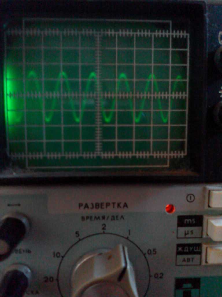

Измерил напряжение на контуре антенны осциллографом с высокоомным делителем, днем украинское радио развивает на нем 150 мВ
Синхронный детектор на КП902, работают транзисторы только с начальным током стока 0 мА, транзистор с начальным током 1 мА уже не звучит, слишком мало напряжение на затворе
Сделал несколько отводов (1/16, 1/6, 1/3 общей длины антенны), громкость несколько снижается. Электролитический конденсатор никак не влияет на работу синхронного детектора
Подключение синхронного детектора к контуру антенны не снижает амплитуду ВЧ на контуре

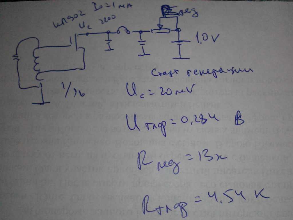

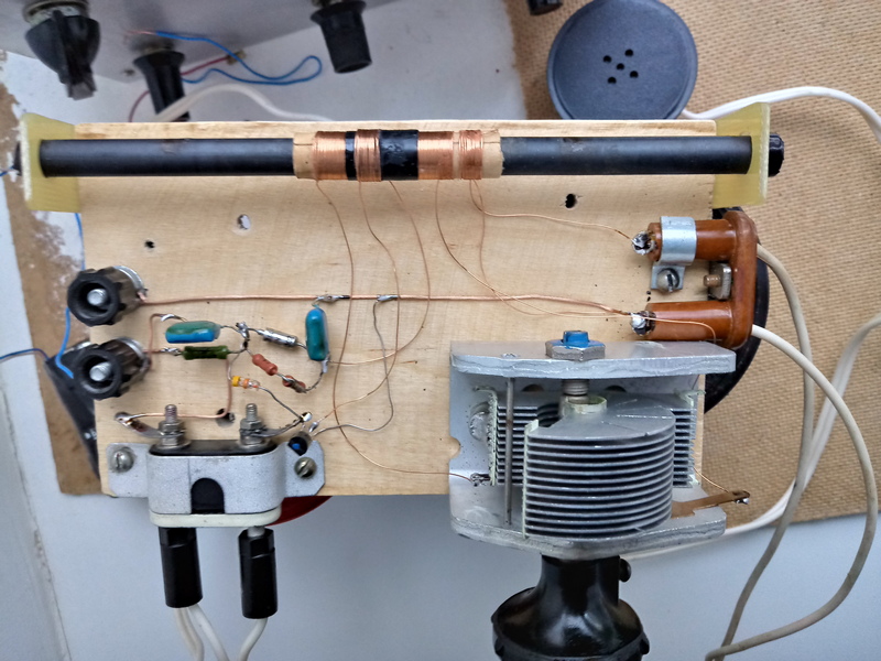

Продолжил эксперименты с комнатной СВ антенной и синхронный детектор легким движением паяльника превращается в регенератор, достаточно добавить переменный резистор и источник питания
Видимо, благодаря высокой добротности антенны генерация начинается при токе через полевик около 50..60 мкА, при этом напряжение сток-исток составляет всего 20 мВ! На наушниках падает менее 0.3 вольт. Начальный ток стока транзистора должен быть примерно 1 мА.
На слух этот детектор работает несколько громче чем диодный и синхронный, и в качестве бонуса имеет автодинный режим при необходимости, подход к регенерации достаточно плавный, отвод от самого первого витка (1:16 часть контура)
Послушаю еще вечером для дополнительной оценки

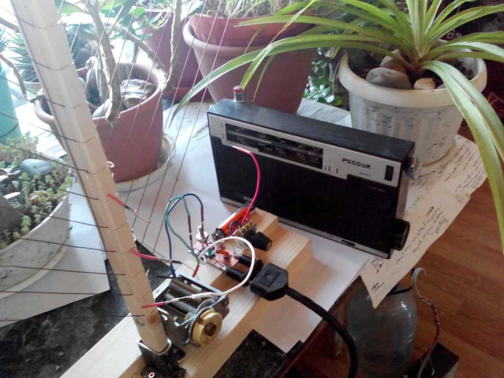

В любом случае, такая паутинная антенна получилась впечатляющей, из последних экспериментов я располагал рядом с ней СВ приемник Россия-303, так вот приемник рядом просто оживал на своей минимальной громкости, резонанс очень острый, но и шумы увеличивает и рычания

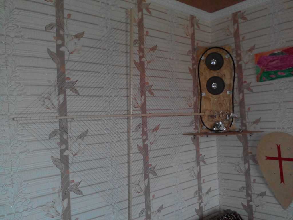

Каникулы кончились а с ними и эксперименты на средних волнах. Антенну повесил на стенку и подключил к громкоговорящему опять же настенному приемнику прямого усиления. Антенна практически не заметна на стене
Да, и за эту неделю у нас появился еще один любитель приема на СВ
Планы и эксперименты реализованы не все, но теперь можно и теоретически помыслить немного

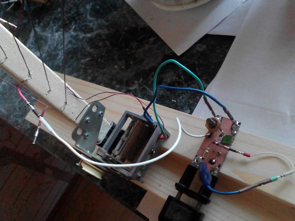

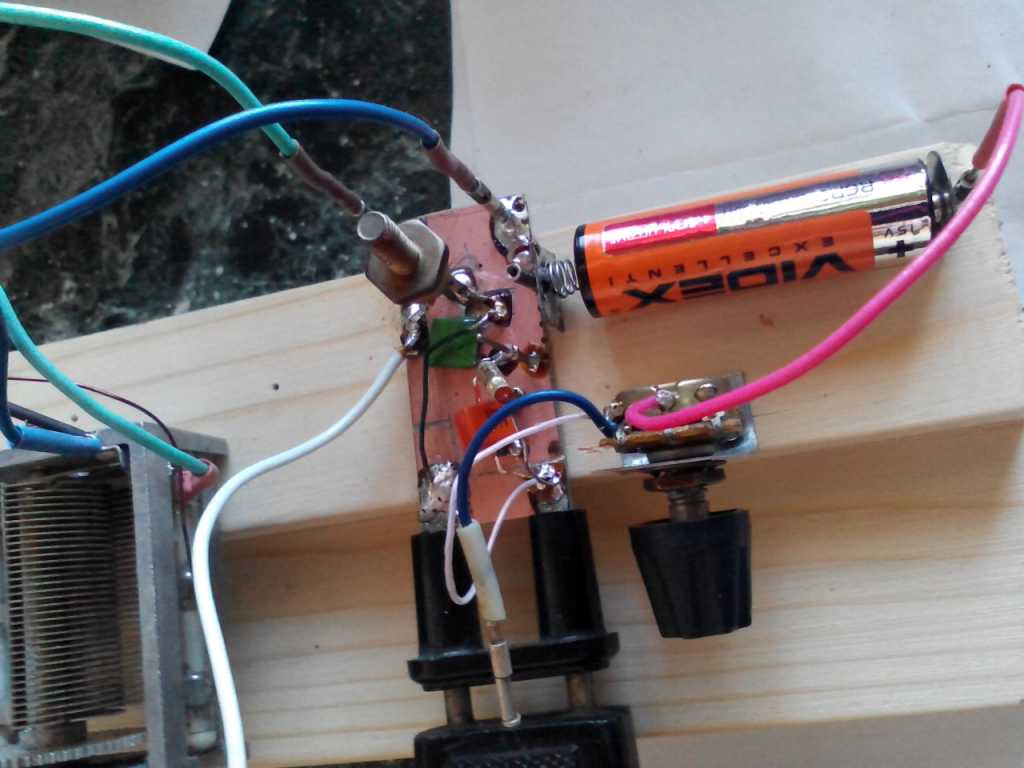

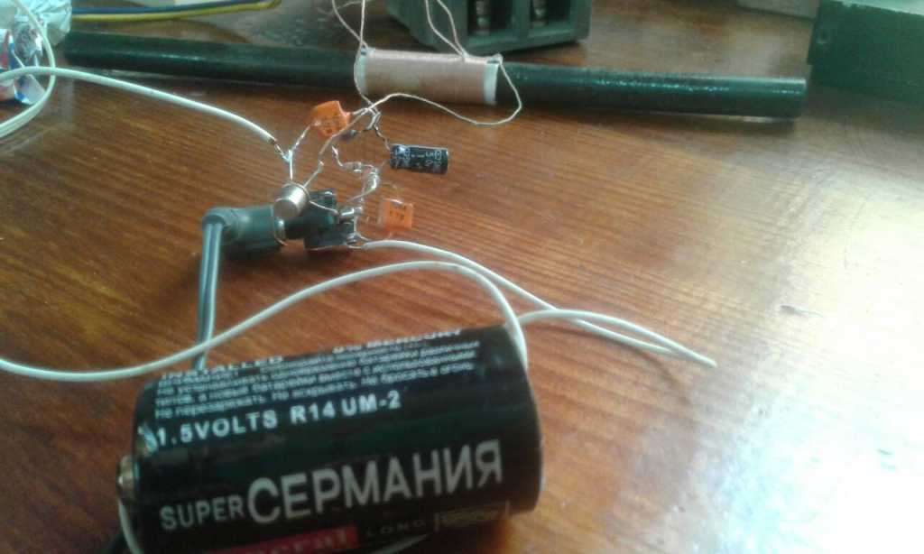

Эгоистик от RD7K
Макс RD7K прислал фото своего варианта этого однотранзисторного средневолнового приемничка, сделан буквально из ничего и работает
А вообще, я для себя этот приемник переименовал в Экоистик - экономичный, экологичный
